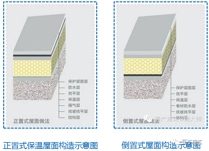

1 屋面构造
2 卷材防水屋面

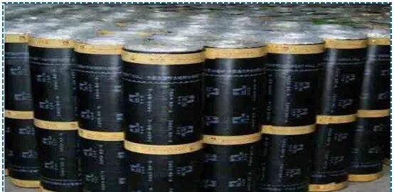

SBS原材:是否为指定品牌?是否有出厂合格证及检测报告?厚度及表观质量是否能满足要求?材料复检报告是否为合格产品?材料的生产日期?

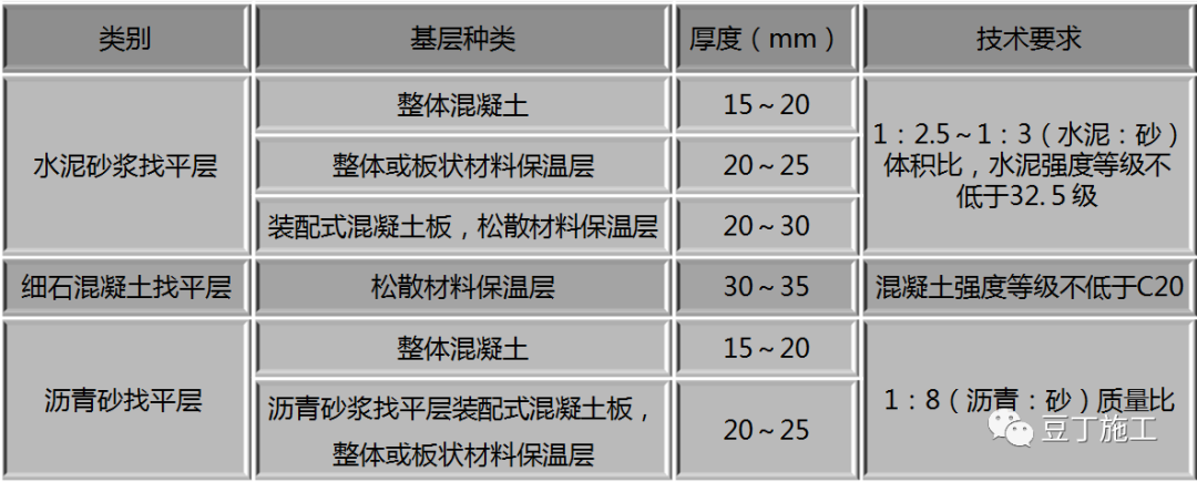

3.2 找平层施工
一般采用水泥砂浆、细石砼或沥青砂浆作屋面的整体找平层。
3.2.1  厚度及技术要求
水泥砂浆找平层:当结构层为现浇砼整体板时,厚度为15~20mm;当有整体或块状材料保温层时,厚度为20~25mm;当结构层为装配式砼板且保温层为松散材料时,厚度为20~30mm。水泥砂浆采用1:2.5~1:3(水泥:砂)体积比,水泥强度等级不低于32.5级。
细石砼找平层:厚度为30~35mm,砼强度等级不低于C20。
沥青砂浆找平层:当结构层为现浇砼整体板时,厚度为15~20mm;当结构层为装配式砼板且保温层为整体或块状材料时,厚度为20~25mm。沥青砂浆采用1:8(沥青:砂)质量比。
3.2.2 找平层的排水坡度
平屋面采用结构找坡时不应小于3%,材料找坡时宜为2%;天沟、檐沟纵向找坡不应小于1%,沟底水落差不得超过200mm。

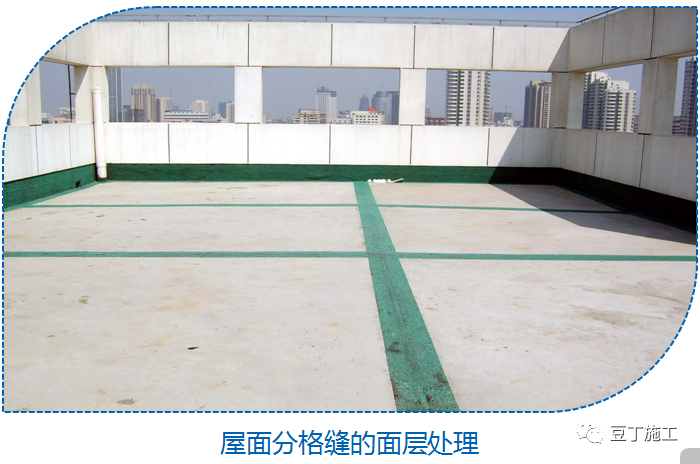

3.2.3 找平层的分格缝
找平层宜设分格缝,并嵌填密封材料。分格缝应留设在板端缝处,其纵横缝的最大间距,水泥砂浆或细石砼找平层不宜大于6m,沥青砂浆不宜大于4m。

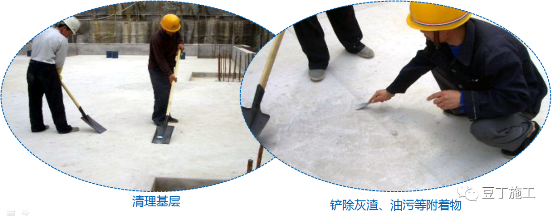

3.3 基层处理

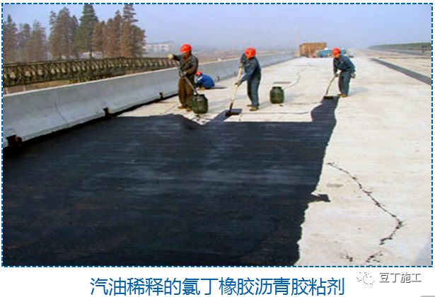

基层清理及干燥程度检查:沥青卷材防水层的施工应在屋面其它工程完工后进行。铺设屋面隔气层和防水层前,基层必须干净、干燥。

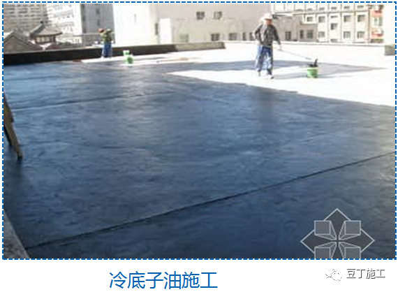

基层处理剂(冷底子油)具有较强的渗透性和憎水性,能增强沥青胶结材料与找平层的粘结力。基层处理剂的涂刷一般在找平层干燥后进行,涂刷应薄而均匀、不得有空白、麻点或气泡。

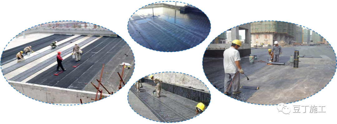

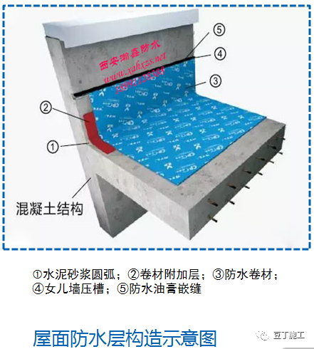

3.4 卷材防水层施工

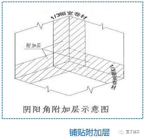

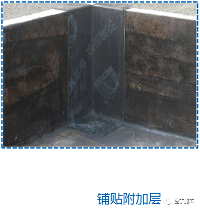

3.4.1  附加层
大面积防水卷材施工前,对防水薄弱部位应加铺一层卷材。铺贴时应根据规范及设计要求将卷材裁成相应的形状进行铺贴。
对所有的阴阳角部位、立面墙与平面交接处做附加层处理,附加层宽度一般为250mm。
对凸出基层部位部分做250mm宽附加层。
3.4.2 卷材铺贴顺序
铺贴多跨和高低垮屋面时,先远后近,先高后低。
在一个单垮铺贴时,应先铺贴排水比较集中的部位,如(天沟、水落口、檐口),再铺贴附加层,由低向高,使卷材油按流水方向铺贴。

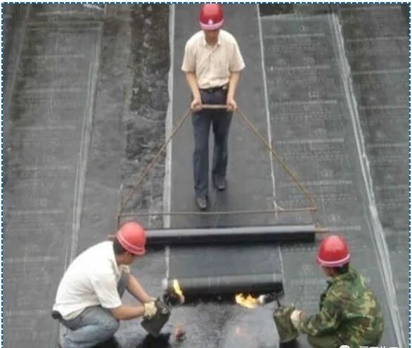

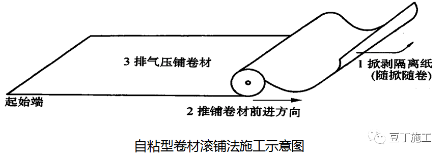

3.4.3 铺贴卷材
铺贴时,应使卷材与基层紧密粘结,避免铺斜、扭曲,仔细压紧、刮平,赶出气泡封严。如发现已铺贴卷材有气泡、空鼓或翘边等现象,应及时进行处理。

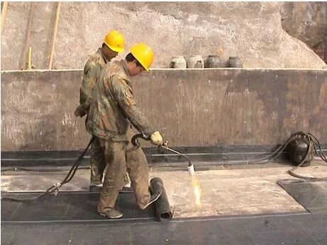

辊压、排气 :卷材施工时,采用汽油喷灯或专用火焰喷枪直接加热基层与卷材交接处,应在卷材的沥青刚刚熔化时进行滚动铺设,用力应均匀、不窝气。
随时注意卷材的平整顺直和搭接的宽度。
其后跟随一人用棉纱团等从中间向两边抹压卷材,排出卷材下面的空气,并用刮刀将溢出的热熔胶刮压接边缝,另一人用压辊压实卷材,使之粘结牢固,表面平展,无皱折现象。

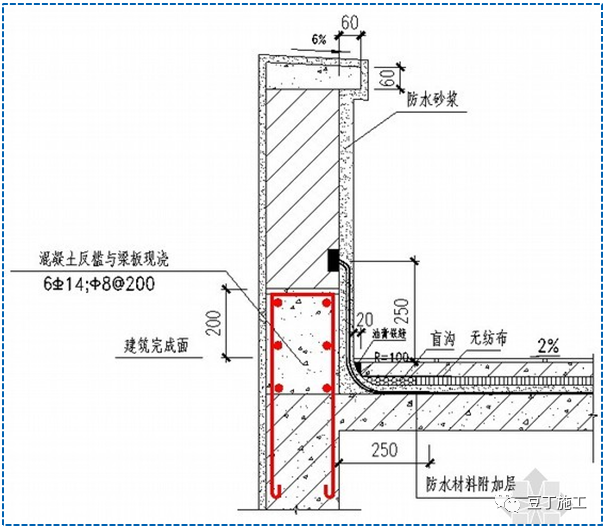

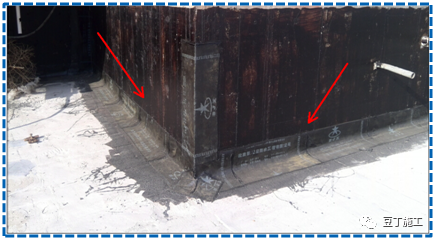

(1)女儿墙墙根

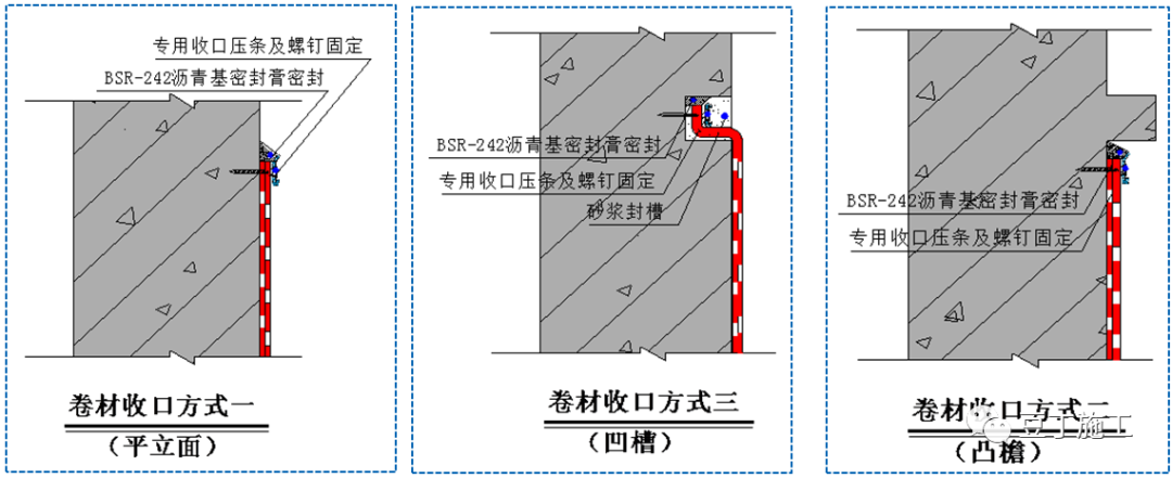

土女儿墙根部200高范围内混凝土应与屋面结构整体现浇,防止根部出现渗漏隐患。女儿墙阴角处应做卷材附加层,附加层宽度不小于500mm,墙上应预留压槽,卷材收头时压入槽内,并用密封膏封严。表面采用水泥砂浆保护层。防水卷材上返距屋面成型高度不低于250mm。

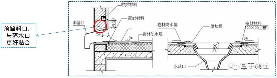

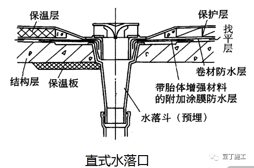

(2) 落水口
1)水落口安装时位置、标高、坡向要正确。标高不得过高也不宜过低。水落口标高应考虑排水坡度和找平层、保温层、防水层等的厚度;
2)水落口安装时与女儿墙或屋面板四周应用细石砼(掺膨胀剂)嵌填密实,安装牢固;
3)水落口周围直径500mm范围内坡度不应小于5%,水落口与基层接触处,应留宽20mm,深20mm凹槽,嵌填密封材料。

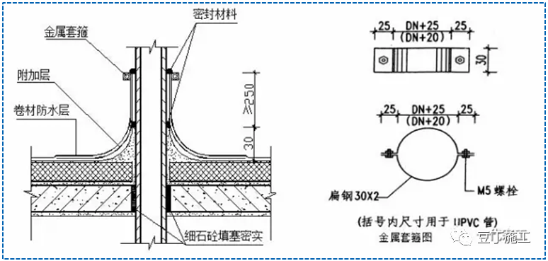

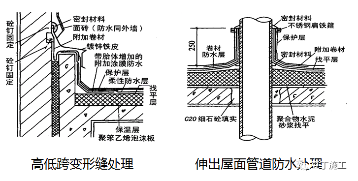

(3) 出屋面管道
伸出屋面管道周围的找平层应抹成圆锥台,管道与找平层间应留20×20mm凹槽,并用密封材料填塞密实;
管根卷材附加层必须严格按工艺要施工,两层附加层,其中一层的一半剪成条状与基层粘贴,另一半卷上管根部(高度大于250mm),搭接不少于100mm,另一附加层压在锯齿上将缝隙遮挡;
 防水卷材收头必须加金属套箍箍紧,并用密封材料封严。

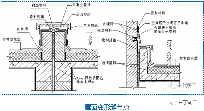

(4) 屋面变形缝
屋面变形缝应按设计要求认真施工,同时满足变形及膨胀的要求,见右图;
预制砼压顶板每块接缝处做好嵌填密封膏,抹灰时做好泛水找坡;
采用镀锌钢板压顶时,接缝处应卷边搭接或焊接牢固。当变形缝与女儿墙相交处,金属板要交圈。

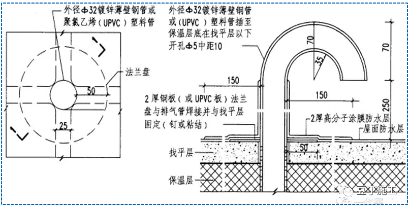

(5) 屋面排气孔
利用找坡、找平层设置的分格缝作为排汽道,作排汽道时,分格缝适当加宽为30mm,排汽管在分格缝交叉处及找坡最高点,排气口宜设在通风道或女儿墙处,铺设卷材时,分格缝处增一层附加层,宽度宜为100mm,一般将附加层卷材折起,一半与基层点粘,另一半空铺, 这样可充分发挥卷材的抗拉性,延长使用寿命,然后再大面积铺设防水卷材。
排汽道纵横贯通,设置间距宜为6m,并与排气孔相通,排汽孔处应做好防水处理。
(6) 卷材收口

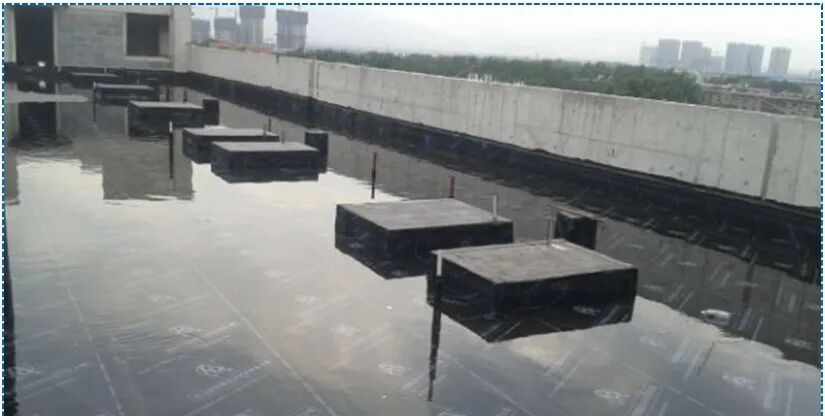

3.5 蓄水试验
蓄水试验时应将所以孔洞封堵严密,水位高度以浸没屋面最高点20mm为宜,蓄水试验时间不少于24h。

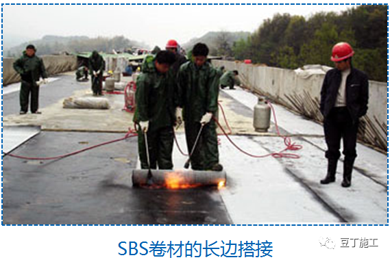

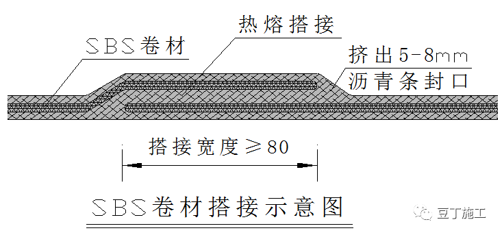

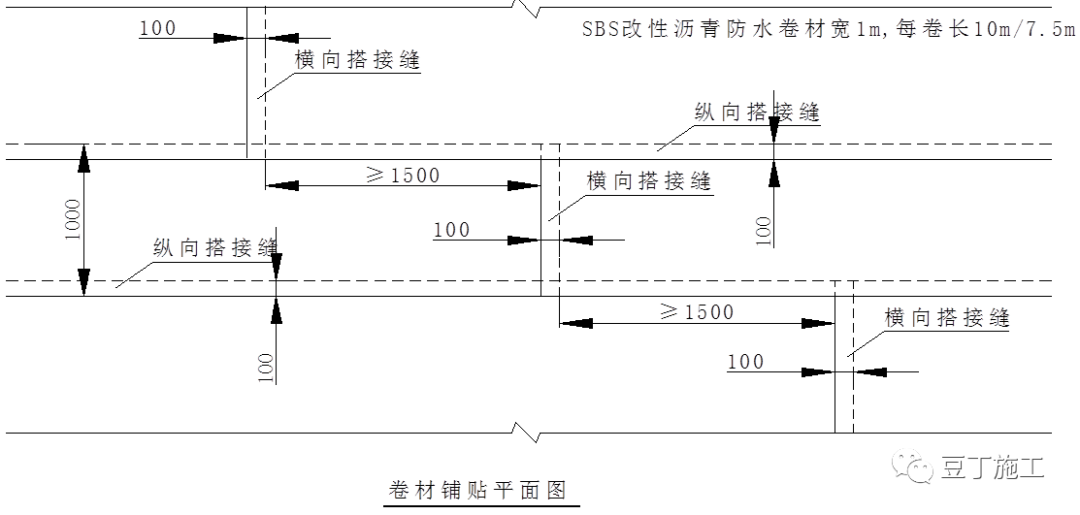

4.1 搭接长度
长边搭接宽度不小于80mm(满粘法)或100mm(空铺、点粘、条粘法);短边搭接宽度不小于80mm(满粘法)或100mm(空铺、点粘、条粘法)。

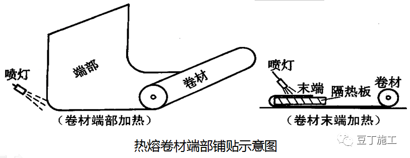

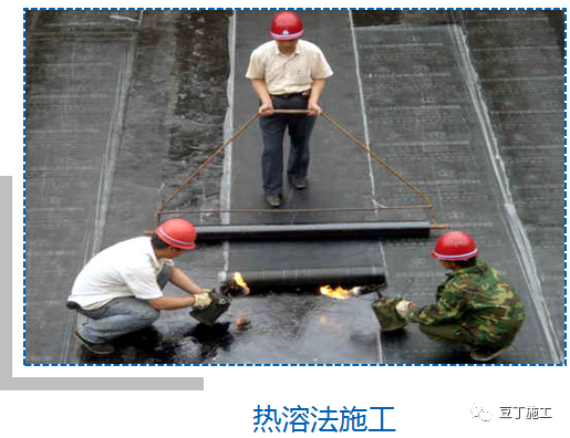

4.2 热溶法施工
热熔法不需涂刷胶粘剂,直接用火焰烘烤后与基层粘贴,能降低造价,当气温较低或基层略有湿气时尤为合适。

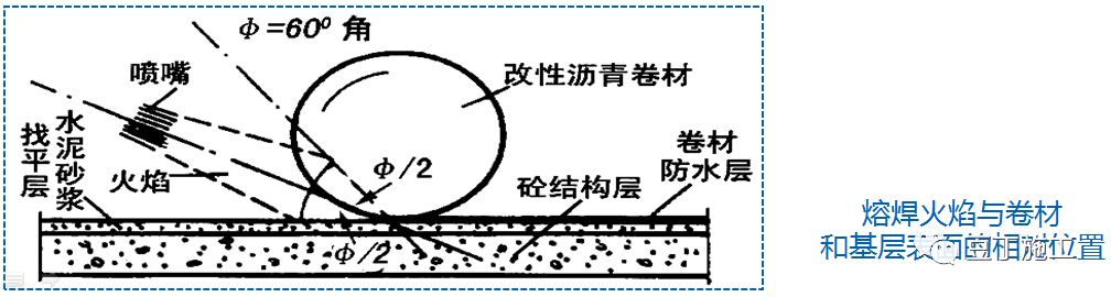

热溶法一般在涂刷基层处理剂8h后进行,火焰加热器的喷嘴距卷材面的距离约0.5m左右,与基层呈45~600角。
加热卷材应均匀,至热溶胶层出现黑色光泽、发亮至稍有微泡出现,不得过分加热或烧穿卷材,热溶后应立即滚铺卷材,滚铺时应排除卷材下面的空气,使之平展无皱折,并用辊压粘结牢固。
搭接部位应采用热风焊枪加热,接缝部位必须溢出热溶的改性沥青胶,随即刮平封口、粘贴牢固。
热熔卷材可采用满粘法和条粘法,满粘法采用滚铺法施工,条粘法采用展铺法施工。
4.3 冷粘法施工

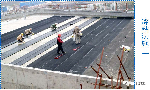

卷材铺贴时边涂刷胶粘剂边向前滚铺卷材,并及时辊压密实。卷材的接缝既可用胶结剂粘合,也可用汽油喷灯加热熔接。

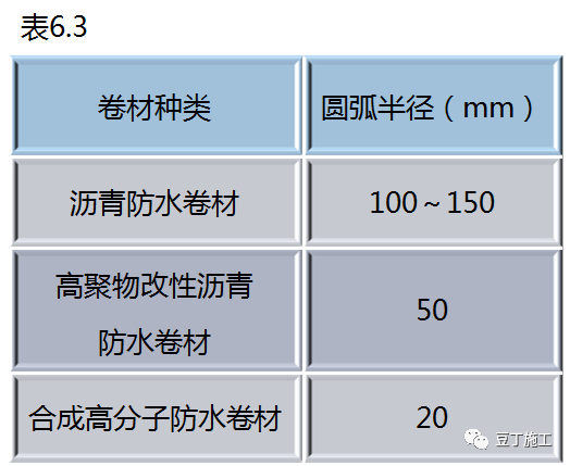

找平层在突出屋面结构(女儿墙、山墙、变形缝、烟囱)的交接处和转角处应作成园弧形,园弧半径当防水层为沥青防水卷材时R=100~150mm,高聚物改性沥青防水卷材时R=50mm,合成高分子防水卷材时R=20mm。内部排水的落水口周围,找平层应做成略低的凹坑。

5.3 涂刷胶粘剂
胶粘剂应均匀涂刷在卷材的背面,不得涂刷过薄而露底、也不得涂刷过多而堆积。搭接缝部位不得涂刷胶粘剂,此部位留作涂刷接缝胶粘剂。某些卷材要求卷材背面和基层表面均涂刷胶粘剂。
5.4 卷材的铺贴
卷材铺贴的时机视胶粘剂的性能和施工环境而不同,有的要求胶粘剂涂刷后立即铺贴,有的要求涂刷后静置10~30min,用手指触不粘手时即可开始铺贴。铺贴时卷材不得皱折,也不得用力拉伸卷材,应排除卷材下面的空气,辊压粘贴牢固。

6.3 基层与突出屋面结构(女儿墙、山墙、天窗壁、变形缝、烟囱等)的交接处和基层的转角处,找平层均应做成圆弧形,圆弧半径应符合表6.3的要求。内部排水的水落口周围,找平层应做成略低的凹坑。

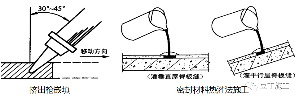

7.1.1 嵌缝油膏和胶泥
油膏有两类,一类是沥青油膏、橡胶沥青油膏、塑料油膏等,一般采用冷嵌施工;另一类是聚氯乙烯胶泥,由聚氯乙烯树脂、煤焦油为主剂,掺入增塑剂、稳定剂和填充料,在现场边加热边搅拌,在130~1400C保持5~10min塑化而成,为热嵌施工。
7.1.2 嵌缝施工
冷嵌油膏宜用嵌缝枪或将油膏切割成条,随切随嵌,用力压实嵌密,接槎做成斜槎。热嵌胶泥应自下而上进行,温度不低于1100C,先嵌垂直于屋脊的板缝,后嵌平行于屋脊的板缝,在灌垂直于屋脊的板缝时,凡与平行于屋脊板缝的交叉处两侧各灌150mm,并留成斜槎。油膏的覆盖宽度应超出板缝每边不少于20mm。

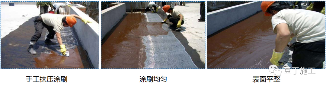

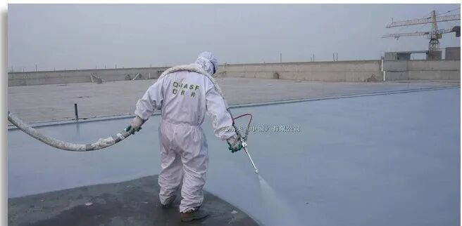

7.2 防水涂料施工

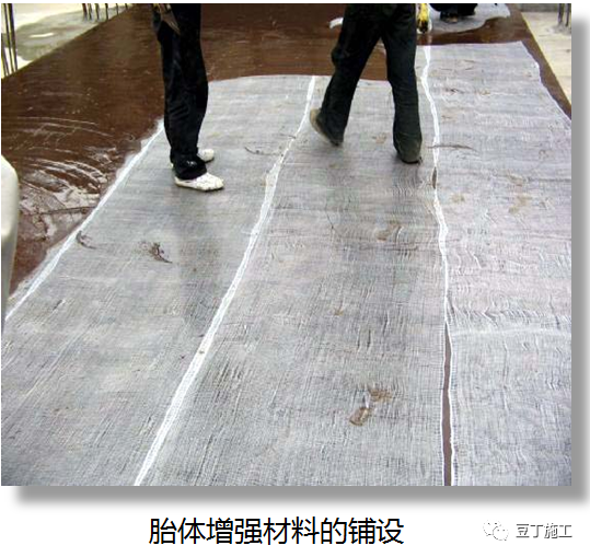

涂料施工一般采用手工抹压、涂刷或喷涂等方法进行。涂膜应根据防水涂料的品种分遍涂布,防水层与基层粘结牢固、表面平整、涂刷均匀,无流淌、皱折、鼓泡、露胎体和翘边等缺陷,上一层涂层干燥成膜后方可涂后一遍涂料,不可一次涂成。
屋面坡度小于15%时胎体增强材料平行于屋脊铺设,屋面坡度大于15%时应垂直于屋脊铺设,胎体长边搭接宽度不小于50mm,短边搭接宽度不小于70mm,上下层不得相互垂直铺设,搭接缝应错开不小于幅宽的1/3。

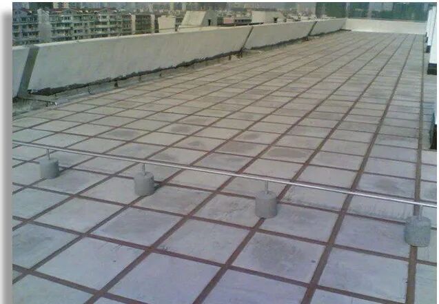

8.1.5 分格缝
为避免受温度影响产生裂缝,细石砼防水层应设置分格缝,分格缝设在屋面板的支承端、屋面转折处、防水层与突出屋面结构的交接处,并与板缝对齐,其纵横间距不宜大于6m。分格缝采用木条留设,上口宽30mm,下口宽20mm,待砼初凝后取出,分格缝内嵌填油膏等密封材料,缝口上还需做覆盖保护层。

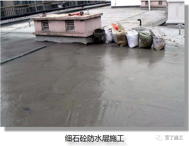

8.2 细石砼防水层施工
一个分格缝内的砼须一次浇完,不得留施工缝。浇筑砼时应保证钢筋网片设置在防水层中部,砼应机械振捣密实,表面泛浆后抹平,收水后再次压光。
细石砼防水层的施工气温宜为5~350C,不得在负温和烈日暴晒下施工。防水层砼浇筑后,应及时养护,养护时间不少于14天。
