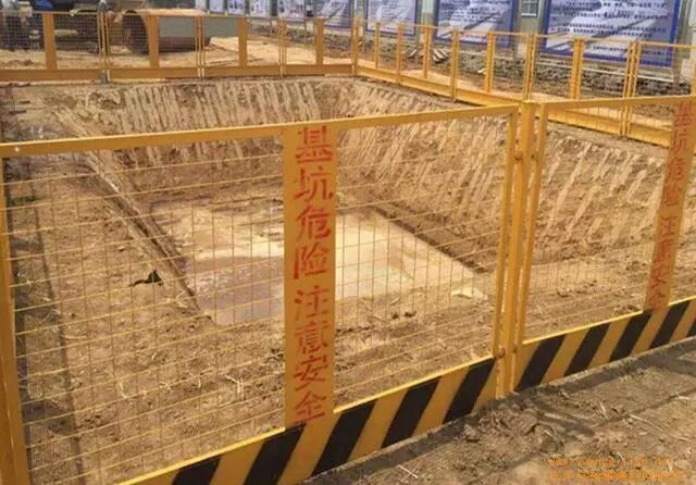

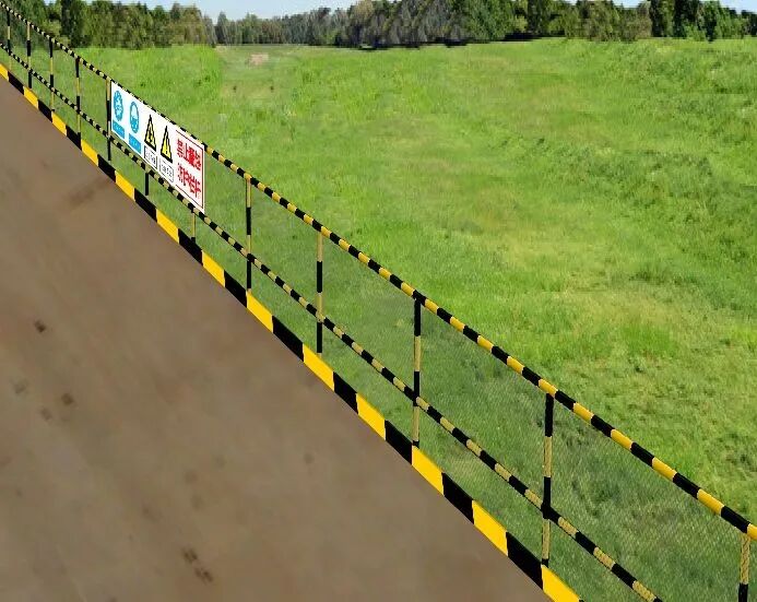

临边防护
1、施工现场内的作业区、作业平台、人行通道、施工通道、运输接料平台等施工活动场所,坠落高度基准面2m及以上进行临边作业时,应在临空一侧设置防护栏杆,并应采用密式安全立网或工具式栏板封闭。
2、防护栏杆整体构造应使防护栏杆任何处,能经受任何方向的1KN的外力而不发生明显变形或断裂。当栏杆所处位置有发生人群拥挤、车辆冲击或物体撞击等可能时,应加大横杆截面,加密柱距。
3、防护栏杆由上下两道横杆及栏杆立柱及高度不低于180mm硬质挡脚板组成,上杆离防护面高度不低于1.2m,下杆离防护面高度不低于0.6m,横杆长度大于2m时,应加设栏杆柱。

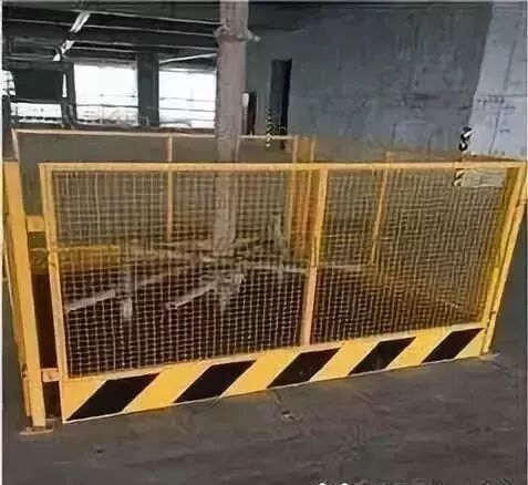

洞口防护
1、在地面、楼面、屋面和墙面等有可能使人和物料坠落,其坠落高度大于或等于2m的洞口处的高处作业需要做好洞口防护。
2、当垂直洞口短边边长小于500mm时,应采取封堵措施。
3、当垂直洞口短边边长大于或等于500mm时,应在临空一侧设置高度不小于1.2米的防护栏杆,并应采用密式安全立网或工具式栏板封闭,设置挡脚板。
4、当非垂直洞口短边边长大于或等于1500mm时,应在洞口作业侧设置高度不小于1.2m的防护栏杆,下设180mm高的踢脚板,防护栏杆距离洞口不得小于200mm,并应采用密式安全立网或工具式栏板封闭,栏杆表面刷黄黑相间警示漆,洞口应采用安全平网封闭。
5、边长大于1500mm小于5000mm的洞口,应设置以扣件扣接钢管而成的1000×1000mm网格,并在其上满铺盖板或安全平网。
6、边长大于5000mm的洞口,直接在洞口周边200mm处搭设防护栏杆,设置180mm高的踢脚板。

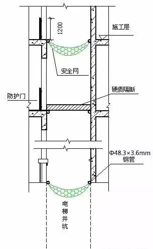

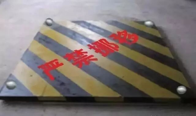

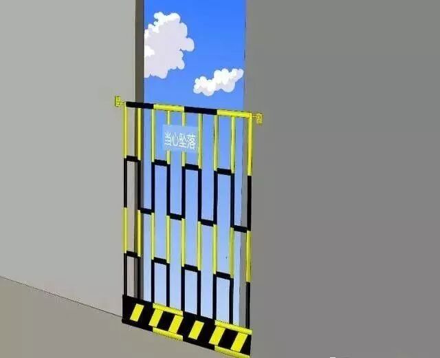

井道防护
1、电梯井、管井必须设置防止人员坠落和落物伤人的防护设施,并加设明显标志警示。电梯井洞口、宽度超过400mm管井洞口等竖向落地洞口,必须设置防护门。
2、井道内应每隔两层且不超过10m应搭设一道硬质隔断,每两层水平硬质隔断之间应增设一道安全平网。
3、电梯井三角架支撑型操作平台采用不小于[10槽钢(或80mm×80mm方钢,用于主梁)、[8 槽钢(或 60mm×60mm方钢用于次梁)、3mm厚钢板、Φ48钢管及其他辅助材料焊接而成,加工时,槽钢之间接触部位应全部满焊或者可靠机械连接,不得漏焊。

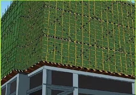

外脚手架防护
1、悬挑脚手架悬挑梁应根据悬挑架荷载及悬挑长度等情况具体确定。施工用悬挑脚手架宜采用16号以上工字钢作为主悬挑梁,外挑段不宜超过1.50m,锚固段不小于外挑段的1.25倍。严禁采用脚手架钢管作为主挑梁。采用槽钢作为主挑梁时应有防侧弯措施。
2、附着升降式脚手架外立面必须满挂密目安全网,并在其内侧加挂孔径不大于25mm钢板网,单片式架体和中间断开部位的端头,也应满挂密目安全网和钢板网。架体底部应采用硬质封闭,并用密目网及水平安全网兜底。
3、连墙件应靠近主接点位置,偏离主节点的距离不得大于300mm。一字型、开口型脚手架的两端必须设置刚性连墙件,连墙件的垂直间距不得大于建筑物的层高,且不得大于4m。开口型双排脚手架的两端均须设置横向斜撑。

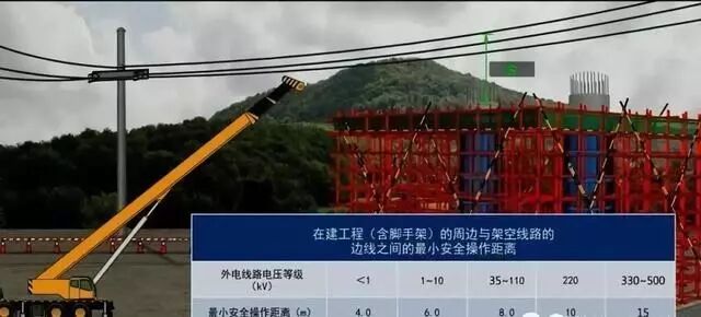

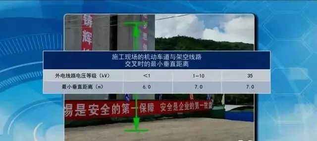

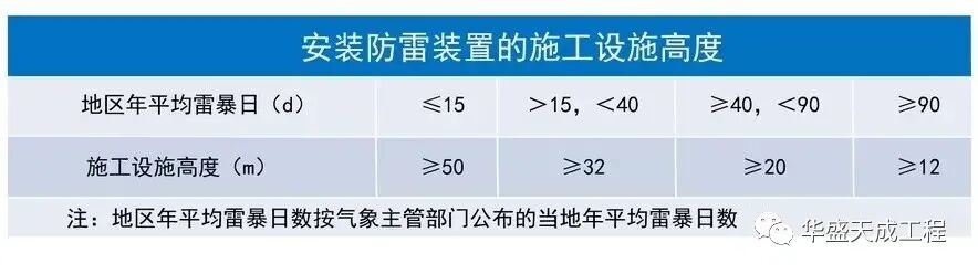

避雷和外电防护
1、施工现场内的起重机械、井字架及龙门架等机械设备,若在相邻建筑物、构筑物的防雷装置的保护范围以外,则应按照下表规定安装防雷装置:
2、避雷装置应包括接闪器、引下线和接地装置。
3、在建工程(含脚手架具)的外侧边缘与外电架空线路的边线之间的小安全操作距离应满足下图所示要求:
4、施工现场的机动车道与架空线路交叉时的最小垂直距离应满足下图所示要求:

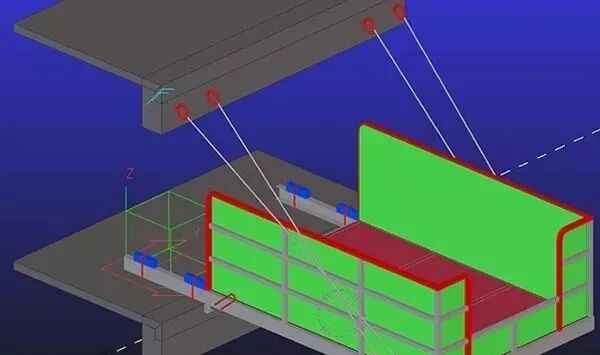

悬挑式钢平台
1、使用塔吊等机械向建筑楼层转运材料,不能直接吊运至建筑结构楼层内时,必须采用定型制作的悬挑式钢平台。
2、平台应以工字钢或槽钢作主、次梁,满铺脚手板,以螺栓与钢梁固定,或满铺4mm厚钢板,与钢梁焊接固定。平台的搁置点和锚固点,必须牢固固定于稳定的主体结构上,且应可靠连接。
3、平台两边各设前后两道斜拉钢丝绳,靠内一道为保护绳,每一道钢丝绳应能承载该侧所有荷载。钢丝绳应采用专用的钢丝绳夹连接,钢丝绳卡的规格与数量应与钢丝绳直径相匹配,且不得小于4 个。建筑物锐角利口围系钢丝绳处应加衬软垫物。
4、平台上应设置四个拉环,以固定斜拉钢丝绳。另设置四个吊环便于安装时塔吊吊运。吊运平台时应使用卡环,不得使用吊钩直接钩挂吊环。拉环及吊环应用HPB235圆钢制作,与主梁搭接焊,焊接长度不小于150mm,焊缝高度不小于6mm。
5、悬挑式操作平台的外侧应略高于内侧,平台左右两侧必须装设固定的不低于1.2m 的防护栏杆,满设钢板网或模板硬质防护,下口设置200mm高钢制踢脚板,封闭严密。端部装设内开式活动格栅门,加装薄钢板封闭,吊运长料时打开。
