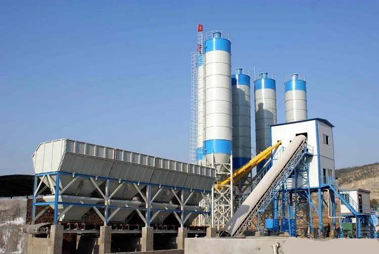

基础及主体结构必须采用商品混凝土,严禁现场搅拌。监理单位应对混凝土供应商做好考察与日常的检查工作。
混凝土运输、泵送、浇筑过程中严禁加水;润管和散落的混凝土严禁用于结构浇筑。

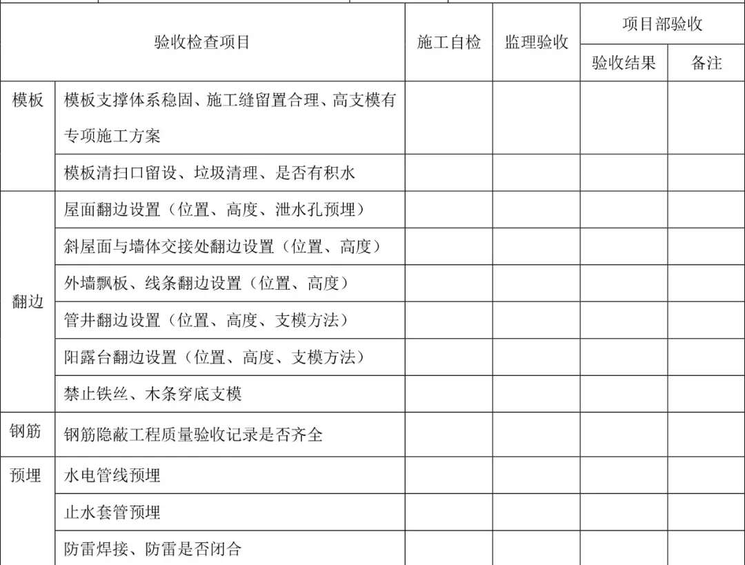

混凝土浇筑前应对钢筋、水电预埋、翻边、后浇带、模板支撑体系等进行验收,并做好相关记录与拍照。
现场须按照审批通过的《检验批划分方案》及《试验方案-混凝土篇》留置试块。浇筑前监理单位及总包须对混凝土强度等级、配合比、原材及外加剂等试验单进行复核,并测定混凝土坍落度。

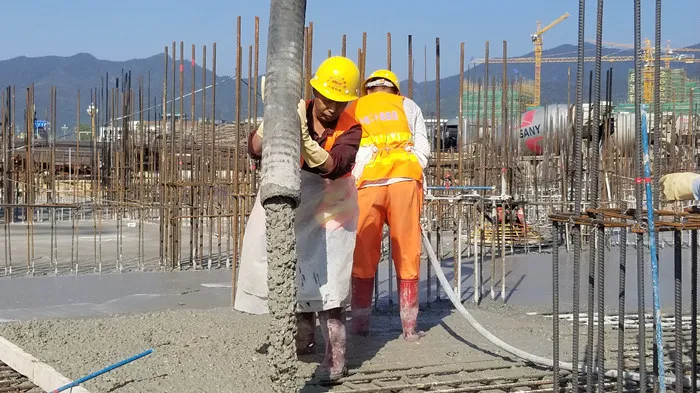

浇筑时监理单位应做好旁站、监督工作。总包工长、施工员须在作业面指挥并监督施工,确保浇筑、振捣符合施工规范。
在混凝土浇筑时,应注意观察模板、支架、钢筋、预埋件和预留孔洞的情况,当发现有变形和位移应及时停止浇筑,并应在已浇筑的混凝土凝结前修正完好。

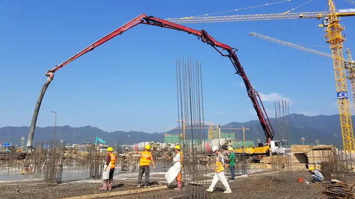

混凝土由料斗内卸出的下落自由倾落高度不得超过2m,否则应采用串筒、斜槽、溜槽等下料。浇筑竖向结构混凝土时,如浇筑高度超过3m时,应采用串筒、导管、溜槽或在模板侧面开门子洞。

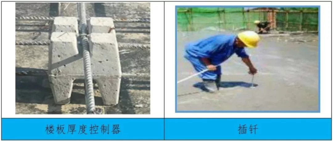

混凝土楼板标高及楼板厚度可使用楼板厚度控制器及插钎来控制。

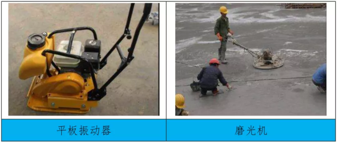

混凝土每振捣完一段,应用平板振动器压振一遍,并用长刮尺按标高刮平,用铁抹子拍压,木抹子搓平,在初凝后采用磨光机收面,做到机械化找平。

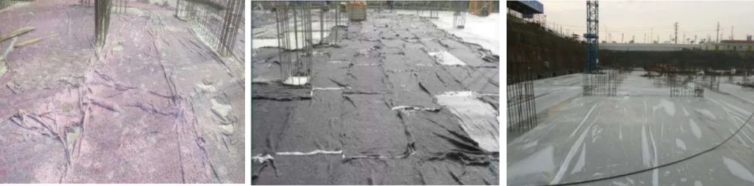

水平构件采用覆盖塑料布浇水养护的方法时,要保证塑料布内有凝结水。竖向构件采用洒水养护。
当日平均气温低于5℃时不得浇水养护。在养护过程中,如发现遮盖不好,表面泛白或出现干缩细小裂缝时,要立即加以覆盖、补救。混凝土表面不便浇水时,采用涂刷养护剂的方法。

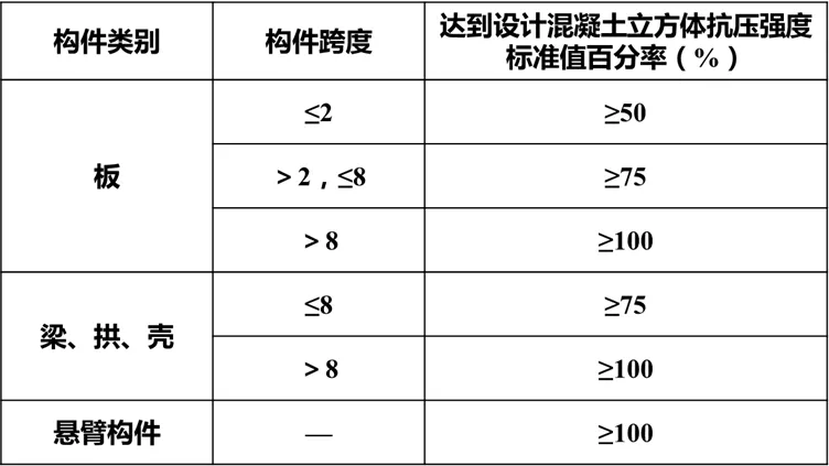

拆模时混凝土的强度应符合设计要求;当设计无要求时,常规要求如下:
(1)不承重的侧模板,包括梁、柱、墙的侧模板,只要混凝土能保证其表面及棱角不因拆除模板而受损坏,即可拆除。
(2)承重模板,包括梁、板等水平结构构件的底模,应根据与结构同条件养护的试块强度达到下图相关强度,方可拆除。

除了混凝土厂家在拌合降温外,现场可对搅拌车滚筒喷水降温,输送混凝土的泵管可覆盖湿麻袋防晒散热。
