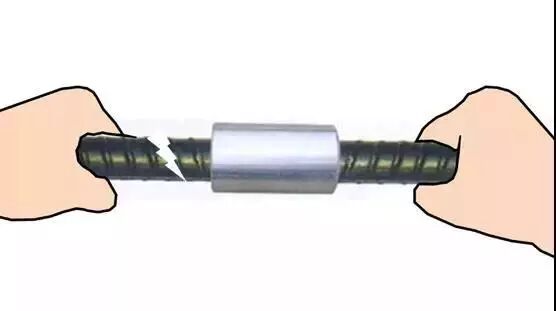

其实在施工过程中,所有的钢筋连接方法归根结底就是一个原则:
保证钢筋拉断接头不断
保证了这一点,也就保证了钢筋方面的大部分质量问题可以被避免。

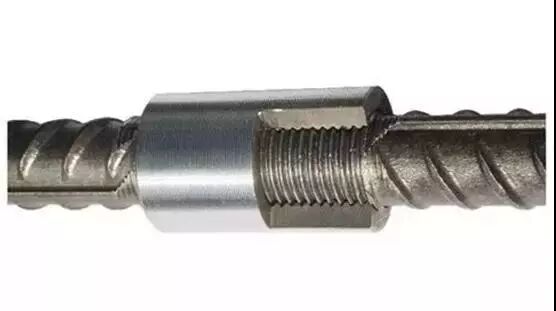

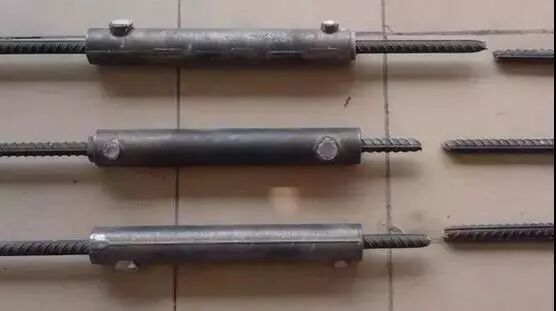

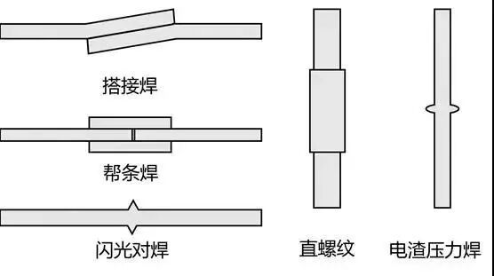

传统的施工工艺可以归类为焊接法,机械连接法。细分下来有诸如“搭接焊”“帮条焊”“闪光对接”“直螺纹”“电渣压力焊”等等,
然而,早就有一种连接工艺,省钢筋,易操作,满足“保证钢筋拉断接头不断”的原则
可能已经有读者朋友们猜到了,这种省钢筋,易操作,满足“保证钢筋拉断接头不断”的原则的施工工艺,其实就是搭接法。

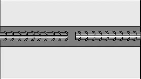

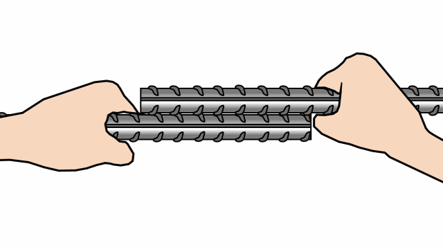

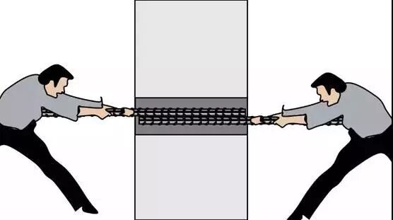

钢筋搭接原理

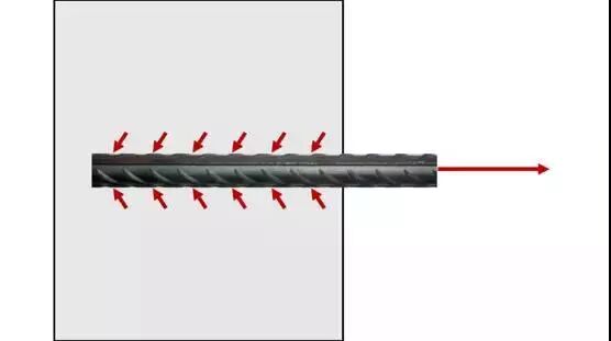

混凝土握裹力将钢筋牢牢固定在混凝土里,这也是直锚原理所利用的力学规律。
如果两根钢筋同时平行于一块混凝土中
将两根钢筋的距离无限缩小,也就变成了搭接
所以说
钢筋搭接也是钢筋锚固的一种,
只不过和普通的钢筋锚固有一些不同之处

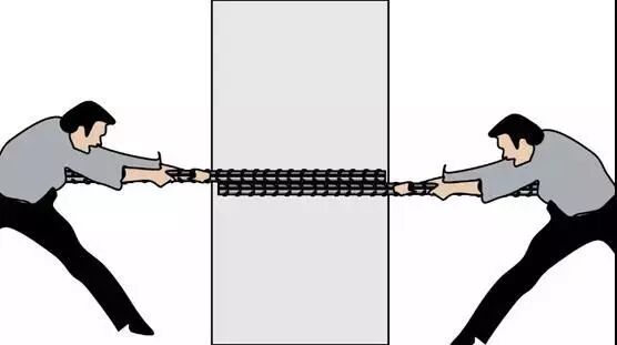

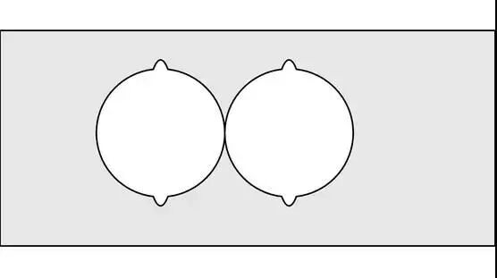

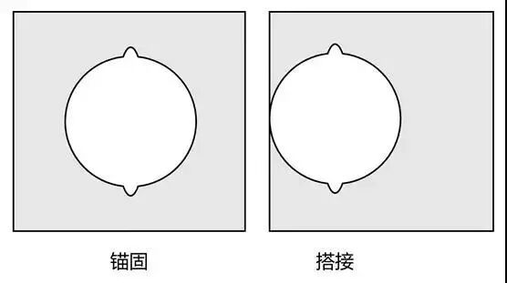

我们来看一下搭接部位的横截面
观察其中的单个钢筋,发现什么不一样的地方了吗?
锚固钢筋被混凝土360°的包裹,
而混凝土对钢筋搭接的包裹并不完全
那么钢筋搭接的长度比锚固的长度是大还是小?
如果是大/小,又是大/小多少呢?

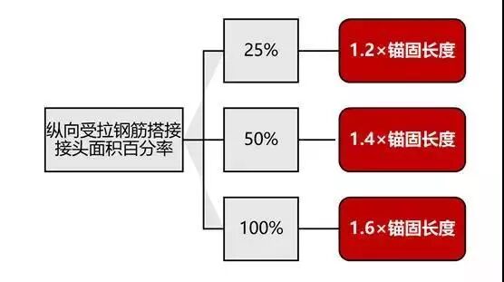

由中国建筑标准设计研究院出版的 17G101-11 G101系列图集常见问题答疑图解 有明确是解释:
当纵向受拉钢筋搭接接头面积百分率≤25%时取1.2;
当纵向受拉钢筋搭接接头面积百分率为50%时取1.4;
当纵向受拉钢筋搭接接头面积百分率为100%时取1.6

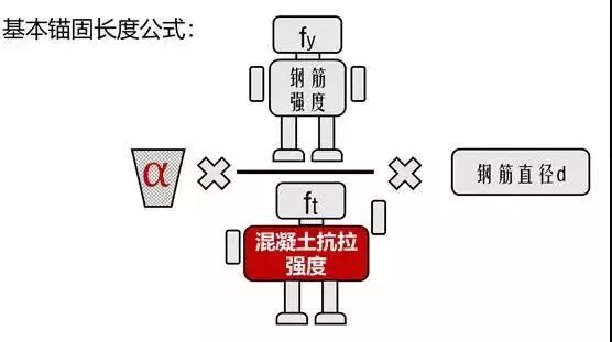

理论上讲,
混凝土强度越高锚固长度越短
那么如果混凝土的强度够高的话
锚固钢筋的长度就可以减少
进一步,
锚固长度越短搭接长度就越短
所以通过提高混凝土强度
可以达到减少钢筋用量的问题

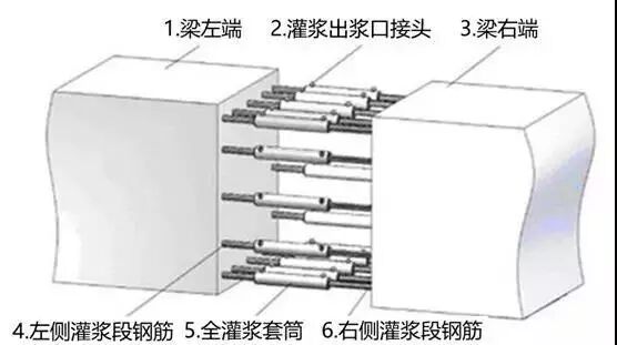

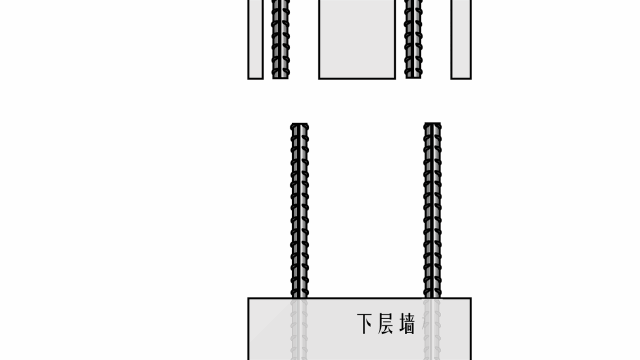

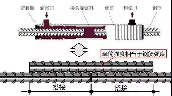

全灌浆套筒连接

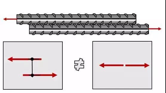

但是上文的那种施工工艺还有一个致命的缺点:
钢筋受力不在同一条线上
那么怎样才能保证钢筋受力在同一条线上呢?
看完下图你就懂了
乍一看,这不就是两块墙板没钢筋连接吗?
非也,非也。
套筒灌浆技术和之前技术的最大不同在于下图的这个东东
灌浆套筒
我们可以把它理解为一根钢筋
这种方法叫全套筒灌浆
用于装配式建筑中的梁钢筋

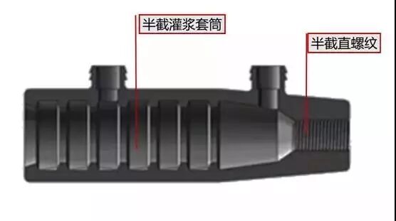

半灌浆套筒连接

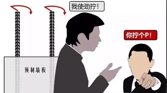

螺纹套筒在施工中能节约大量钢筋
但在装配式建筑中,在预制墙板没有办法拧螺丝
(使劲拧也不行)
所以产生了一种技术——半灌浆套筒连接,
即直螺纹套筒和灌浆套筒连接
半灌浆施工工艺
那么半灌浆套筒的施工工艺说白了也很简单,
在工厂预制的时候
把套筒连接到钢筋上
预制成型
拉到现场组装即可

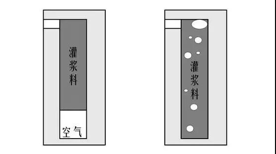

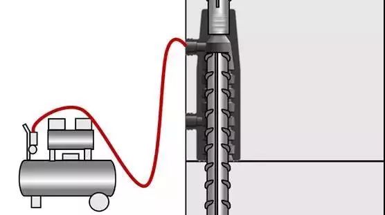

钢筋对位之后灌浆前有一项重要工作——吹灰
即用高压气泵把里面的东西全部吹出来
这里面的东西,也包括了空气

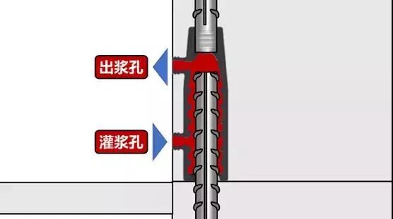

灌浆的时候如果空气不能排出来
就会有两种后果
所以我们一般在套筒灌浆预留两个孔
出浆孔和灌浆孔
灌浆结束后堵孔,这才算是完成

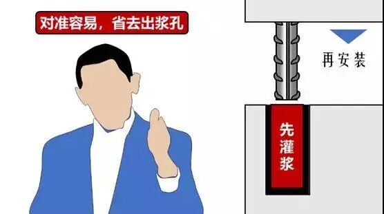

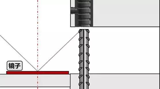

除此以外,还有一种倒插法灌浆工艺值得我们学习
倒插法灌浆工艺
其实“倒插法”就已经暴露了很多东西
一般情况下
套筒留在墙底部
上层墙板吊装的时候
要借助镜子一一把钢筋插进套筒里
倒插法
就是把套筒留在墙顶端
上层墙板安装前
先注浆
然后把钢筋对位安装上一层墙板
这种施工工艺因为更简单,也常常被我们采用

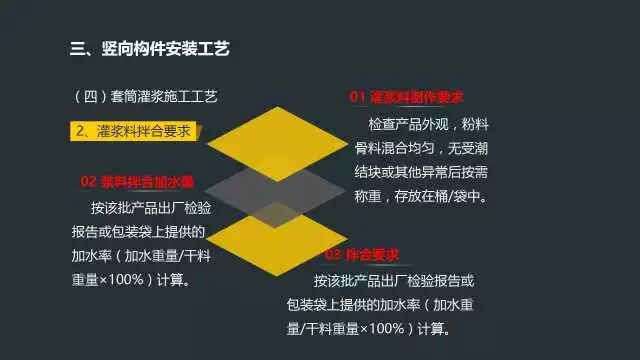

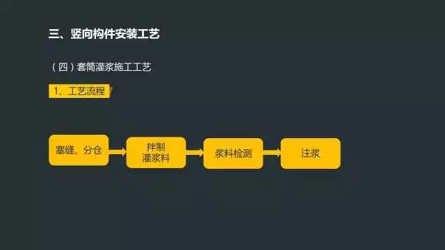

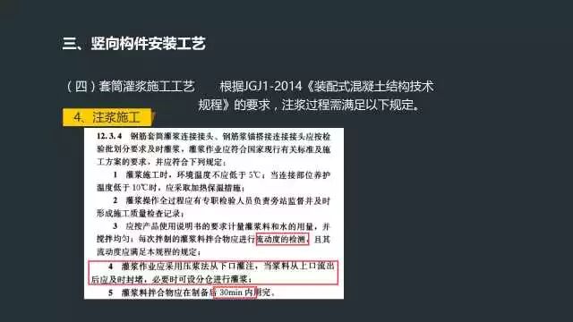

施工工艺及要点

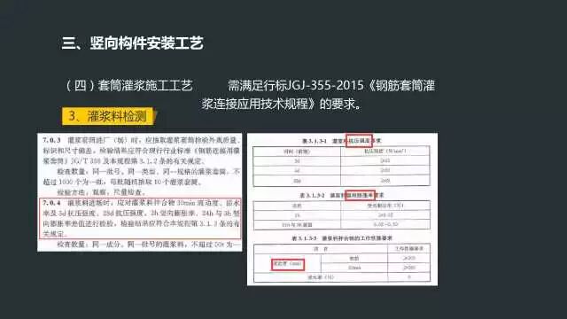

1.工艺流程
2.灌浆料拌和要求
3.灌浆料检测
4.注浆施工
