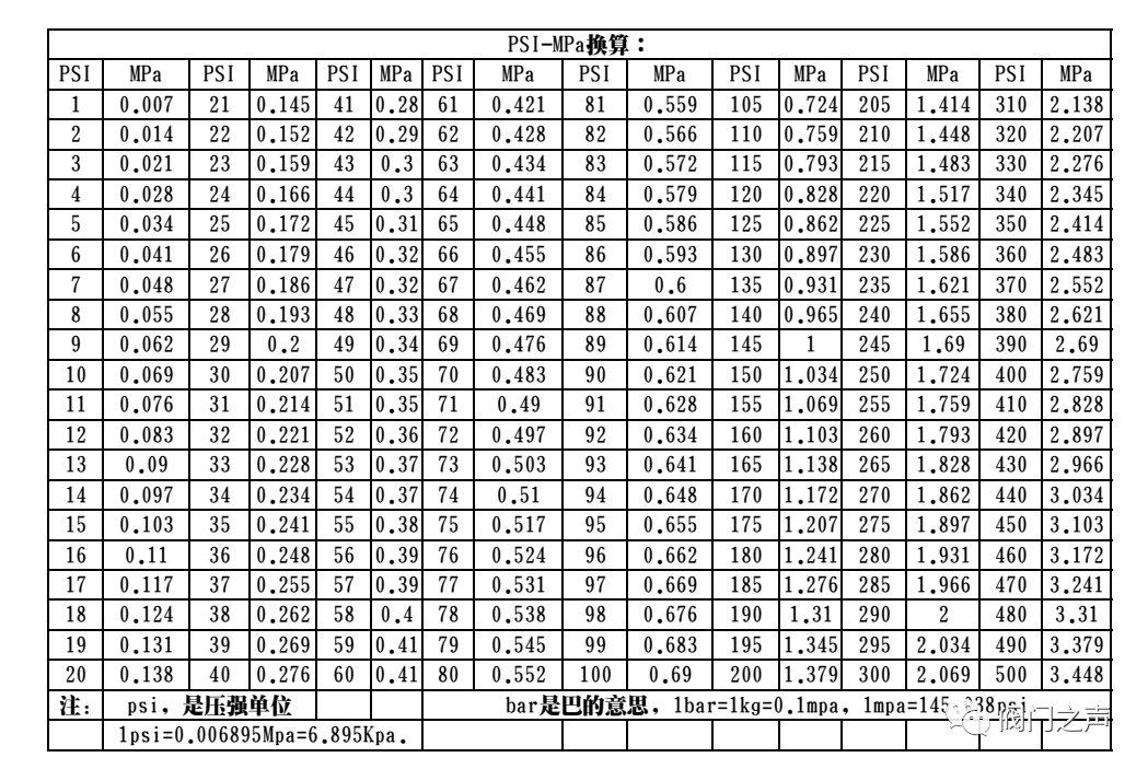

Psi与MPa换算,psi是压力单位,定义为英镑/平方英寸,145psi=1MPa,PSI英文全称为Poundspersquareinch。P是磅pound,S是平方square,I是英寸inch。把所有的单位换成公制单位就可以算出:1bar≈14.5psi,1psi=6.895kPa=0.06895bar欧美等国家习惯使用psi作单位.
     在中国,我们一般把气体的压力用“公斤”描述(而不是“斤”),体单位是“kg/cm^2”,一公斤压力就是一公斤的力作用在一个平方厘米上。
      而在国外常用的单位是“Psi”,具体单位是“lb/in2”,就是“磅/平方英寸”,这个单位就像华氏温标(F)。
     此外,还有Pa(帕斯卡,一牛顿作用在一平方米上),KPa,Mpa,Bar,毫米水柱,毫米汞柱等压力单位。
     1巴(bar)=0.1兆帕(MPa)=100千帕(KPa)=1.0197公斤/平方厘米
     1标准大气压(ATM)=0.101325兆帕(MPa)=1.0333巴(bar)
因为单位相差都很小,所以,可以这样记:
     1巴(bar)=1标准大气压(ATM)=1公斤/平方厘米=100千帕(KPa)=0.1兆帕(MPa)
psi的换算如下:
     1标准大气压(atm)=14.696磅/英寸2(psi)
压力换算关系:
    压力1巴(bar)=10^5帕(Pa)1达因/厘米2(dyn/cm2)=0.1帕(Pa)
    1托(Torr)=133.322帕(Pa)1毫米汞柱(mmHg)=133.322帕(Pa)
    1毫米水柱(mmH2O)=9.80665帕(Pa)
    1工程大气压=98.0665千帕(kPa)
   1千帕(kPa)=0.145磅力/英寸2(psi)=0.0102千克力/厘米2(kgf/cm2)=0.0098大气压(atm)
    1磅力/英寸2(psi)=6.895千帕(kPa)=0.0703千克力/厘米2(kg/cm2)=0.0689巴(bar)=0.068大气压(atm)
    1物理大气压(atm)=101.325千帕(kPa)=14.696磅/英寸2(psi)=1.0333巴(bar)
     阀门的体系有2种:一种是德国(包括我国)为代表的以常温下(我国是100度、德国是120度)的许用工作压力为基准的“公称压力”体系。一种是美国为代表的以某个温度下的许用工作压力为代表的“温度压力体系”
     美国的温度压力体系中,除150LB以260度为基准外,其他各级均以454度为基准。
    150磅级(150psi=1MPa)的25号碳钢阀门在260度时候,许用应力为1MPa,而在常温下的许用应力要比1MPa大得多,大约是2.0MPa。
     所以,一般说美标150LB对应的公称压力等级为2.0MPa,300LB对应的公称压力等级为5.0MPa等等。
     因此,不能随便按照压力变换公式来变换公称压力和温压等级
Psi与MPa压力换算表
转自网络,版权属于原作者,供学习交流。
