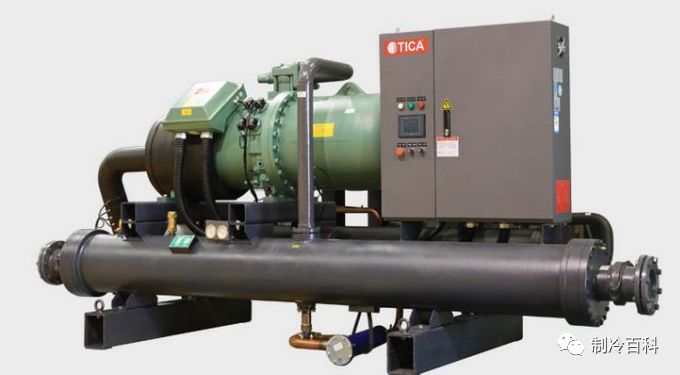

二、工业冷水机和小型冷水机选型公式:
制冷量=冷冻水流量*4.187*温差*系数
1、冷冻水流量指机器的工作时所需冷水流量,单位需换算为升/秒;
2、温差指机器进出水之间的温差;
3、4.187为定量(水的比热容);
4、选择风冷式冷水机时需乘系数1.3,选择水冷式冷水机则乘系数1.1。
5、根据计算的制冷量选择相应的机器型号。
一般习惯对冷水机要配多大的习惯用P来计算,但最主要的是知道额定制冷量,一般风冷的9.07KW的样子的话选择用3P的机器,依此类推,所以工业冷水机的选用最重要的是求出额定制冷量
