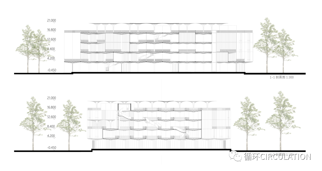

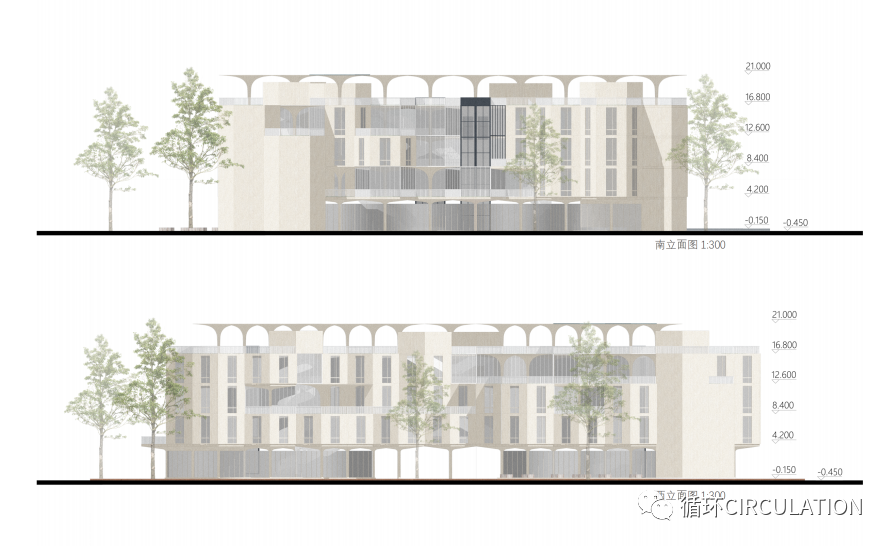

       针对博物馆相关问题研究并结合相应的对策研究,拟选择海湾公园地块以及艺术西区地块两块条件不同的场地,利用装配式手法进行中小 型博物馆建筑设计。海湾公园地块拟建一中型博物馆建筑,并尝试解决扩建以及改善“博物馆疲劳”问题。艺术西区地块拟建小型博物馆, 并尝试利用装配建筑构件可更替的优势进行功能置换改建。以此来验证可扩展装配单元体对不同情况的适应性。

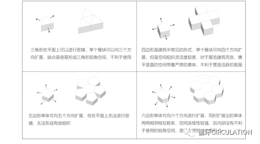

/单体形式筛选/
/前期单体尝试/

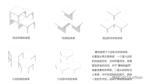

/单元体结构深化/

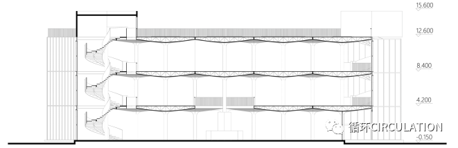

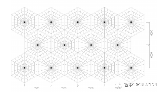

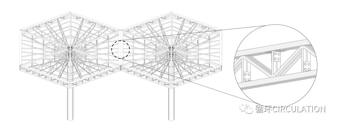

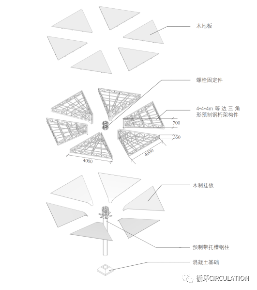

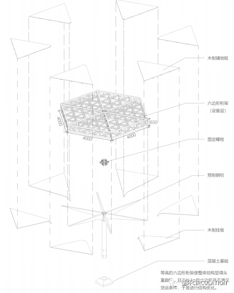

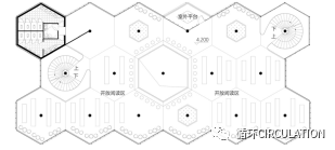

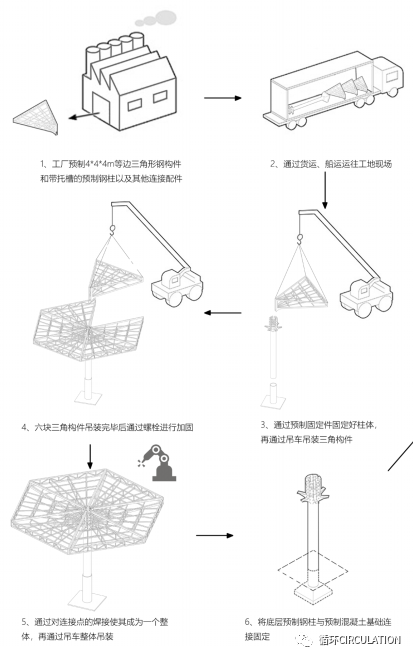

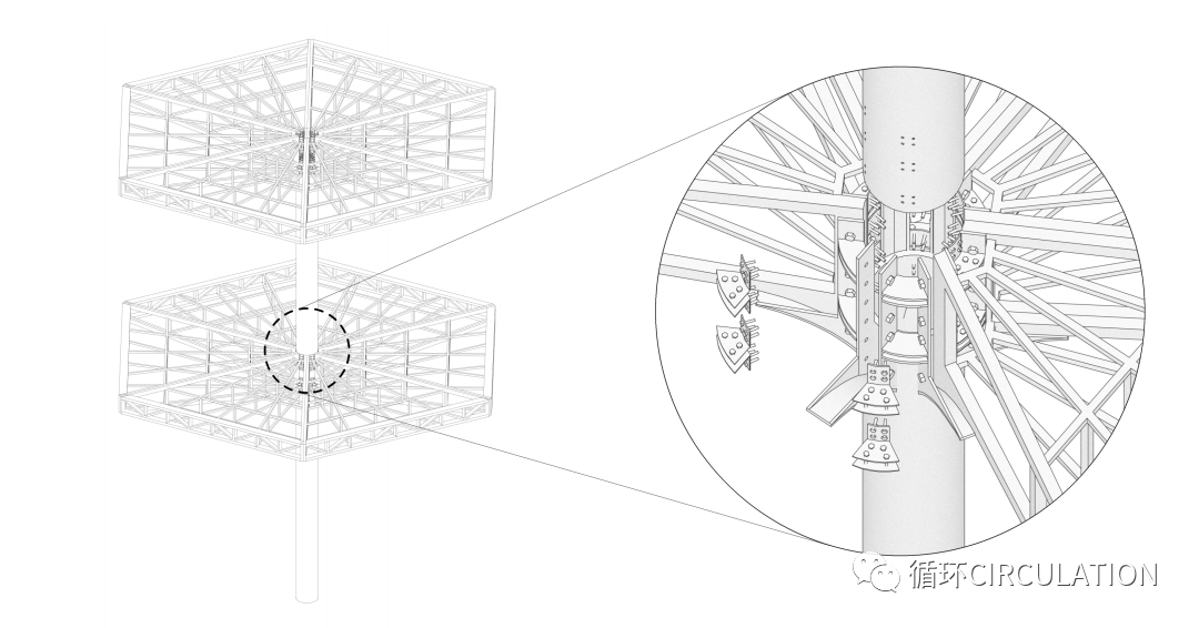

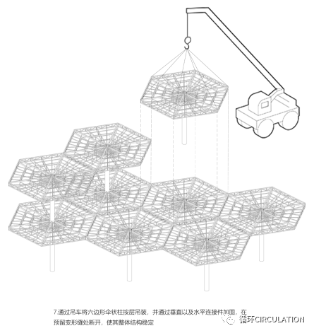

主要采用了六边形伞状柱结构,整体为边长4m的正六边形,选择4m的原因主要考虑到货车的运输条件以及柱子的间距。主体部分拆分为6个等边三角形,在运往工地后可进行现场安装。
/单元体扩展可能性/

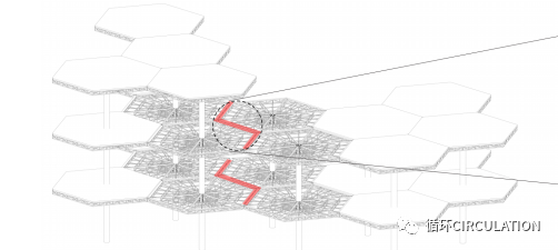

水平方向上通过螺栓固定连接,当中间断开时,可作为变形缝。
垂直方向上通过上下柱子间的插接,再通过螺栓进行固定。
三角形柱网较常见的方形柱网具有更好的稳定性

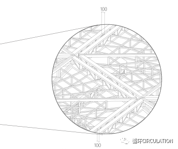

结构单元件在适当的位置预留出100mm的空隙作为变形缝,以抵抗不同外界环境条件下导致的变形,提高建筑整体稳定性。
/生产安装流程/

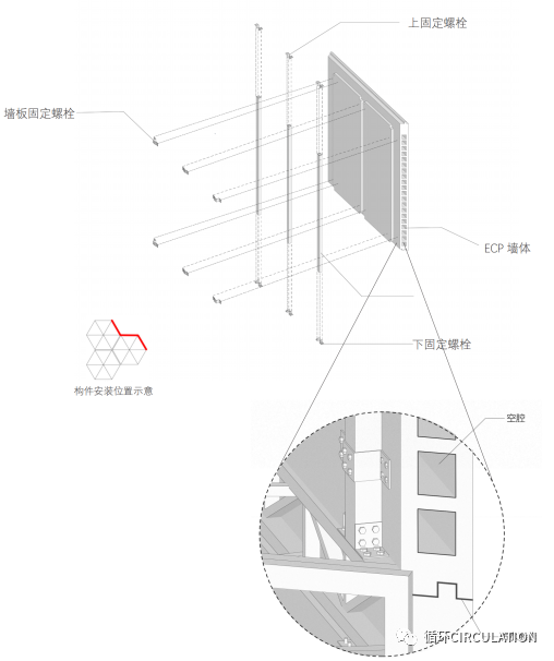

/外墙体系/

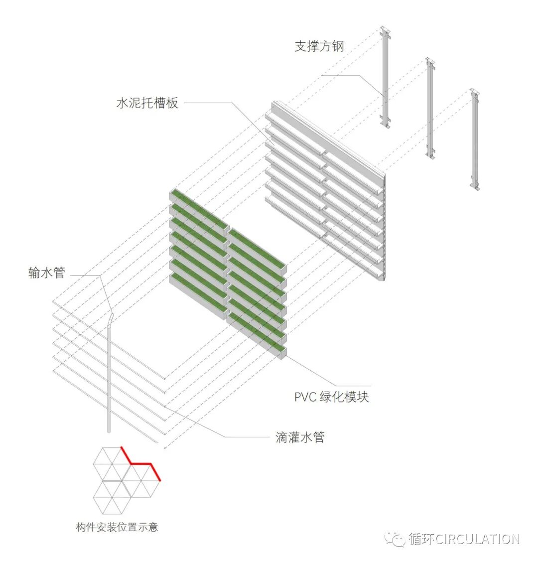

保温外墙采用ECP墙体,质量轻,强度高,耐腐蚀性能好
绿化外墙采用水泥托槽承托PVC绿化模块以及输水管滴灌的方式

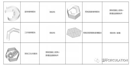

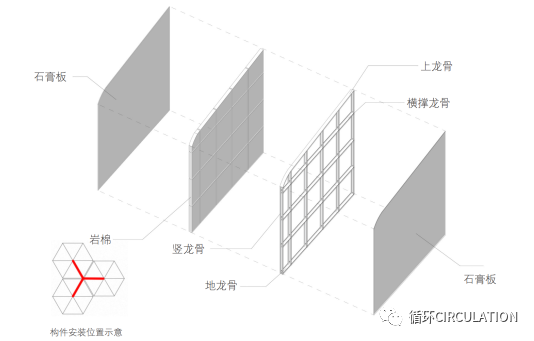

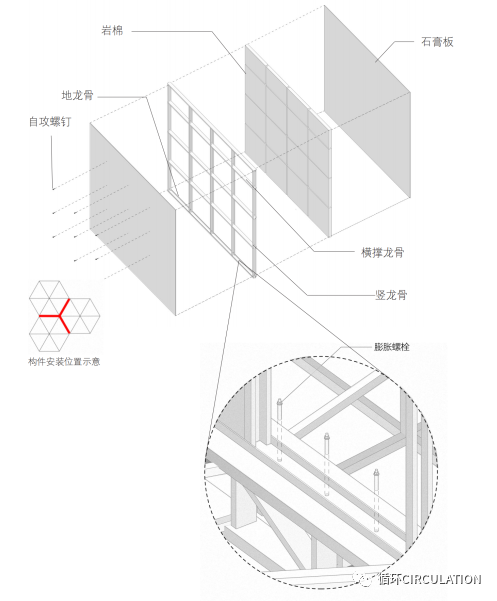

内墙主要采用轻钢龙骨墙,根据不同的安装位置有不同的形状,与主体结构相连接。
/其他功能模块/

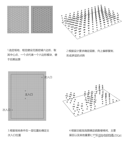

GH辅助设计

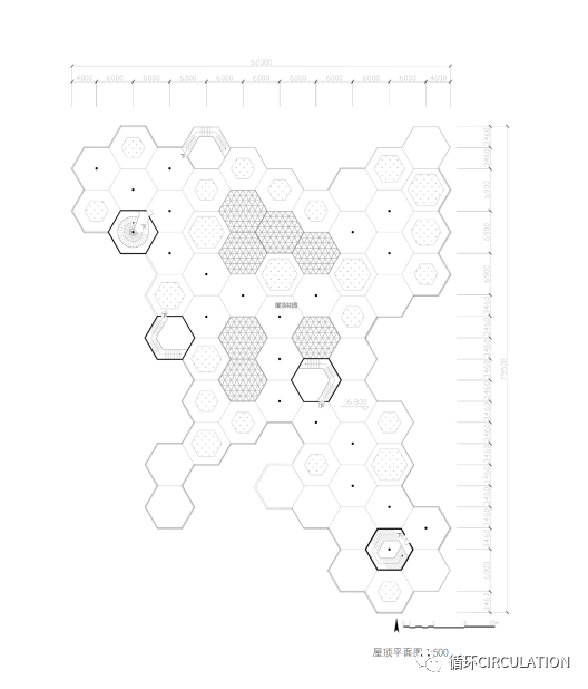

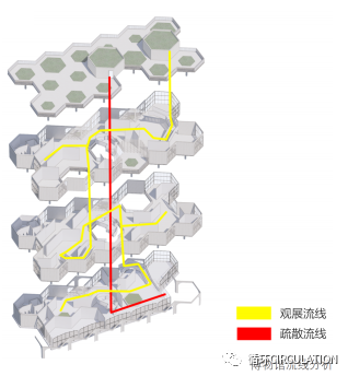

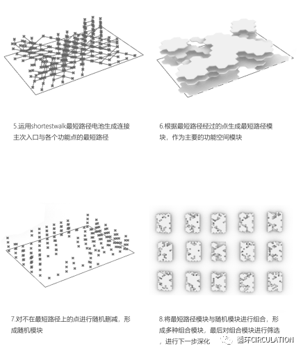

解决好结构上组合的实现可能性,就需要考虑通过什么样的组合方式去解决上述提到的博物馆相关问题,也就是如何实现“适时”休息、流线清晰 、增加互动 、可选择性这四个解决对策。在前期尝试分形、肉参未果后,想到借助GH的shortestwalk电池来辅助设计。
通过最短路径模块和随机模块的相互组合所形成的空间,既可以保证观展流线均为最短路径,又可以保证空间的丰富性。

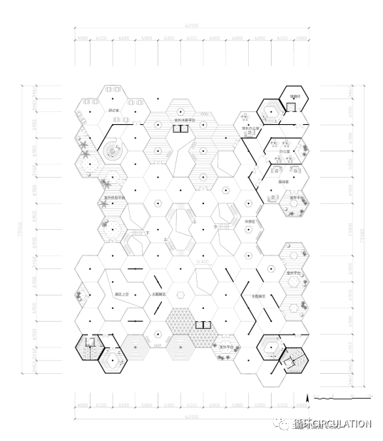

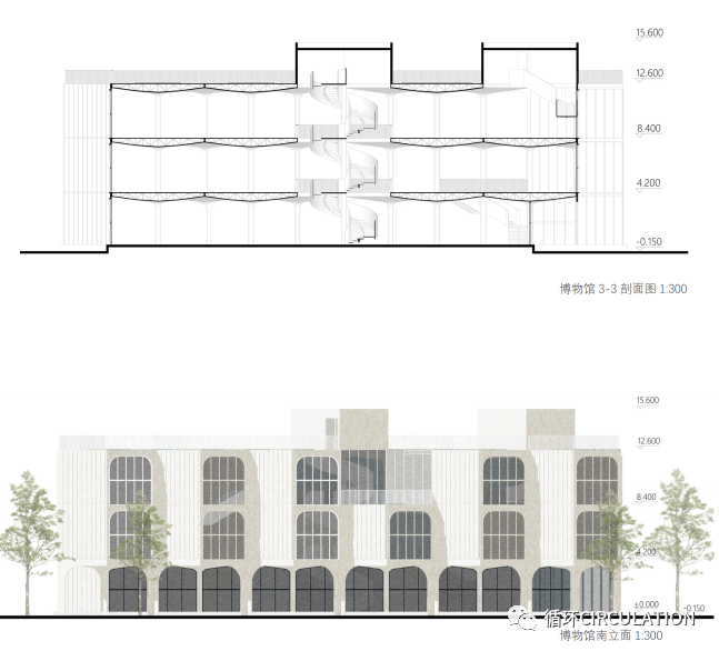

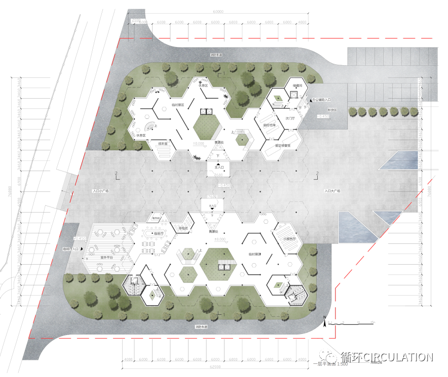

/海湾公园地块/

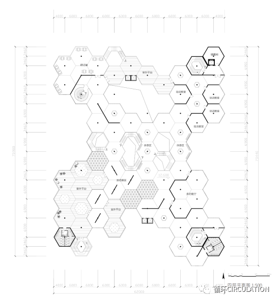

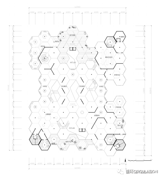

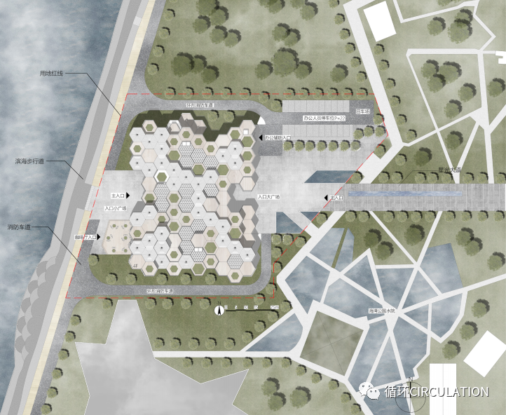

海湾公园地处厦门市湖滨西路西侧,厦门西港和筼筜湖之间,用地总面积20hm?。基址西侧为辽阔的海域和山峦,远处可见海沧跨海大桥和鼓浪屿。基址的东侧是筼筜湖,筼筜湖两侧密布城市各类建筑,北侧是居住区,人流量较大,南侧靠近市政污水处理厂。随着滨北立交桥的通车以及海湾公园公交站点的设立,将会吸引更多的人群前来参观游览。所选地块位于星光大道两侧 , 现址为大片绿化。该地块环境优美,景观视野良好,交通便利,服务范围较大,适合博物馆的选址条件。
<<< 滑动查看更多图片 >>>
<<< 滑动查看更多图片 >>>
/艺术西区地块 /

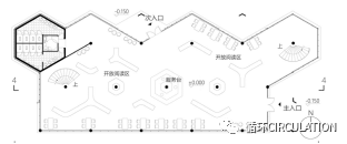

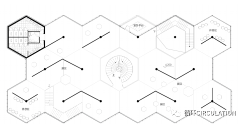

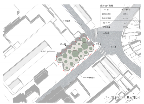

艺术西区位于厦门沙坡尾避风坞边上的文化艺术区,包含像陶艺、动漫、音乐等多元的艺术元素。选取地块位于艺术西区东北门东侧,地块长 40 米,宽 20 米,位于街道的转角处,空间局促,现址为较为破旧大排档。该地块位于艺术西区入口处, 为了改善该路段街道样貌,激活社区活力,尝试在此地块进行小型博物馆设计,并进行功能置换设计。

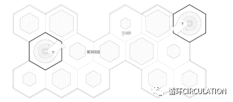

博物馆功能
<<< 滑动查看更多图片 >>>

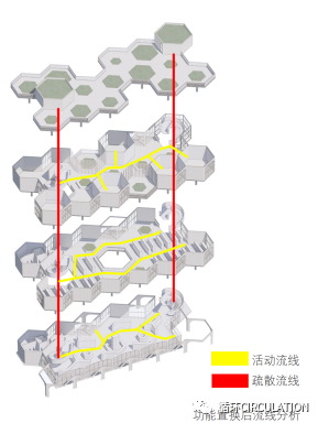

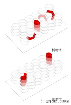

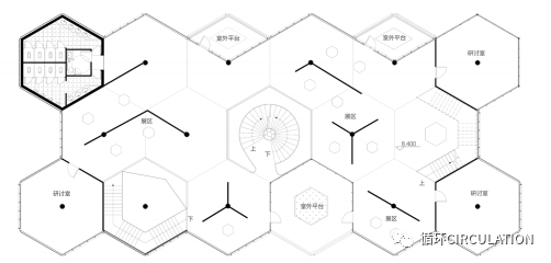

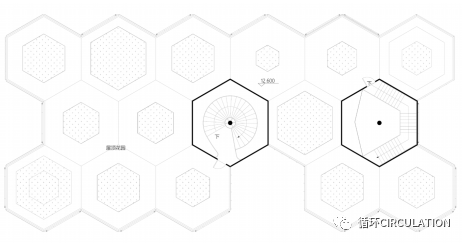

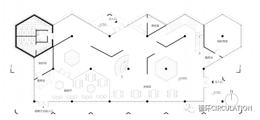

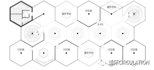

在基本保证建筑主体不改动的情况下,通过楼梯模块的更换以适应不同功能建筑对于流线的需求,完成由博物馆向图书馆功能的转换。
图书馆功能
<<< 滑动查看更多图片 >>>
