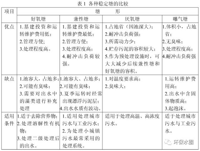

  稳定塘设计参数以及计算公式
稳定塘一般是利用天然湖塘洼地加以整修,用塘内生长的微生物处理城市污水和工业废水的构筑物。
稳定塘可以分为4种:好氧塘、兼性塘、厌氧塘和曝气塘。各种类型塘的比较和适用条件见表1。

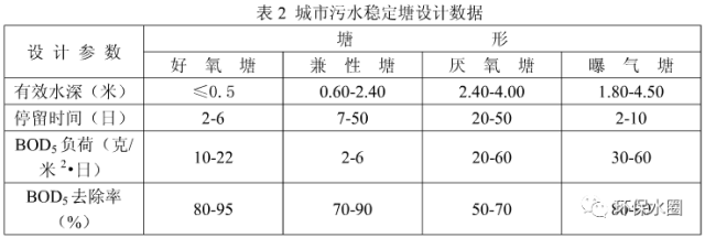

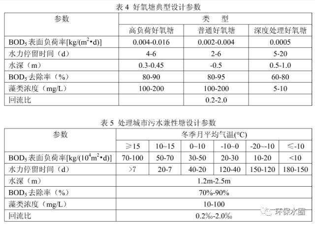

设计数据
1、城市污水稳定塘的设计数据,应根据污水浓度、气候和当地具体条件等因素确定。当无实际资料时,可参考表2。
2、工业污水稳定塘的设计负荷宜经过试验确定。

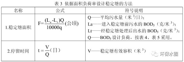

计算公式
1、好氧塘和兼性塘的设计,按照BOD5面积负荷率计算,计算公式见表3。

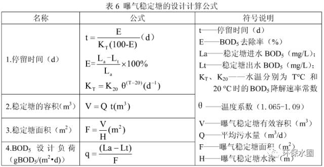

(3)曝气稳定塘的计算方法,见表6

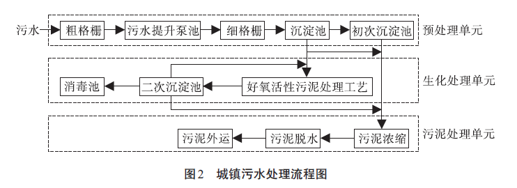

1、污水处理工艺
污水处理的主要工艺有A/O工艺、A2/O工艺、氧化沟工艺、SBR工艺及由此引发出来的其他改进工艺。
城镇污水处理厂的一般流程是:进水→粗格栅→污水提升泵站→细格栅→沉砂池→初次沉淀池→好氧活性污泥处理→二次沉淀池→消毒池→出水。
污水处理通常可分为预处理、生化处理和污泥处理三个单元,见图2。
预处理单元包括格栅、提升泵、沉砂池等,主要用于污水的提升及渣、沙等的去除,为生化处理创造条件。生化处理单元主要包括曝气系统、回流系统和二次沉淀池,用于有机物、氨氮等的去除。污泥处理单元包括浓缩机、脱水机、出泥泵等,将剩余污泥脱水外运。

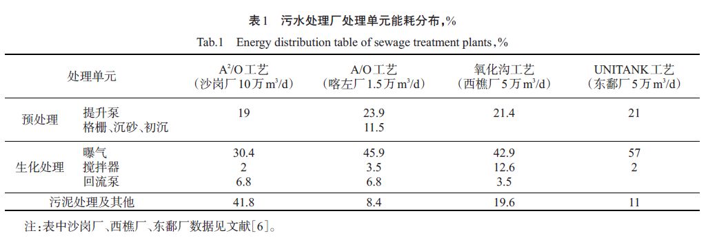

2、能耗分布
城镇污水处理厂消耗的能源主要包括电能、燃料及药剂等潜在能源。其中,电耗占总能耗的60%~90% 。
电能的消耗主要用在污水和污泥的提升、生物处理的供氧和回流、污泥的稳定和处理等方面。不同地区、不同规模污水处理厂处理单元的能耗分布见表1。
由表1可知,生化处理是污水厂能量消耗的主要部分。其中,鼓风曝气能耗最大,一般约占到50%;污水提升过程也是能量消耗的重要环节,其能耗约占全厂能耗的20%。
因此,污水提升和鼓风曝气是需要重点关注的节能环节。有效降低污水处理能耗,首先要对耗能分布、耗能量进行调查分析,并根据不同的处理阶段选取相应的能耗计量方法进行评估;最终,结合不同阶段的能耗特点给出行之有效的调整方案。因而,污水厂的节能应该从各处理单元与设备中挖掘并进行优化配置。

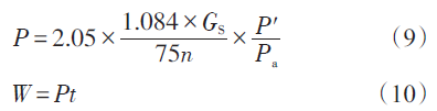

实际工程设计中可根据供气量和风压值计算鼓风机功率:
式中:Qt为曝气池逸出气体中含氧量百分率;
Pb为装曝气装置处的绝对压力,kg/cm2;
Pa为当地大气压力,kg/cm2;
P为鼓风机计算功率,kW;
n为风机效率,一般取0.7~0.8;
P′为鼓风机出日计算升压,kg/cm2;
W为鼓风机消耗的电能,kWh;
t为鼓风机工作的时间,h。
公式(8)对于平原地区的工程计算是通用的,应用也较为广泛。
