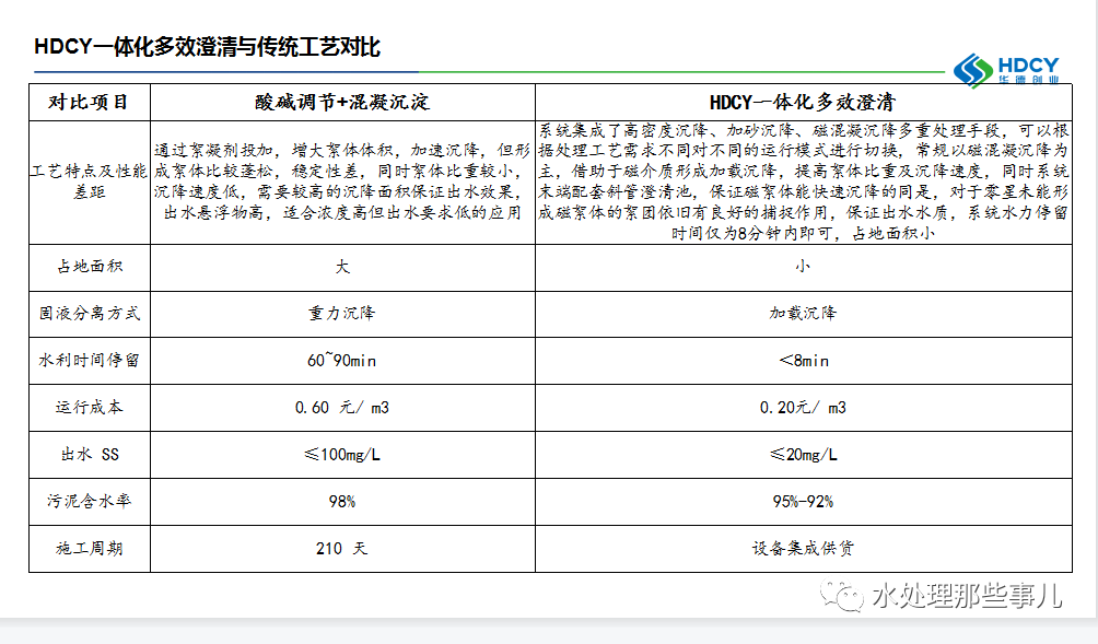

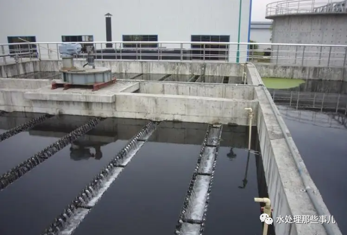

传统处理方案:
占地>300m2。
系统形式:混凝土池体结构,需建设多级沉淀反应池。
沉降方式:自然重力沉降,反应时间需要60-90min,为保证反应充分,则需要设计多级沉淀池,大大增加占地面积。
运行成本:>0.6元/天。
药剂成本:直接投加,无药剂回收,反应方式为机械搅拌,反应不充分,造成一定程度浪费。
用电成本:配置多个搅拌器,泵等,电耗成本高。
人工成本:分三班,每班需配备2-4人专人值守。
处理时间(进水到出水):60-90min。通过絮凝剂投加,增大絮体体积,加速沉降,但形成絮体比较蓬松,稳定性差,同时絮体比重较小,沉降速度低,需要较高的沉降面积,较长的反应时间来保证出水效果。
处理效果:仅能处理悬浮物,个别重金属,SS≤100mg/L,不能保证其他污染物的稳定处理。1、所用药剂为通用药剂,未针对水质进行特殊处理,不能保证处理效果。2、处理方式为靠重力自然沉降,仅对悬浮物有较好的处理效果,不能保证其他污染物的稳定处理。
运行方式:人工调整。
自动化程度:低
污泥处理:需定期人工清淤,6 次/年
施工周期:210天,采用混凝土池体结构,需要大量土建施工,工程量大,施工周期长。

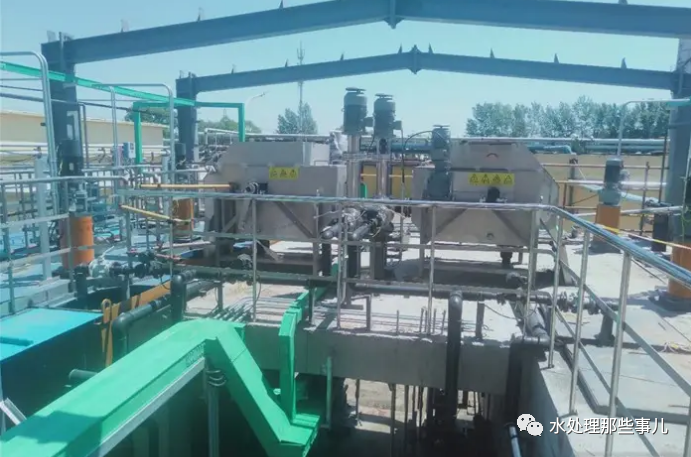

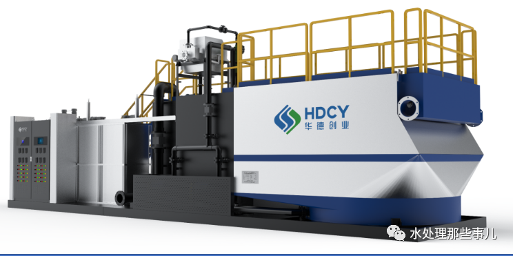

HDC一体化多效澄清系统
占地:36㎡
系统形式:一体化撬装机械结构,药剂反应,水质澄清集成在一个系统内完成。
沉淀方式:加载沉降,采用加沙、高密度沉淀等多种有利于固液分离的技术,使固液分离快速、稳定,可在短时间完成处理过程,降低设备占地面积。
运行成本:最低0.2元/天
药剂成本:完美的搅拌反应设计提高了药剂的反应效率,同时泥浆回流的设置可进一步回收利用未完全反应的药剂,使得系统达到相同反应效率所需的药剂大大减少。一般能节约20-50%的药剂使用量,从而显著节约运行费用。吨水处理成本可控制在2毛钱。
用电成本:处理5000m3只有15kw,电耗成本低。
人工成本:全自动化运行,不需要专人值守,人工成本低。
处理时间(进水到出水):8min
优势分析:
1、磁性介质粉——磁性介质粉提供了絮凝包裹的晶核,强化团聚与絮凝效果的形成,为絮凝体提供了配重,大幅提高整体的沉降速度。
2、混凝、絮凝反应系统——系统构成上配备专属的混凝反应器,内部导流筒的结构,使反应更充分。
3、澄清系统:斜板沉淀的设计一方面延长水流路径,获得更高的沉淀效率。
处理效果:SS≤50mg/L,可以根据处理工艺需求不同对不同的运行模式进行切换,保证各类污染物的去除效果。
优势分析:
1、针对不同水质,不同指标,在实验阶段即进行针对性实验,优化药剂制度。
2、自主研发高效药剂,配合设备设计,使处理效果最优。
运行方式:全自动化控制
自动化程度:高,配置PLC,可在控制面板操作设备启停,查询设备运行状态、参数。
污泥处理:污泥可配置压滤机,也可直接排放至堆存点或尾矿库。
施工周期:60天
优势分析:一体化集成系统成套设备在工厂内加工完成,土建建设仅有设备基础,设备安装仅需简单管道及电缆连接,大大缩短了施工工期,间接节约了投资成本。

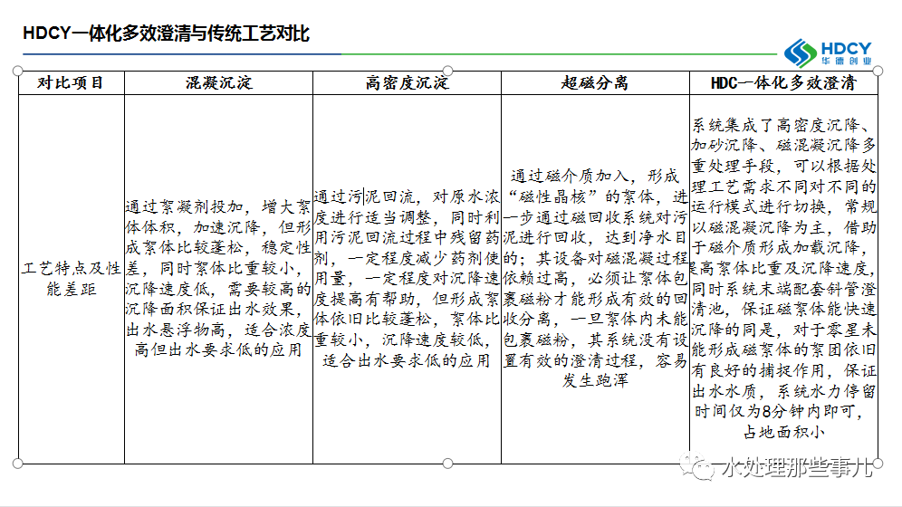

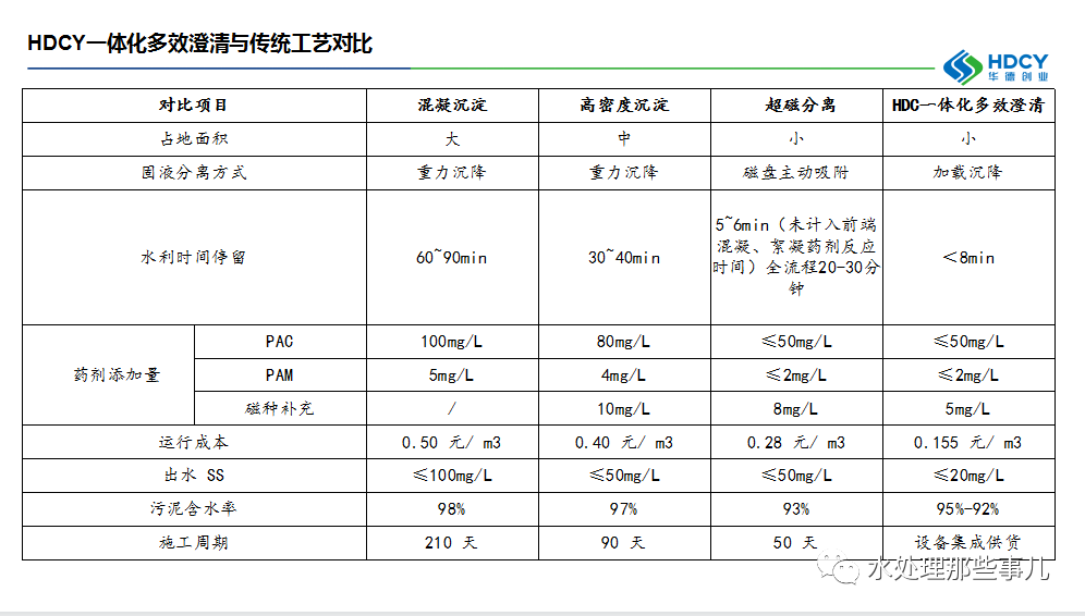

混凝沉淀
通过絮凝剂投加,增大絮体体积,加速沉降,但形成絮体比较蓬松,稳定性差,同时絮体比重较小,沉降速度低,需要较高的沉降面积保证出水效果,出水悬浮物高,适合浓度高但出水要求低的应用。
占地面积:大
固液分离方式:重力沉降
水利时间停留:60~90min
药剂添加量:PAC:100mg/L;PAM:5mg/L;磁种补充:无
运行成本:0.50 元/ m3
出水 SS:≤100mg/L
污泥含水率:98%
施工周期:210 天
高密度沉淀
通过污泥回流,对原水浓度进行适当调整,同时利用污泥回流过程中残留药剂,一定程度减少药剂使用量,一定程度对沉降速度提高有帮助,但形成絮体依旧比较蓬松,絮体比重较小,沉降速度较低,适合出水要求低的应用。
占地面积:中
固液分离方式:重力沉降。
水利时间停留:30~40min
药剂添加量:PAC:80mg/L;PAM:4mg/L;磁种补充:10mg/L
运行成本:0.40 元/ m3
出水 SS:≤50mg/L
污泥含水率:97%
施工周期:90 天
超磁分离
通过磁介质加入,形成“磁性晶核”的絮体,进一步通过磁回收系统对污泥进行回收,达到净水目的;其设备对磁混凝过程依赖过高,必须让絮体包裹磁粉才能形成有效的回收分离,一旦絮体内未能包裹磁粉,其系统没有设置有效的澄清过程,容易发生跑浑。
占地面积:小
固液分离方式:磁盘主动吸附
水利时间停留:5~6min(未计入前端混凝、絮凝药剂反应时间)全流程20-30分钟
药剂添加量:PAC:50mg/L;PAM:2mg/L;磁种补充:8mg/L
运行成本:0.28 元/ m3
出水 SS:≤50mg/L
污泥含水率:93%
施工周期:50 天
HDC一体化多效澄清
系统集成了高密度沉降、加砂沉降、磁混凝沉降多重处理手段,可以根据处理工艺需求不同对不同的运行模式进行切换,常规以磁混凝沉降为主,借助于磁介质形成加载沉降,提高絮体比重及沉降速度,同时系统末端配套斜管澄清池,保证磁絮体能快速沉降的同时,对于零星未能形成磁絮体的絮团依旧有良好的捕捉作用,保证出水水质,系统水力停留时间仅为8分钟内即可,占地面积小。
占地面积:小
固液分离方式:加载沉降
水利时间停留:<8min
药剂添加量:PAC:50mg/L;PAM:2mg/L;磁种补充:5mg/L
运行成本:0.155 元/ m3
出水 SS:≤20mg/L
污泥含水率:95% -92%
施工周期:设备集成供货
