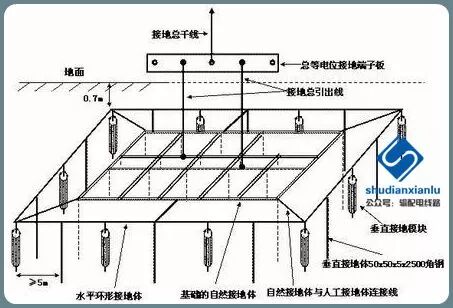

1.1.4 接地网
由垂直和水平接地极组成的供发电厂、变电所使用的兼有泄流和均压作用的较大型的水平网状接地装 置 。

1.4输电杆塔接地的意义
输电线路杆塔接装置是输电线路的重要组成部分,是接地体和接地引下线的总称。
接地电阻是指接地体散流电阻、接地引下线电阻和接触电阻的总和。
其作用是确保雷电流可靠泄入大地,保护线路设备绝缘,减少线路雷击跳闸率,提高运行可靠性和避免跨步电压产生的人身伤害。对输电线路杆塔接地装置进行规范管理和维护,确保接地装置完整性是降低输电线路雷击跳闸率的有效措施,降低接地装置接地电阻是提高线路耐雷水平的主要措施。

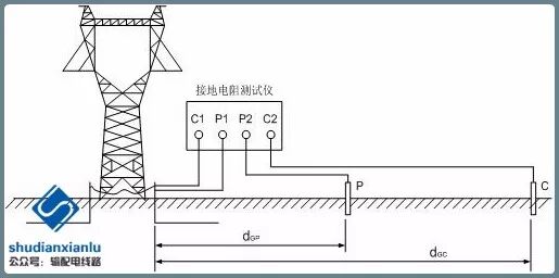

3.10.618法
▲ 0.618法原理图
布线方法:
电位极离接地装置的距离DGP,等于电流极离接地装置的距离DGP的0.618倍。
▲ 接地极接地电阻测量接线
▲ 杆塔接地装置接地电阻测量接线

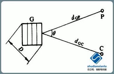

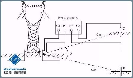

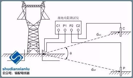

3.230度夹角法
▲ 等腰三角形布置电极
布线方法:
电位极离接地装置的距离DGP,等于电流极离接地装置的距离DGC,且两极与接地装置形成的夹角为30度。
▲ 接地极接地电阻测量接线
▲ 杆塔接地装置接地电阻测量接线
30度夹角法的局限性:
由于线路杆塔所在地通常为山区,地形复杂,30度夹角不易控制,建议在山区测量杆塔接地电阻时不宜采用该方法。

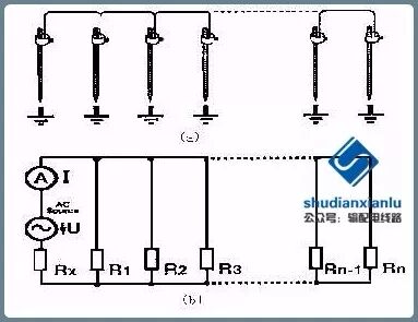

接地电阻测量方法除上参数的补偿法外还有两点法、三点法、四极法、大电流法、变频法等。

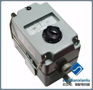

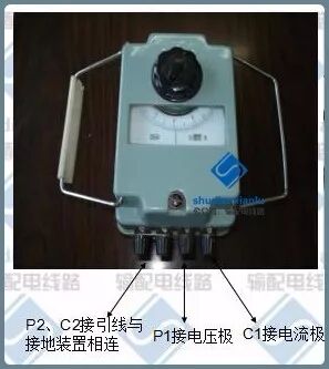

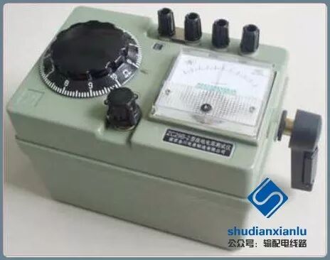

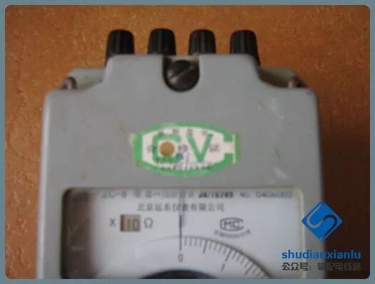

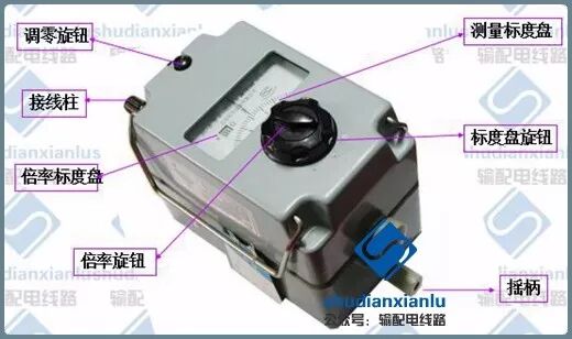

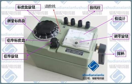

4.3.1 常用型号
▲ ZC-8型
▲ ZC29B型

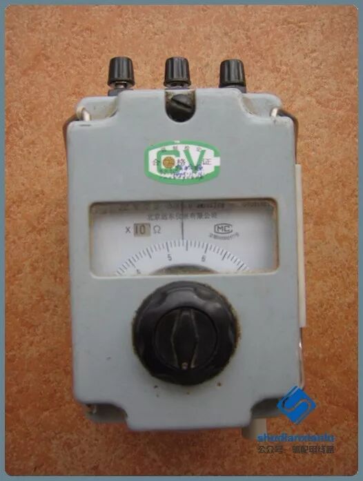

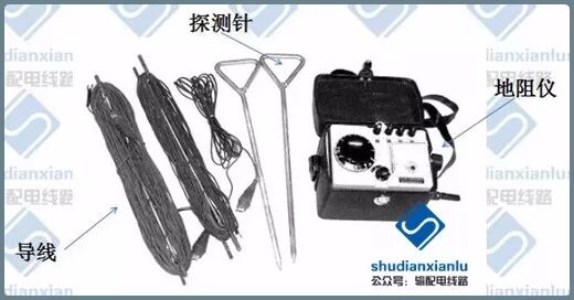

ZC-8型接地摇表有两种,一种为三个端钮;另一种为四个端钮。ZC-8型接地电阻测量仪主要是由手摇发电机、相敏整流放大器、电位器、电流互感器及检流计等构成,全部密封在铝合金铸造的外壳内。仪表都附带有两根探针,一根是电位探针,另一根是电流探针。
▲ 三端钮的接地摇表
▲ 四端钮的接地摇表

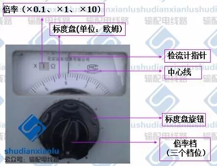

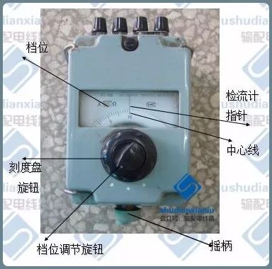

4.3.2 接地电阻测试仪(ZC-8)
▲ ZC-8 板面
图中端钮:
接线端钮 —— 接地极(C2、P2)、电位极(P1)、电流极(C1)、用于连接相应的探测针。
调整旋钮 —— 用于检流计指针调零。
倍率盘 —— 显示测试倍率,×0.1、× l、×l0。
测量标度盘 —— 测试标度所测接地电阻阻值
测量盘旋钮 —— 用于测试中调节旋钮:使检流计指针指于中心线。
倍率盘旋钮 —— 调节测试倍率。
发电机摇把 —— 手摇发电,为地阻仪提供测试电源。
▲ ZC-8型外观
▲ ZC29B-2型外观

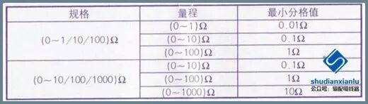

 ZC-8型接地摇表有两种量程,一种是0-1-10-100Ω;另一种是0-10-100-1000Ω。我局现有的接地摇表中,三个端钮的量程为0-10-100-1000Ω;四个端钮的量程为0-1-10-100Ω。ZC-8型量程如下:
▲ ZC-8 规格及量程
▲ ZC29B-2 规格及量程
▲ ZC-8型刻度盘和检流计
ZC-8型接地摇表的数字盘上显示为1、2、3…10共10个大格,每个大格中有10个小格。三端钮的接地摇表倍数盘内有1、10、100三种倍数;四端钮的接地摇表倍数盘内有0.1、1、10三种倍数。在规定转速内,仪表指针稳定时指针所指的数乘以所选择的倍数即是测量结果。如:当指针指在8.8,而选择的倍数为10时,测量出来的电阻值为8.8×10=88Ω

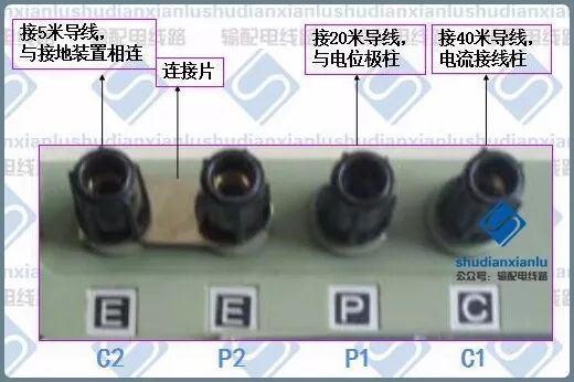

4.3.3 常见连接示意图
▲ 接线柱部位
▲ 常见连接示意图

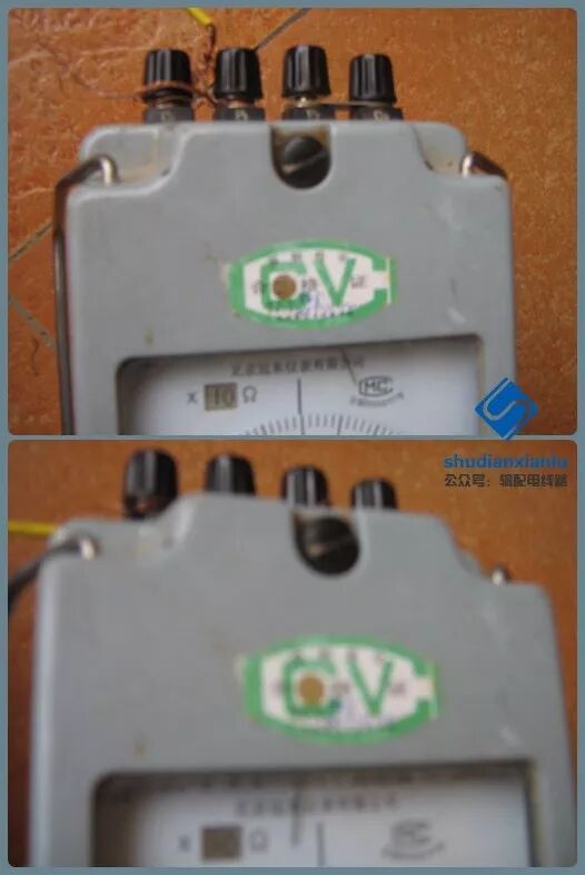

4.3.4 ZC-8 仪表好坏检查
1)、外观检查。先检查仪表是否有试验合格标志,接着检查外观是否完好;然后看指针是否居中;最后轻摇摇把,看是否能轻松转动。
2)、 开路检查。三个端钮的接地摇表:将仪表电流端钮(C)和电位端钮(P)短接,然后轻摇摇表,摇表的指针直接偏向读数最大方向;四端钮的接地摇表:将仪表上的电流端纽(C1)和电位端纽(P1)短接,再将接地两端钮(C2、P2)短接[我们常说的两两相接],然后轻摇摇表,摇表的指针直接偏向读数最大方向。
▲ 开路检查
3)、 短路检查。不管是三端钮的仪表还是四端钮的仪表,均将所有端钮连接起来,然后轻摇摇表,摇表的指针偏往“0”的方向。
通过上述三个步骤的检查后,基本上可以确定仪表是完好的。
▲ 短路试验

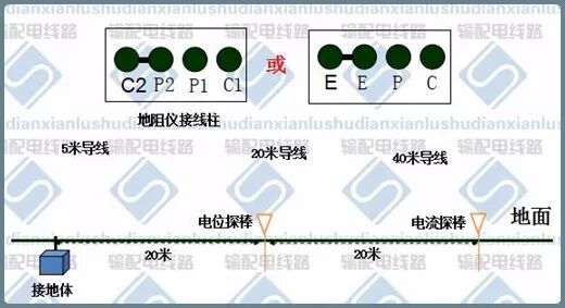

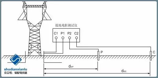

2)、三极法测量杆塔工频接地电阻的电极布置图
▲电极布置图
电压极P辅助线长度:2.5L(米)
电流极C辅助线长度:4L(米)

5.3直线三极法
三极法的电极布置一般有两种方式 ,即两辅助电极与被测接地体可采用三角形布置和直线布置。当采用三角形布线时, 须经过复杂烦琐的计算才能得出其测量结果, 而且测量结果的精度较低。而当采用直线布线时, 测量结果简单直观明了,精度也较高。所以在现场常采用直线三极法测量杆塔接地电阻。但对用直线布置无法进行的某些特殊地形地段则可采取三角形布线法进行测量。
5.4土壤电阻率的测量
5.4.1、杆塔接地电阻测试统一采用“三极法”进行测量
测量时电压极、电流极探针的布置要求:
①电压极、电流极探针均应布置在接地网边缘以外。
②电流、电压极探针距被测杆塔应大于60米和38米且相互距离不得低于20米;施放测试线尽量沿输电线路垂直方向、基本位于两放射接地体中间位置。
③尽量避开河流、水渠以及地下管道,当地下有金属物体时,应布置在金属物体垂直的方向上布置电压、电流极探针。

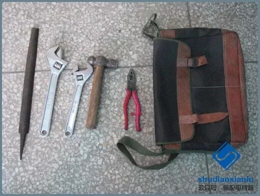

5.5.2 工器具的选用
a) 个人工具的准备
榔头
平口钳
活动扳手2把
平锉
个人工具包
▲ 个人工具包
b) 专用工具
▲ ZC-8地阻表全套

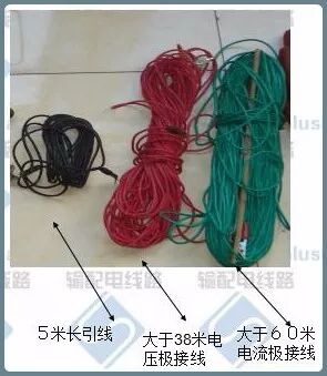

5.5.4 布置测试线和探针
a)施放测试线
施放测试线时,测试线与被测线路垂直施放,C1、P1测试线相距应大于1米,相互不能交叉、弯曲和打结。

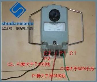

5.5.6 连线并测量
a)连接测试线
测试线连接地阻表时,长线接C1,短线接P1,5米引线接C2、P2,与拆卸完接地引下线并打磨后的接地装置相连接。
要求三线相互不能交叉、缠绕,连接正确,接触良好。
▲ 测试线接线

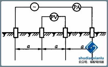

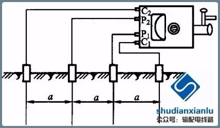

6.4四电极法的原理
四电极法测量土壤电阻率的基本原理是英国学者F. 文纳(Wenner)于 1915 年提出的。 四电极法又分为等间距四极法、 对称的不等间距四极法和不对称的不等间距四极法三种。工程中常用的是等间距四极法,下面先介绍基原理及公式推导:
▲ 四电极法原理图
6.5四电极法的实际应用
▲ 电流电压表法
▲ 接地电阻表法
测量结果计算
