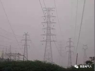

交流的一回线路有A、B、C三相,输电铁塔最顶端顶着的是避雷线。雷暴多地区或电压等级高的线路是两根避雷线,雷暴不严重或电压等级低的线路可以减少到一根避雷线,这个是从工程实际和省钱的角度选择的,反正大家看到最顶端细细的一或两根线就知道是避雷线了。
避雷线都是跟铁塔相连的,为的是把雷击时的电流能顺着铁塔引到地里面去。不过在接的时候,避雷线和杆塔中间是有段绝缘体或绝缘子的,仔细看,能看到跳线。这样的目的是可以在雷击时方便击穿泄流,同时在平时减少输电损耗。如果避雷线直接连着铁塔,则线中对导线的感应电流会直接流入大地,导致输电损耗。
避雷线一般都高电压等级的空旷地区的输电铁塔用,咱们看到的电线杆上一般很少有避雷线:一是电线杆一般是在城市内,有其他更高的建筑可以被雷劈;二是本来低电压等级的电线杆就送不了多少电,还要架根避雷线的成本就高了。

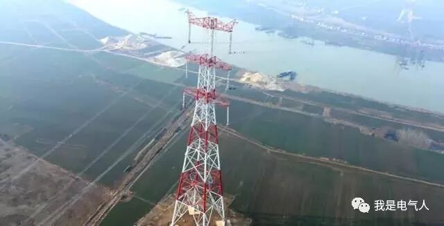

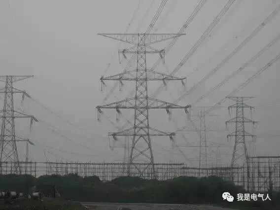

避雷线下面就是输电线路了,根数都是3的倍数,3根线的叫一回线,6根线的叫两回线,12根的就叫四回线了,每一回里都有ABC三相的三根线。开头的那张图我们就叫“同塔四回”线路。之所以一个塔上有多回线路,主要是考虑输送容量和占地面积,所以也衍生出了“线路长度”和“回路长度”的概念,对同塔双回而言,回路长度是线路长度的2倍,以此类推。下图也是两个同塔四回的线路,如果是不同电压等级的,则上面导线的电压要高于下面导线的电压,电压越高对地的安全距离要求越高。
两种不同布置的同塔四回线路
避雷线和输电导线其实也很好区分,一个是直接顶在杆塔上的,一个是需要用绝缘子串悬挂在杆塔上的。杆塔上是地电位,没有绝缘子串的绝缘,导线就直接对杆塔短路了。看输电线路,能分清电压等级是首位的,这决定了是哪条线,大概输送多少功率,输送多远距离。

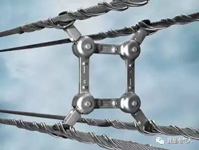

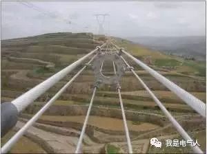

先说分裂数,正如下面这张图片显示的,对于ABC三相中的每一相导线,都是分成好几股的,比如下面这个1000千伏特高压输电线路就分了8股,叫“八分裂”导线。之所以一相导线要分裂成好几股,是要把导线的“等效直径”扩大,相当于用几股较细的导线(相对较细,其实也有女生的手腕子粗),围成一个近似圆形,相当于把整相的导线直径“等效”扩大了。
扩大“导线直径”有这么几个原因:
一是交流电有“趋肤效应”,因为自感的原因,电流大部分都在导线表面流动,导体中间几乎没有电流,把导体弄成管状可以简约材料减轻重量,既然是管状,不如弄成分裂导线代替管状线;
二是高压输电线电流很大,要求导线的电阻低,电阻与导线的面积成反比,因此本来要用很粗管状导线代替,现在就用分裂导线了(在变电站里还是用管母线);
三是导线越粗,导线表面电场强度就越低,电晕就越小。电晕是对电能的损耗,我们当然希望把导线弄粗些,降低表面场强及电晕。
电晕是一种放电现象,雨天在输电线周围可能会听到“兹兹”的声音,那就是电晕的声音,夜里也能看到导线在发微弱的光,当然电晕也不是只有坏处,以后可以细说。
由电晕的“兹兹”声,也会带来无线电干扰,这也是为什么直流导线也要分裂的原因,都是为了降低电晕。

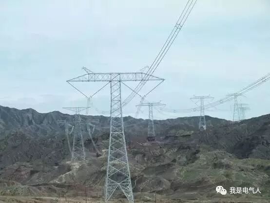

在1000千伏以下还有750千伏的超高压输电线路,这个电压等级只在我国的西北电网使用,欧洲倒也有765千伏这个电压等级的线路。750千伏电压等级一般用六分裂的导线。
500千伏的是按规程是四分裂导线,不过据观察,现在六分裂导线居多了,尤其在大城市周边,可能是输送功率大了。
220千伏的一般是两分裂,110千伏及再往下的电压等级就不用分裂导线了,单根就行,电晕已经不严重了。
不过可能因送电功率大的原因,某些地方也能见到220千伏四分裂,110千伏两分裂。三分裂的导线理论上有,但还真没怎么见过。

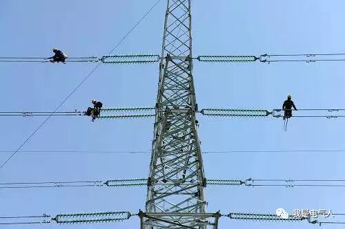

看绝缘子片数

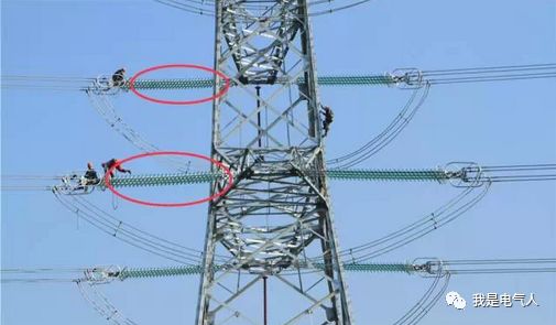

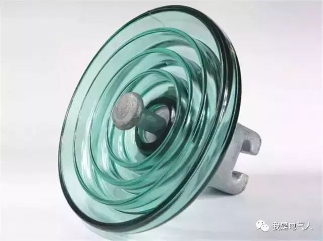

什么是绝缘子呢?看下图红圈圈里的绿色玻璃长状的物体就是绝缘子了
绝缘子是一种特殊的绝缘控件,通常有玻璃或陶瓷制成,是为了增加爬电距离的。其形状是飞碟状的,一个飞碟算一片绝缘子,绝缘子串是把若干飞碟串起来,隔离导线与杆塔用的。下图是玻璃钢绝缘子的一片的形状。
再说绝缘子片数。导线分裂数比较好数,数清楚几根线就知道是多高电压等级的了。除了看分裂数,也可以数绝缘子的片数,不过比较费眼,熟了的话扫一眼就知道。

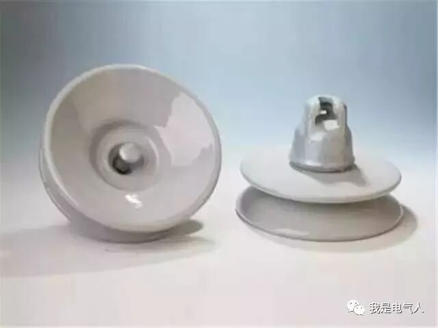

常用的绝缘子还有陶瓷绝缘子,下图就是是陶瓷绝缘子

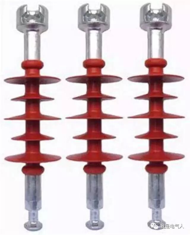

还有合成绝缘子
一片绝缘子大概的厚度是15厘米,串7片差不多一米。

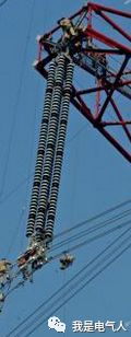

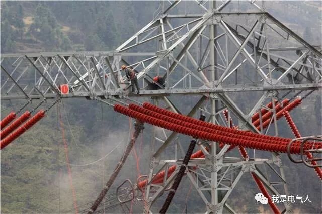

如果高海拔、污秽重的地区或者重要的塔,片数还要增加几片。基本可以看出1片绝缘子可以承受1-1.5万伏特的电压,但随着电压等级的升高,承压的非线性越强。实际上,不同地区不同环境,绝缘子片数可能差别很大。当然不同类型的绝缘子,要求的片数也不同,下图那张1000千伏特高压的图,电网君用肉眼数了下,大概五六十片了,真是好长……
1000千伏交流特高压线路绝缘子
±800千伏特高压直流线路绝缘子。

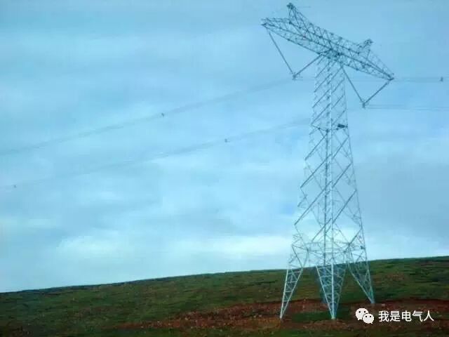

看杆塔的高度
除了数分裂数和绝缘子片数,还可以看看杆塔的高度,虽然设计规程上没有规定杆塔要多高,但非常详细地规定了输电导线距离其他物体的最小距离。
(500千伏线路铁塔)
输电线路一档大约500米,导线是要下垂的,尤其是天气热和用电负荷大的时候,导线热胀冷缩,会下垂的更厉害。所以规定中明确写了各电压等级的输电线路的导线对各种物体的最小距离。
