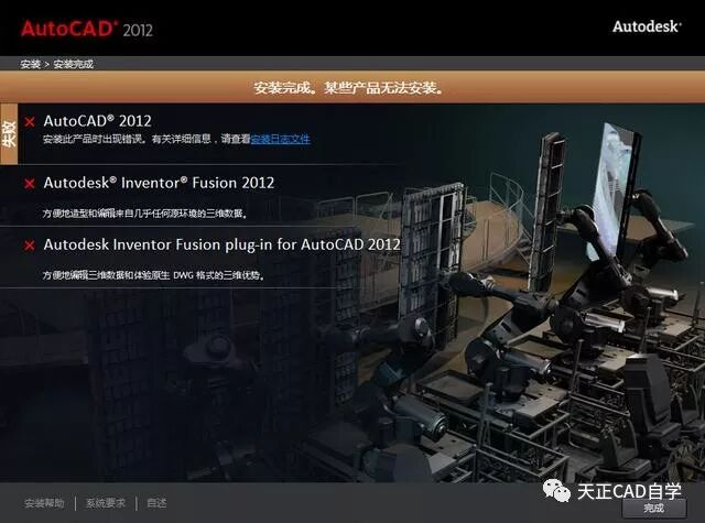

看到有不少小伙伴说自己遇到这样的问题,想要尝试重新安装CAD软件,但是在安装过程中系统却提示CAD软件已安装,导致我们无法继续安装,怎么办?
出现这种情况通常是因为软件没有正常卸载导致的,例如直接删除安装目录文件和快捷方式,这样做的结果是注册表还有残留。
还有一种可能是在安装时出错,致使安装程序生成了一些临时文件和注册表信息,所以我们再次安装的时候就出现了问题。

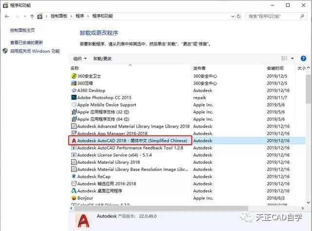

如果你的CAD出现了问题,有时候并不一定需要卸载重装,我们可以尝试修复,当系统提示已安装时,我们可以去控制面板的添加/删除程序里查看一下,是否还有此程序,如果有就可以选择更改,尝试修复CAD。
1、添加/删除程序
打开【控制面板】—【添加或删除程序】,查找是否有你正要安装的CAD版本,如下图所示。
不同版本操作系统的控制面板和添加删除程序的界面略有区别,并不影响后续操作。

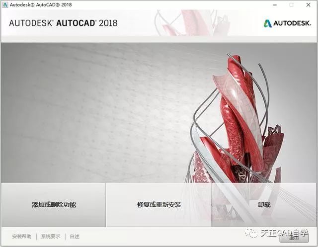

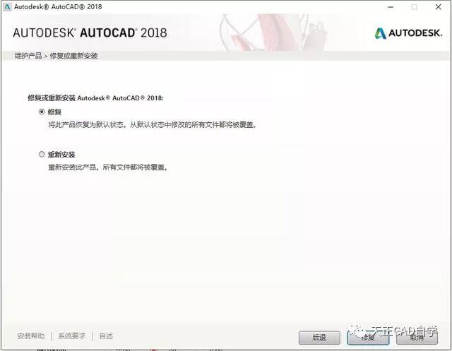

2、修复或重新安装
然后我们双击CAD的版本信息,就会弹出一个新的对话框,不同版本界面不大相同,但基本就是三个选项:添加或删除功能、修复或重新安装还有卸载,如下图所示。
然后我们单击“修复或重新安装”,就会弹出让我们选择修复或重新安装的对话框,如下图所示。
根据CAD软件状况,自行选择修复或重装,如可正常执行,就解决了软件无法重新安装的问题。

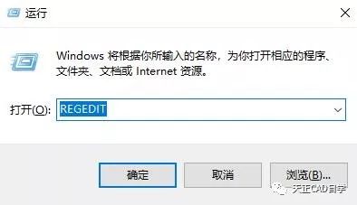

1、运行REGEDIT
在开始菜单中运行【REGEDIT】,如下图所示。

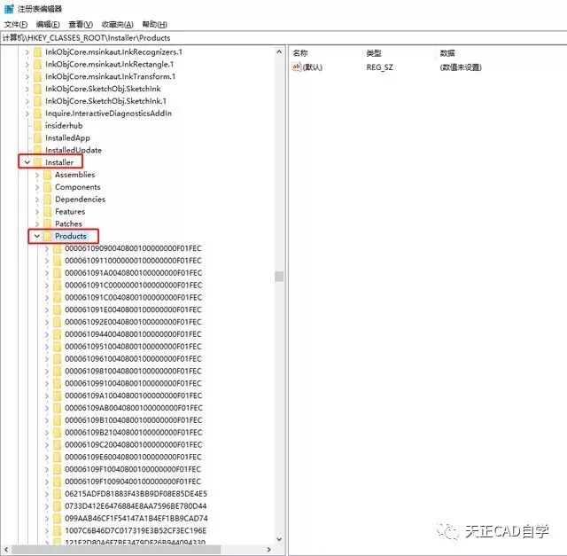

2、删除相关项
然后在HKEY_CLASSES_ROOT里找到installer及下面的product,如下图所示。
在product中找到7D2F的注册表项,里面都是AUTOCAD或欧特克相关产品的安装项,点击后在右侧可以看到AUTOCAD的版本信息,依次检查这些项,然后将与现在要安装版本的相关项删除,应该就可以正常安装了。

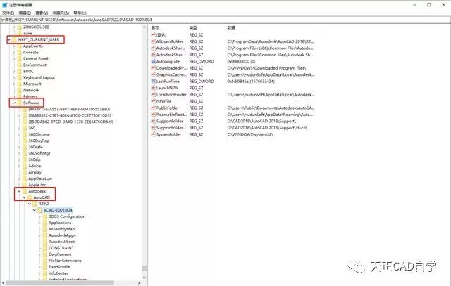

为了保险起见,我们再检查一下AUTOCAD相关的软件配置项,在HKEY_CURRENT_USER和HKEY_LOCAL_MACHINE下找到Software\Autodesk,如果有需安装CAD版本的残余注册表项,直接删除即可。
注册表都删除后,再重新安装应该就没有问题了。如果还有问题的话,就清空一下临时文件%temp%,将当前用户应用数据%appdat%中的AUTOCAD相关数据彻底清理一下再试试~
