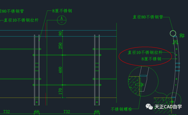

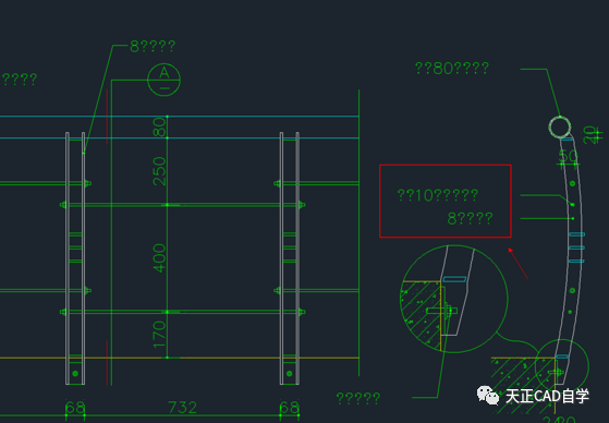

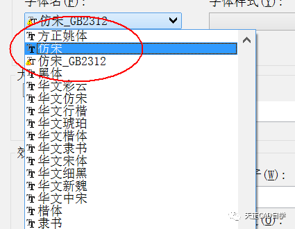

Aoto CAD打开文件常会遇到字体乱码的问题,有人说拷贝自己就可以了,其实这样也不一定能保证打开都会显示字体,国标规定字体通常是仿宋或者宋体,所以,一个小操作就可以实现了
打开无法显示字体的CAD文件

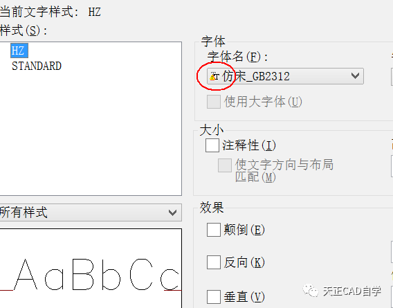

点开格式-文字样式
你会发现加载文件是“仿宋”字体,但出现了黄色三角形的提示字体加载不正常

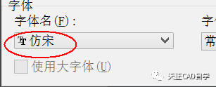

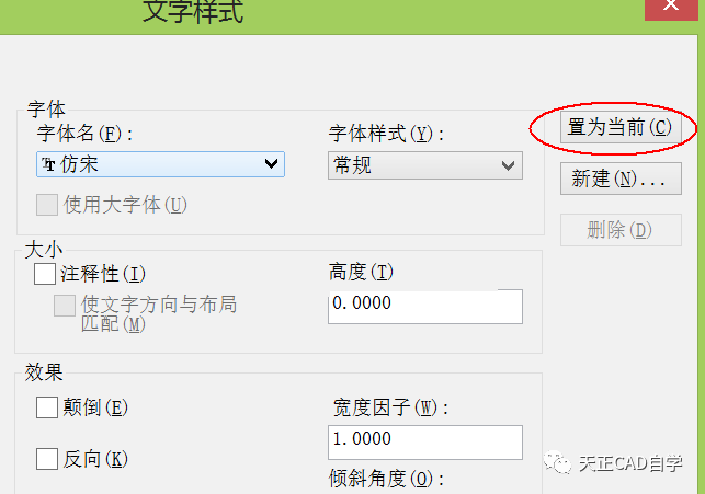

同样是“仿宋”,我们只需要在下拉菜单切换下,点击“置为当前”

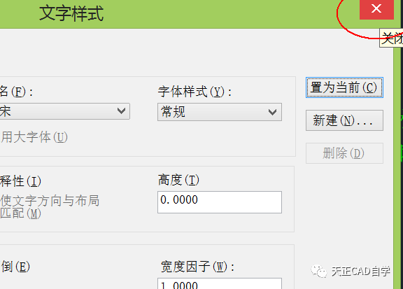

点击“关闭”窗口
正确字体就完美呈现啦。
