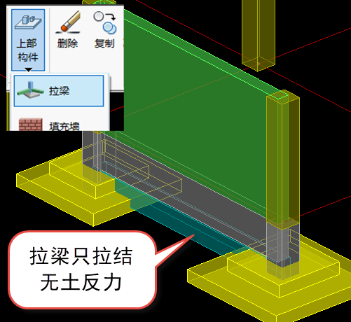

一、拉梁可导荷至独基
独基设计时,我们可利用拉梁传递上部墙体或其他竖向荷载。需要注意,拉梁不同于弹性地基梁,拉梁在【上部构件】选项卡下面,为不承担土反力的拉结构件,如下图。
拉梁示意图
而弹性地基梁为承担基底土反力的基础构件,可不要混淆哦。
下图中,独基1和独基2之间设置的拉梁,可传导中间墙的轴力N=900kN。
查看独基1和独基2的计算书,可知标准组合下的轴力值,已经叠加了墙上荷载,该荷载是通过拉梁传导至独基的。

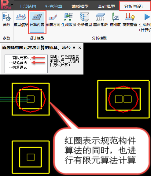

二、独基计算的规范算法和有限元算法
规范算法即传统的独基计算方法,计算底面积、内力、冲剪、配筋等;有限元算法是将独基进行网格划分,利用有限元法进行模拟计算。
Q1:什么样的独基要用有限元方法计算?
程序会将剪力墙下独基,双柱、多柱墙下独基,独基加防水板,默认设置为有限元方法。原因是,独基普遍受力简单,计算时假设独基本身是刚性体进行计算,而有时独基受力比较复杂,很难保证刚性体假定,此时则需要有限元分析计算。设计人员亦可根据需求设置一般独基的算法。
Q2:独基计算的算法如何设置?
位置在【分析与设计】的计算内容中,如图。
算法的设置

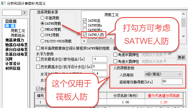

三、独基可考虑SATWE人防荷载
打勾就可以,就这么简单↓
参数选择位置示意图
在读取荷载来源时,勾选SATWE人防荷载即可。
注意下侧的人防荷载参数,只用于定义筏板人防,而不用于独立基础。

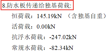

四、独基计算可考虑防水板面荷载
独基设计时,防水板自重、覆土、水浮力等产生的内力(轴力、弯矩、剪力)将会传至独基,我们可以通过“一波操作”,在计算时合理考虑防水板的面荷载。
第一步:建模并勾选总信息参数“独基、承台计算考虑防水板面荷载”。
第二步:进行有限元计算(生成数据+计算设计),计算出防水板在独基支座处产生的内力。
第三步:点击结果的【构件信息】,或返回基础模型点击【单独验算】,即可查看考虑了防水板荷载的独基设计结果。

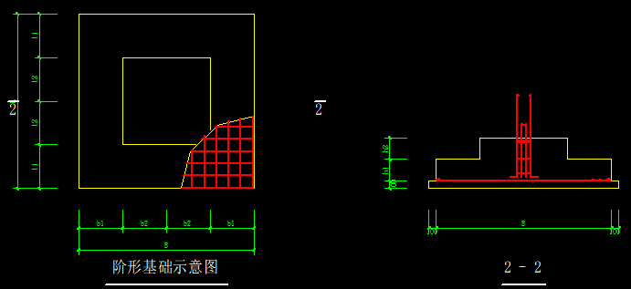

六、独基列表出图
PKPM不仅支持独基平法、详图出图,还支持列表出图法。
独立基础示意图
