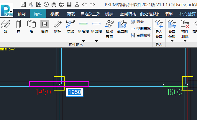

1. 双击改文字,联动模型快速调整
我们设计人员在用CAD绘图中,经常会用到   双击字体进行编辑,鉴于该功能的便捷性,PKPM软件中也引入双击改字体,进而字体驱动模型的调整。
下面来看一看PKPM软件中哪些地方可以通过改字体进行模型的调整呢?
截面尺寸数字的修改。进而带动截面大小的调整,此操作可选择单个构件(梁、墙、柱)或者多个构件,然后双击任意一个构件的截面尺寸,输入新的尺寸,则所选构件的截面统一变为修改后的尺寸。
长度尺寸的修改。带动墙体长度的修改,如下图所示,可以双击墙体长度文字,可编辑,进行联动墙体长度的修改。
图 3 文字联动墙长修改

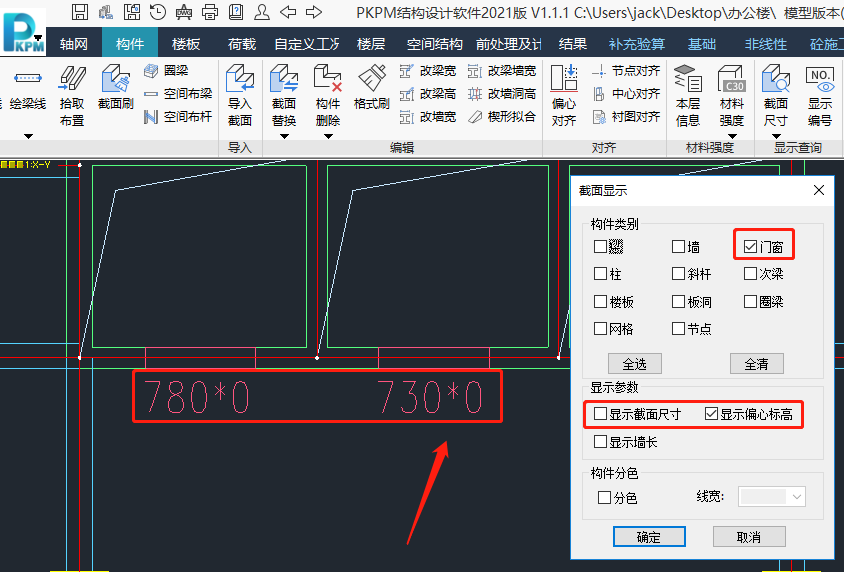

偏心、标高的修改。如下图所示,选择显示偏心标高,图面上各构件即显示出相应的文字,依次为X向偏心、Y向偏心、柱转角、柱底标高、可双击文字进行修改。

门窗洞口的修改。设置相应显示选项,双击文字,可针对布置的门窗洞口尺寸以及定位和门窗洞口的底标高进行修改。
图 7 门窗洞口的修改

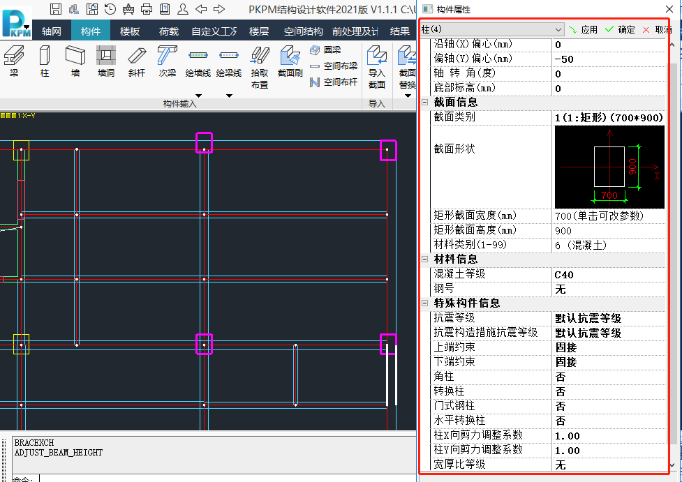

3.构件属性的快速修改
选择多根梁构件或者单根梁,右键属性弹出对话框。可批量对选中梁的混凝土等级、标高、截面、抗震等级、两端约束情况及刚度、扭矩调整系数等进行调整。
选择多跟柱或者单根柱构件,右键属性弹出对话框中可批量对选中柱构件进行是否角柱、混凝土等级、抗震等级、内力调整系数、上下端约束情况等进行快速调整。
图11 柱构件属性快速调整
