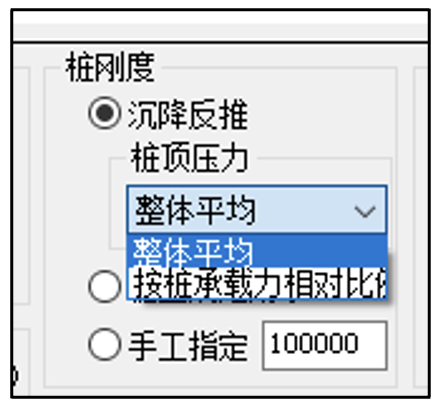

沉降反推桩刚度
无论怎么讲,“桩刚度=桩竖向承载力特征值(kN)/对应的桩顶沉降(m)”这个等式是恒成立的,桩刚度沉降反推的估算方法也是根据这个式子,使用相应的假定估算“桩竖向承载力特征值(kN)”和“桩顶沉降(m)”,进而得到桩刚度。
图 1 “沉降反推”的选项
沉降反推,可以选择桩顶压力“整体平均”或“按桩承载力相对比例”(如图1)。由于桩顶的荷载分布情况在有限元计算之前是未知的,但无论如何,桩顶荷载都是上部结构导下来的,所有桩的桩顶荷载之和就是上部荷载汇总的值。
那假定这些桩均分了上部传下来的荷载,也就是“整体平均”。用这个假定的荷载算出因此而产生的沉降;用假定的荷载/因此产生的沉降,即为桩的刚度。

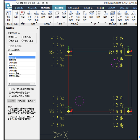

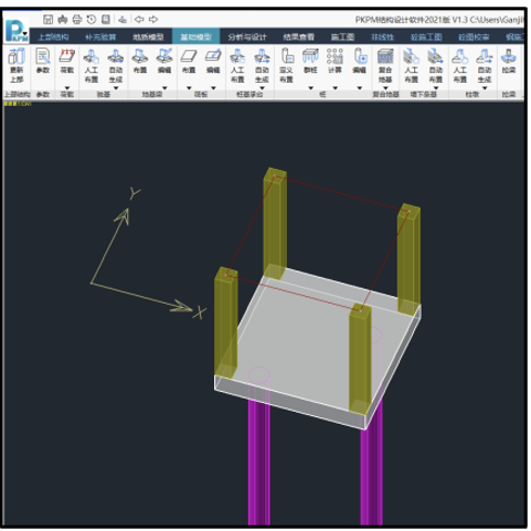

基于这个假定,我们用假定下的荷载结合明德林算法得到沉降。具体的计算方法在之前的公众号文章“单桩明德林算法,沉降为什么会是0?”详细阐述了,这里建了一个简单模型(如图2),我们再过一遍。
验证的模型定义了两个桩,就是为了验证荷载的“整体平均”,单个桩没有平均的说法。
(a)
(b)
图 2 (a)模型简图 (b)上部荷载情况
附加荷载的计算(其实在参数里也可以选择总荷载计算)
m1
=土重度×被挖去土的体积
=土重度×基础底标高×基础底面积
=20×3.8×(3.7×3.7)
= 1040.44kN
m2=1.0恒+0.5活
=587.9×3+287.9+(0.5×3.7×3.7×25)+10.9*4*0.5
= 2244.5kN
附加荷载:2244.5-1040.44=1204.06kN
整体平均之后,每个桩的桩顶荷载就是1204.06/2=602.03kN

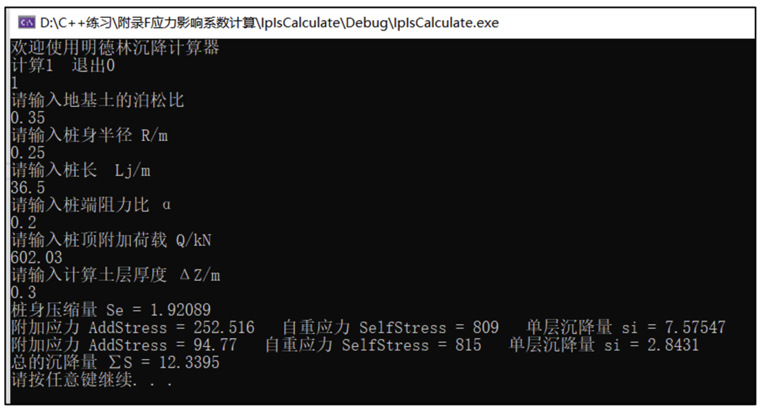

用这个桩顶荷载计算配合明德林算法(如图3),可以得到桩的沉降S=12.34mm
(注意,这个沉降在程序中是看不到的,和计算结果中的沉降是两码事。这属于沉降反推桩刚度的中间过程,毕竟在生成数据的时候就已经出来了,而计算结果中的沉降需要完成受力分析和有限元计算,确定桩顶的受力后方可得出。)
图 3 明德林沉降计算器的结果

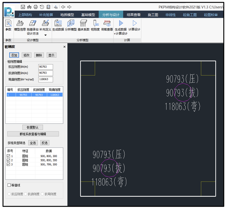

桩的刚度为“总荷载/桩数/沉降”= 2244.5/2/12.34 = 90944 kN/m
(注意,桩刚度要用桩总的竖向承载力特征值而不是附加荷载,计算沉降才用附加荷载)
与程序计算的基本一致(如图4),误差一般是程序数据类型差异导致的。
图 4 沉降反推桩刚度的计算结果

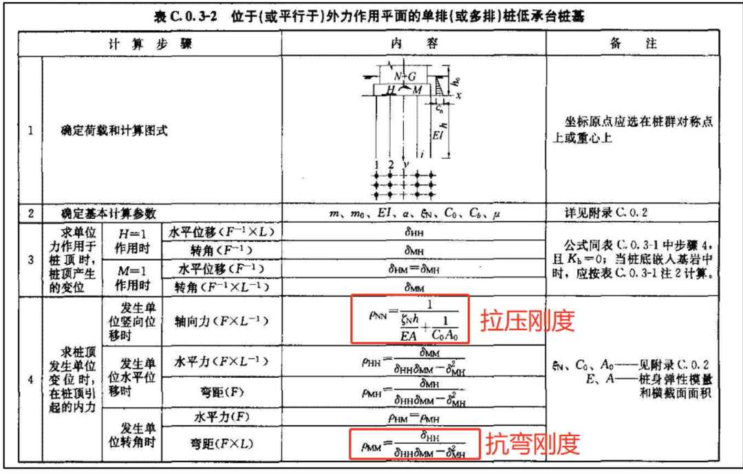

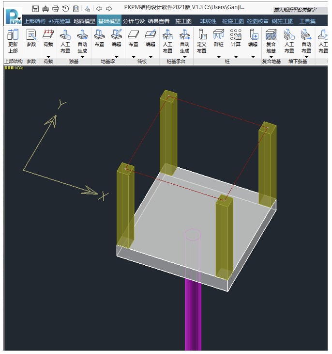

还是这个简单的模型(如图6),地质资料仍然全是填土,这次只布置一个36.5米的桩方便计算。根据《桩基规范》5.7.4和132页的附表C.0.3-2,我们可以得到拉压刚度和抗弯刚度的计算式(发生单位竖向位移时,对应的竖向力既是受压刚度;发生单位转角时,对应的弯矩既是弯曲刚度)。剩下的问题就是各个参数的确定了。
图 6 桩刚度按附录C计算的试算模型
图 7 《桩基规范》附录C.表C.0.3-2

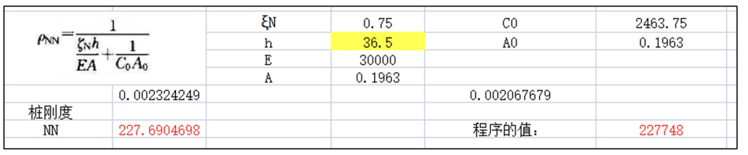

拉压刚度计算
E=30000 N/mm^2   h=36.5 m             A=A_0=πd^2/4 =0.1963 m^2
  ξ_N 是查表得到的0.75,根据《桩基规范》附录C.0.2-6,
  m 的计算参看《桩基规范》附录C.0.2-3和附录C.0.2-1,因为这个模型每层土都是一样的,相当于没有分层土,所以参照5.7.5取35~100的中间值m=67.5 。
    C_0=m·h =67.5 ×36.5 =2463.75
将各个参数带入公式,可以得到桩的拉压刚度ρ_NN=227.690 MPa
计算结果与程序一致。

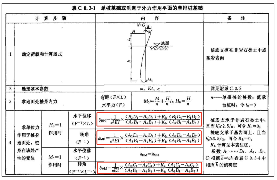

抗弯刚度计算
抗弯刚度的计算稍复杂,但也是根据规范一步一脚印推导得到的。
图 9 《桩基规范》附录C.表C.0.3-1
δ_MM、δ_HH、δ_MH 的计算原理在《桥梁桩基础分析和设计》中详细阐述了,这里只聊计算过程。

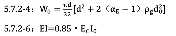

α 的计算:
根据《桩基规范》的5.7.5-1得到α
其中EI需要参考《桩基规范》5.7.2-4、5.7.2-6
α_E 是钢筋的弹性模量与混凝土弹性模量的比值、ρ_g是桩身配筋率默认取0.4%
由于h=36.5≥2.5/α=2.5/0.988,所以K_h=0
根据续表C.0.3-5 及其注释,取h ?=4.0,即可得到(B2D4-B4D3)等各项查表值

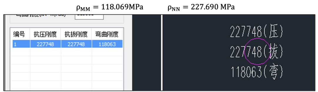

带入计算之后,ρ_MM=118.069MPa,与程序吻合。
图 10 抗弯刚度的计算结果
图 11 程序拉压刚度、抗弯刚度根据附录C的计算结果
