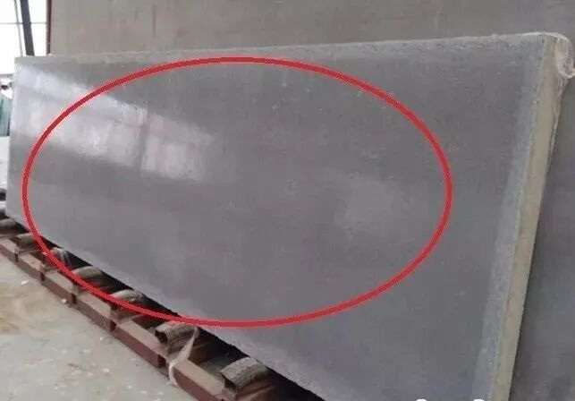

预制构件表面气孔麻面
表面气孔麻面
? 问题描述
预制混凝土构件外表面气孔数量多、孔径大,麻面
? 原因分析
1)采用油脂类脱模剂,导致混凝土浇筑后,多油脂部位易形成气孔
2)模台清理不干净,涂刷脱模剂后,模台表面易形成凸起部位,混凝土浇筑、硬化后,易形成气孔
3)混凝土振捣不密实
? 控制要点
1)采用水性脱模剂或油性脱模剂代替油脂
2)脱模剂涂刷前,必须将模台清理干净,钢筋绑扎及预埋工序使用跳板,不允许在涂过脱模剂的模台上行走
3)对工人进行混凝土振捣技术交底,并持续一周对振捣工序进行旁站

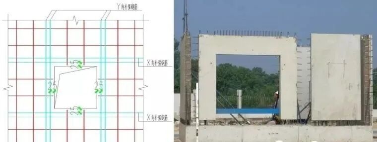

预制构件表面裂纹
表面裂纹
? 问题描述
预制混凝土构件外表面裂纹
? 原因分析
1)门窗洞口等位置,设计图纸中未按规范要求设置加强筋
2)起吊运输前未按照设计进行加固
? 控制要点
1)门窗洞口等位置,按规范要求设置加强筋
2)起吊运输前,必须按照设计要求进行构件加固,检查合格后方可起吊运输

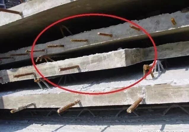

预置构件到场验收、堆放问题
垫块不在一条垂直线上
构件堆放缺少垫块
? 问题描述
预制构件现场随意堆放,出现上下排木方垫块不在一条直线,极容易产生裂缝
? 处理措施
预置构件堆放时,一是必须要求堆放场地比较平整,如场地不平,则需调整垫块,保证底层垫块在同一平面,保证底层预制构件摆放平整,受力均匀;二是叠合板堆放层数不宜超过6层;三是板与板之间不能缺少垫块,且竖向垫块需在一条直线上,所有垫块需满足规范要求

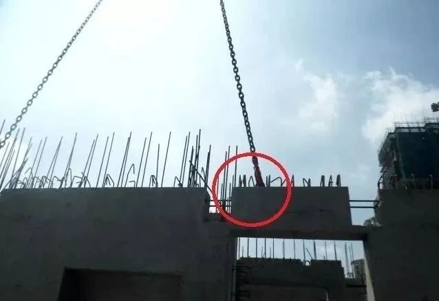

吊点位置设计不合理
吊装过程中产生明显裂缝
此处设吊点不合理
? 问题描述
现场吊装过程中,产生明显裂缝,预制构件产生破坏
? 原因分析
1)预制构件本身设计不合理
2)吊点设计不合理
? 处理措施
1)构件设计时对吊点位置进行分析计算,确保吊装安全,吊点合理
2)对于漏埋吊点或吊点设计不合理的构件返回工厂进行处理

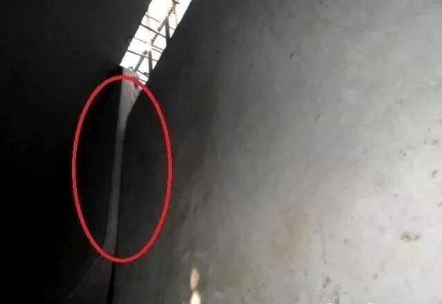

预制墙板吊装偏位
墙体偏离控制线过大
两面墙明显错开
? 问题描述
预制墙体偏位比较严重的问题,严重影响工程质量
? 原因分析
1)墙体安装时未严格按照控制线进行控制,导致墙体落位后偏位
2)构件本身存在一定质量问题,厚度不一致
? 处理措施
1)校正墙体位置
2)施工单位加强现场施工管理、避免发生类似问题
3)监理单位加强现场检查监督工作

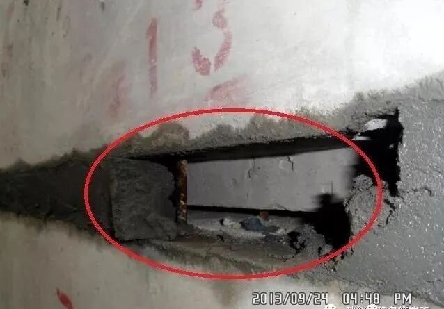

预制构件灌浆不密实
外墙灌缝处
现场灌浆质量差
? 原因分析
1)灌浆料配置不合理
2)波纹管干燥
3)灌浆管道不畅通、嵌缝不密实造成漏浆
4)操作人员粗心大意未灌满
? 预防措施
1)严格按照说明书的配比及放料顺序进行配制,搅拌方法及搅拌时间根据说明书进行控制
2)构件吊装前应仔细检查注浆管、拼缝是否通畅,灌浆前半小时可适当撒少量水对灌浆管进行湿润,但不得有积水
3)使用压力注浆机,一块构件中的灌浆孔应一次连续灌满,并在灌浆料终凝前将灌浆孔表面压实抹平
4)灌浆料搅拌完成后保证30分钟以内将料用完
5)加强操作人员培训与管理,提高造作人员施工质量意识

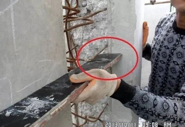

预制构件钢筋偏位
钢筋偏位
? 原因分析
1)楼面混凝土浇筑前竖向钢筋未限位和固定
2)楼面混凝土浇筑、振捣使得竖向钢筋偏移
? 预防措施
1)根据构件编号用钢筋定位框进行限位,适当采用撑筋撑住钢筋框,以保证钢筋位置准确
2)砼浇筑完毕后,根据插筋平面布置图及现场构件边线或控制线,对预留插筋进行现场预留墙柱构件插筋进行中心位置复核,对中心位置偏差超过10mm的插筋应根据图纸进行适当的校正

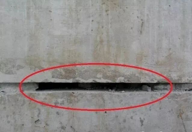

11
封口砂浆过多
密口砂浆过厚
? 问题描述
楼梯井处外墙水平缝密口砂浆过多,严重影响灌浆质量
? 原因分析
1)此部位下层预制构件未留住企口,导致水平缝隙过大
2)施工单位管理失职
? 处理措施
1)重新采取封堵措施,并将处理方案报监理、甲方工程部审核通过后实施
2)要求施工单位加强现场管理,严禁密口砂浆过多导致灌浆质量无法保证
3)完善NPC相关技术规范,对于密口砂浆的厚度、密口砂浆砂浆所占体积比例等相关指标须有明确规定,以便现场检查验收规范依据

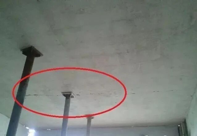

叠合板裂缝
叠合板裂缝
? 原因分析
叠合板养护时间不够,叠合板尚未达到规定强度
? 处理措施
1)要求施工单位重新更换合格的叠合板,考虑现场进度,可以出具相关专项修补方案报监理、甲方审批通过后进行整改
2)要求施工单位加强现场管理,叠合板必须达到强度的100%方可进行拆模吊装
3)监理单位加强现场检查监督工作
