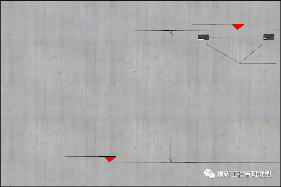

休息平台(梯梁)定位线标示
根据剪力墙或柱子+1m线弹出休息平台安装时上边面控制线,同时根据预留孔洞及相邻墙体设置标示出休息平台的水平控制线,如下图所示。安装时休息平台及楼梯段与相连墙板或柱子之间预留2cm空隙,为砂浆抹灰层预留空间。

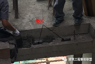

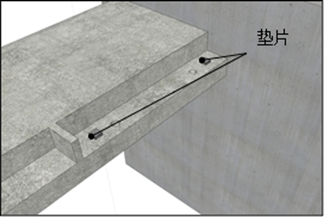

楼梯段底部标高抄平
在梯段上下口梯梁处,梯段搭接位置进行梯段标高抄平,在梯梁与梯段搭接位置之间加放垫块,并且垫块设置点为2个,通过不同厚度的钢片组合进行标高的调整,最终达到设计标高的要求,钢片厚度规格分为:1mm、2mm、5mm ,标高误差不差过3mm。
垫片标高调整

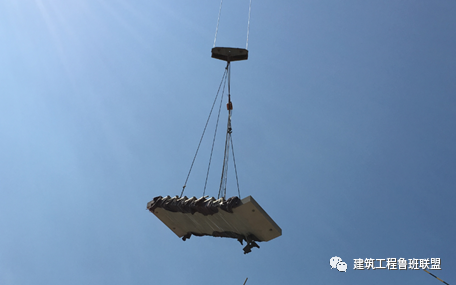

1、梯段起吊:预制楼梯梯段采用水平吊装,吊装时应通过调节手动葫芦使踏步平面呈水平状态,便于就位。
预制楼梯吊装图
吊环位置

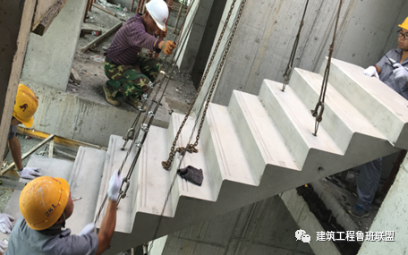

2、楼梯板就位:就位时楼梯段保证踏步平面呈水平状态从上吊入安装部位,在作业层上空30cm左右处略作停顿,施工人员手扶楼梯段调整方向,将楼梯段的边线与休息平台上的安放位置线对准,放下时要停稳慢放,严禁快速猛放,以避免冲击力过大造成板面震折裂缝。
3、校正:基本就位后再用撬棍微调楼梯段,直到位置正确,搁置平实。安装楼梯板时,应特别注意标高正确,校正后再脱钩。
4、铰连接安装:楼梯段校正完毕后,用钢管将梯段上口预留孔与休息平台预留孔用进行连接,如下图所示。钢管外径略小于孔洞口径即可。
除钢管连接之外,现场也采用预埋钢筋作为连接件如下图所示。

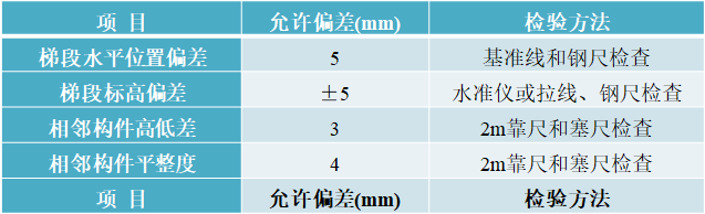

1、楼梯吊装完成后需进行安装质量进行检查验收,安装的允许偏差应符合下表的规定。
