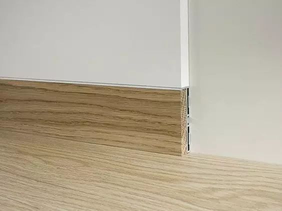

「踢脚线创新刻不容缓」
传统踢脚线主要是为了功能使用,也谈不上设计。充其量做个石材的,有个收边,带点造型,要不就来个250mm高,其它没什么可讲的了。

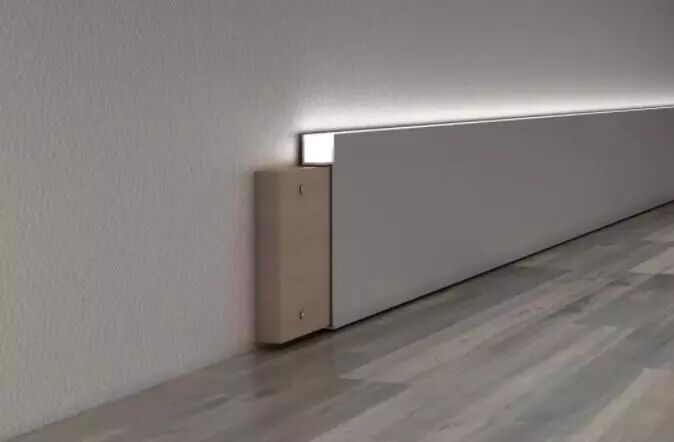

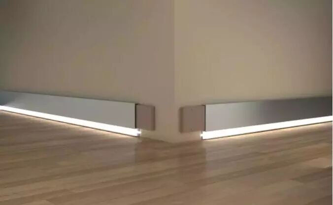

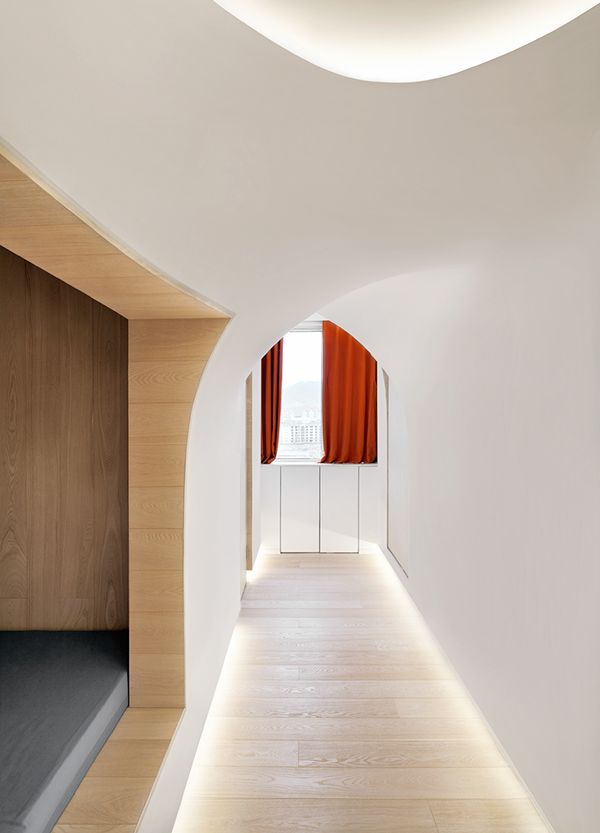

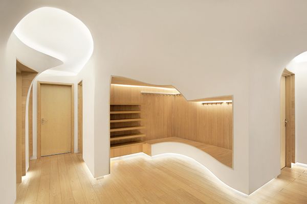

 地面上的阴角处理,需要大胆一点,比如我们可以给他加个灯,让黑乎乎的地面亮起来!
地地板配灯光踢脚线,完美!
灯光加在踢脚线上边

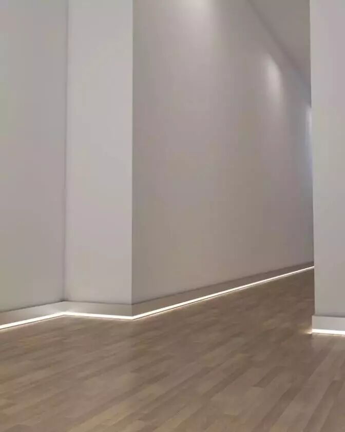

真的可以用来照明

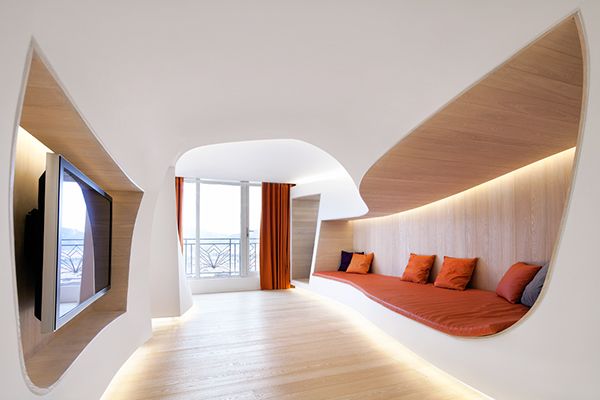

充当洗墙灯效果。

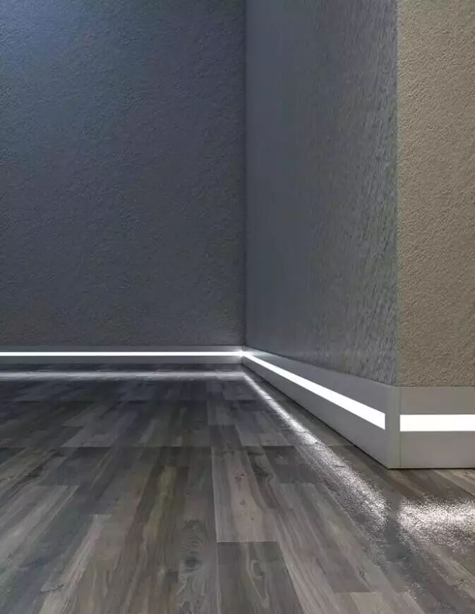

谁说灯光只能从上边向下洗
我非要向上洗

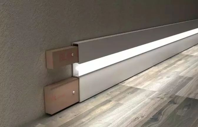

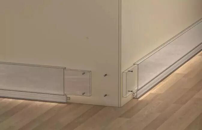

这是结构示意图
  灯光打到侧面,整个地面漂亮起来了!

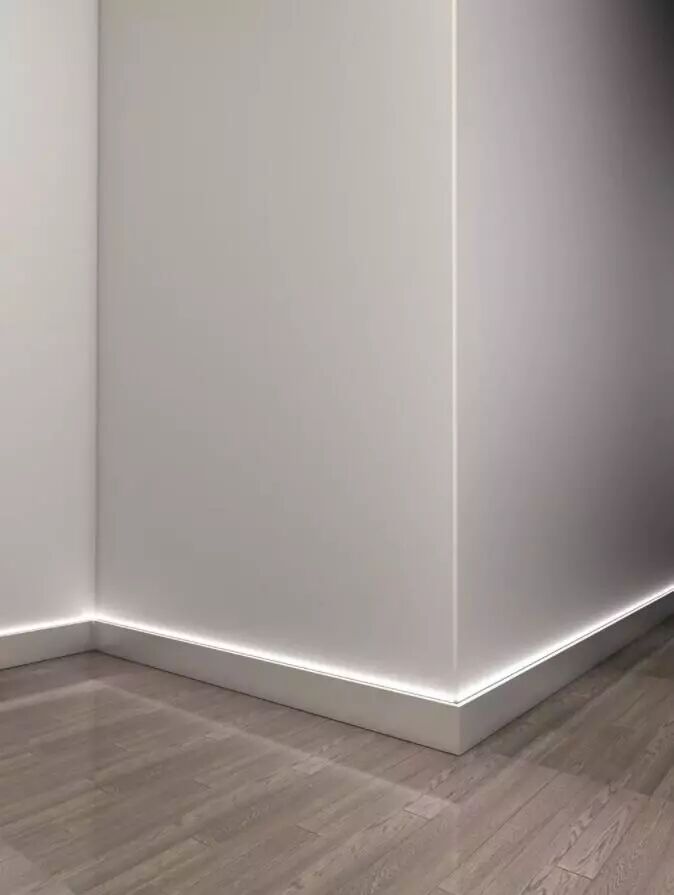

  灯光打到最下边,虽然担心打扫的时候会碰到,但好的产品是连水都不怕的,何况一个拖布?

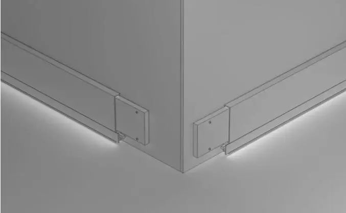

阳角处理
  白模
透明结构
一个踢脚线,加上灯光,瞬间就可以做出三个效果。相信多数业主都会接受这样的光效。时代不同了,甲方的要求越来越挑剔,设计的方案要不断创新。材料供应商也要加把劲啊。把我们需要的好产品做出来,尽快量产,商业化。

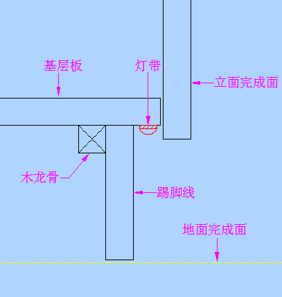

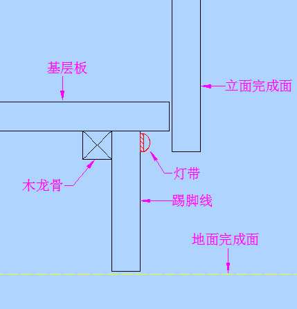

「踢脚线暗藏灯带做法」
现在有些设计师,为了作品能达到好的效果,会在踢脚线下安装隐藏灯,来亮化踢脚线。
但是要具体怎么做才能达到好的视觉效果呢?我们下面提供了几种解决方案,希望能帮到朋友们。
1、在基层底板上直接安装上一条LED灯带,地脚线向墙里侧退一定距离,立面完成面的下端凸出基层底板一定距离,尺寸以刚好遮住LED灯带为准。
踢脚线采用厚度比较薄的不锈钢,或铝合金比较合适,这样可以减少踢脚线的位移。
注意:
2.8M层高的房间,踢脚线高度选用12-15CM,视觉比例会比较合适。
暗藏灯采用LED灯带性价比高。

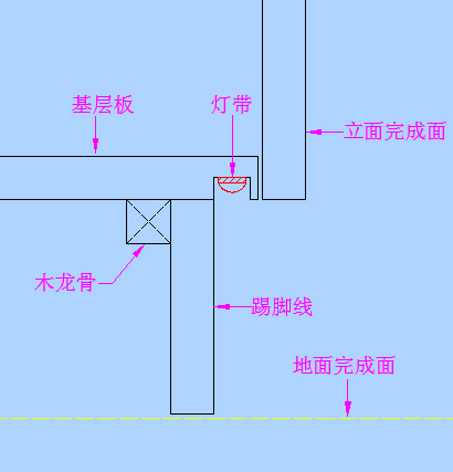

2、在基层底板上做一个灯槽,把LED灯带嵌入在灯槽里面。
3、直接安装在踢脚线上端,将立面完成面降下来,刚遮住LED灯带就行。
注意:
踢脚线采用木质的,安装LED灯带时会比较方便,当然其他的材质也行,只是安装LED灯带时会麻烦一点。

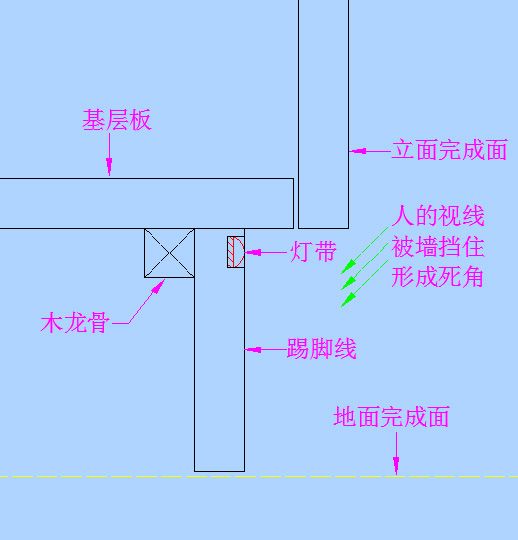

4、直接在踢脚线上开灯槽,将灯带镶进灯槽也是可以的。利用立面完成面的下边沿,挡住视线形成视觉死角,也可以达到看不到LED灯带的效果。
注意:
踢脚线不能太高。为了便于开灯槽,踢脚线选用木质的会比较方便制作。
