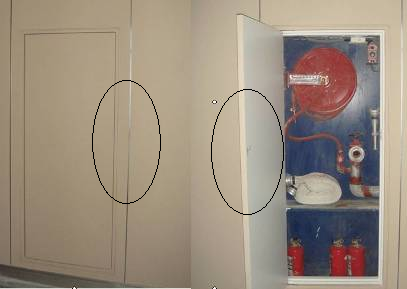

一、走道管井门(或消防栓门)边框处
通病现象:
走道管井门(或消防栓门)边框处问题:
1、门扇贴墙纸,门扇四边不挺,影响美观;
2、门扇出现变形,门关不上或门缝宽度不一致。
问题图片△
原因分析:
1、门扇四周缝宽不一致,门缝窄处门扇受挤压,易损坏;
2、门扇构造或基层材料不合理,易变形。
解决办法(预防措施):
1、在深化时尽量避免做暗藏门,建议做明装门。如无法避免,门扇四周要用不锈钢、铝型材等硬质材料压边处理, 并调整门扇四周的缝宽均匀;
正确做法△
2、建议由厂家做成品门,采用方管等钢质材料做骨架。门扇厚度建议在35~40mm。

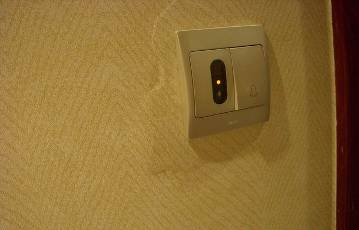

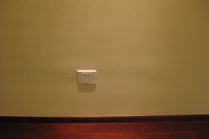

二、开关、插座暗盒附近
通病现象:
开关、插座暗盒固定不严实,产生基层脱落现象。
问题图片△
原因分析:
在敷设电气暗盒过程中,与原墙体相接不严实,基层腻子处理时也未检查,墙纸铺贴后,由于胶水的收缩,使得原基层脱落,影响质量。
解决办法(预防措施):
1、在敷设电气暗盒时,注意清理原墙面基层,浇水后再敷设暗盒,砂浆严实饱满。在基层批荡腻子时,仔细检查其牢固性,合理处理暗盒四周基层,保证其平整度,然后铺贴墙纸;
正确做法△
2、在安装电气面板时,墙纸工应配合电工同时安装,周边处理平整后,再安装面板。玻璃与墙面、吊顶接触处可用U形成品铝型材收口。

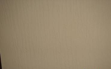

三、墙纸基层脱壳凸起
通病现象:
墙纸基层脱壳凸起,影响观感。
问题图片△
原因分析:
1、基层批平后末干透;
2、基层未上清油封闭,由于受潮造成脱壳。
解决办法(预防措施):
1、基层打磨平整后用灯从多个方向照,可及时发现问题。腻子批平后要干透并用清油封闭;
正确做法△
2、清油干透后才能将墙纸贴上。

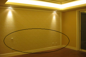

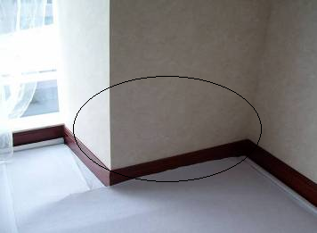

四、靠近踢脚线附近
通病现象:
靠踢脚线附近的墙纸饰面出现高低不平现象。
问题图片△
原因分析:
1、 墙面基层未处理好,墙面批腻子平整度达不到要求;
2、 现场管理人员未检查跟踪到位。
解决办法(预防措施):
1、项目部管理人员要对每一面墙进行验收,不合格墙面基层要立即整改到位(墙面基层找平处理可做到踢脚线部位),不允许不符合要求的墙面贴墙纸。在顶面上有灯光处的墙纸、石材、乳胶漆等部位,要作为重点平整度控制;
2、另外需注意的是墙纸与踢脚线处的收口做法,防止墙纸基层露底或不伏帖现象,在基层批腻子时应根据踢脚线的里口批平磨光后刷清油。
墙面平整、灯槽线条顺直,整体效果△
正确做法△

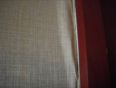

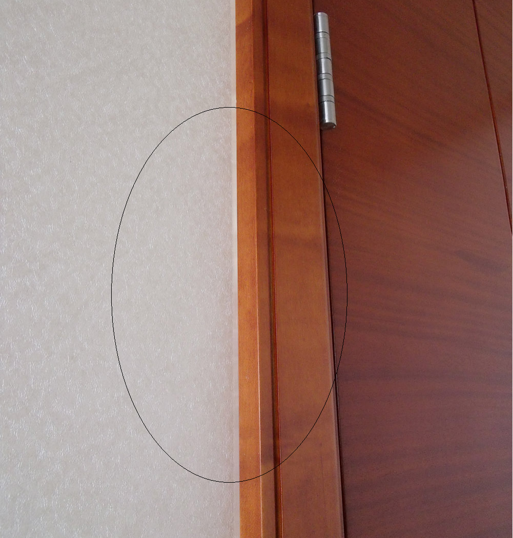

五、门套附近
通病现象:
门套附近的墙面墙纸出现空鼓现象。
问题图片△
原因分析:
1、门套边和旁边饰面材料之间,由于基层材料收缩易造成裂缝,出现空鼓;
2、墙纸铺贴前清油或墙纸胶涂刷不到位,引起空鼓;
3、基层的粉刷层出现了脱落或空鼓影响面层的墙纸空鼓或开裂。
解决办法(预防措施):
1、门框与墙留空部位,采用水泥砂浆粉刷或用木料加石膏板封平,不得使用发泡剂;
2、边框收头部位,腻子干透后再刷清油两遍,再刷墙纸胶,确保不空鼓。
正确做法△
