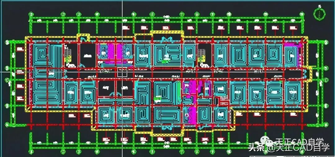

1、平面图中应该绘制出哪些内容?
平面图中应该绘制出加热管的具体布置形式,标明敷设间距、加热管的管径、计算长度和伸缩缝要求等。给出了分集水器的位置,并绘制出了伸缩缝的布置位置。地暖盘管平面布置图首层应给出指北针,管道出户所在图应给出室内外高度差,表明正负零标高点。给出图纸名称及比例,图签应给出图纸名称,图纸编号,出图日期,设计号。

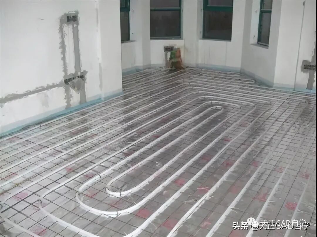

7、纯CAD绘制地暖盘管步骤?
首先要拿到建筑条件图,并且已经计算出地暖盘管的间距。先利用偏移命令从靠近某一墙面的位置偏移出离建筑墙体最近的地暖盘管(比如可以取间距100mm);之后就按照计算好的间距(比如取间距为300mm)依次偏移出管道的间距到靠近房间中的位置;接下来分别从其他三面墙偏移。利用修剪命令,修剪去多余的管线,成为直角的回形;最后用倒角命令,将盘管转弯的地方都倒成圆弧。这样,一个房间的盘管就盘好了。

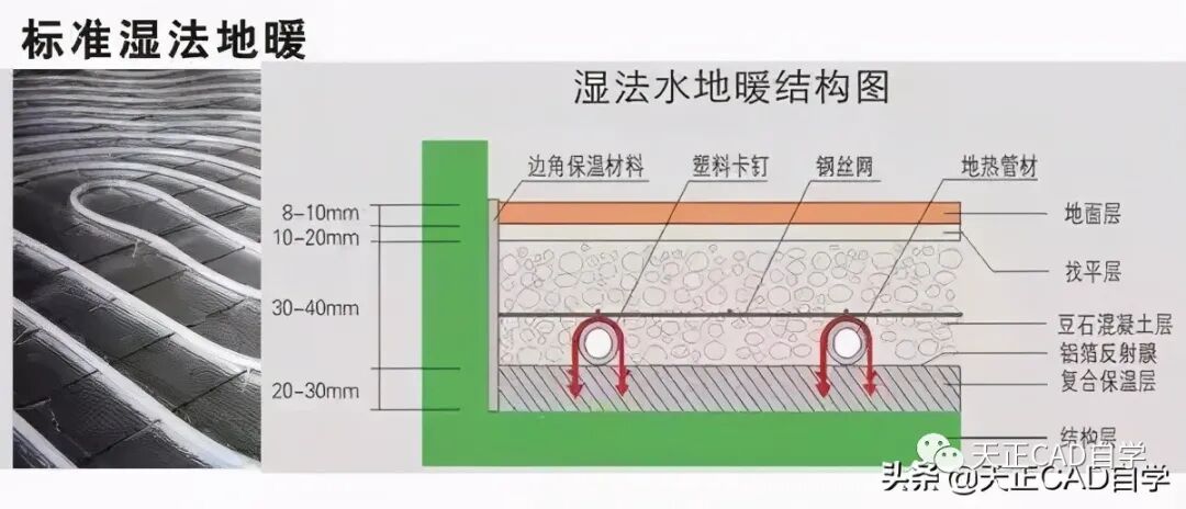

地暖采暖真的好吗?地暖到底好不好?
一、地暖的工作原理 地暖,是以整个地面为散热器,通过地板辐射层中的热媒 ,均匀加热整个地面,利用地面自身的蓄热和热量向上辐射的规律,由下至上进行传导,以此达到取暖的目的。 二、地暖的分类 所有地暖都是通过地面材料进行采暖的,但是加热方式有所区别,主要有两大类,电加热和水加热。因此可以分为水地暖和电地暖两大类。 1、水地暖 即,低温热水地面辐射供暖,是以温度不高于60℃的热水为热媒,在加热管内循环流动,加热地板,通过地面以辐射(主要)和对流(次要)的传热方式向室内供热的供暖方式。有温暖、舒适(散热均匀不干燥)、健康、节能等特点。
