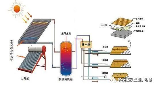

一、地暖的工作原理
地暖,是以整个地面为散热器,通过地板辐射层中的热媒 ,均匀加热整个地面,利用地面自身的蓄热和热量向上辐射的规律,由下至上进行传导,以此达到取暖的目的。
二、地暖的分类
所有地暖都是通过地面材料进行采暖的,但是加热方式有所区别,主要有两大类,电加热和水加热。因此可以分为水地暖和电地暖两大类。
1、水地暖
即,低温热水地面辐射供暖,是以温度不高于60℃的热水为热媒,在加热管内循环流动,加热地板,通过地面以辐射(主要)和对流(次要)的传热方式向室内供热的供暖方式。有温暖、舒适(散热均匀不干燥)、健康、节能等特点。通俗点讲,就是在地下埋管道,让热水在管道里循环放热,最终达到取暖的效果。
