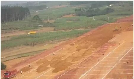

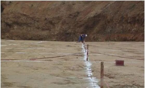

(5)填方路基必须严格实行“划格上土,挂线施工,平地机整平”,做到路基表面平整,边线直顺,曲线圆滑,控制好“五度”,即:压实度、平整度、厚度、宽度和横坡度。
路基规范上料:每层填料铺设前,下一层底面石灰打格,并且挂线,每个方格大小按虚铺厚度铺一车填料。
水平分层施工:路基填筑必须水平分层施工,按方格网上土,控制松铺厚度。

(1)打格上土:路基恢复中线及边桩,根据运料车的吨位,计算每车土的堆放距离,然后在下承层上划出相应长、宽的方格标记,上土时,每车装土数量应基本相同。

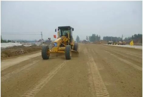

(5)精细整平:混合料拌和均匀后,立即用平地机初步整形,在直线段,平地机由两侧向中间刮平;
用压路机立即在初平路段快速碾压,以暴露潜在的不平处,用人工配合,重复以上步骤,直至整平合格,整平时要注意保持规定路拱、横坡度和接缝处的顺适度。施工中注意交通封闭。
精细整平:平地机刮平。

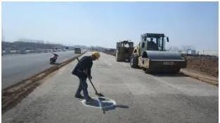

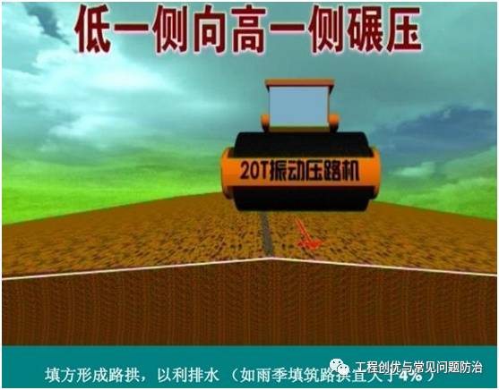

(6)碾压:碾压时应按照“先轻后重、先边后中、先慢后快”的原则,连续不断地碾压至规定的密实度;
含水量适宜的填料应及时碾压,防止松散填料在空气中暴露时间过长,导致含水量损失难以压实;
一般为24小时以内,在气温高于30℃时,碾压时间控制在12小时以内完成,必须配备足够的压实机具;
含水量不适宜的填料应进行调整处理后方可碾压,保证含水量略大于最佳含水量;
碾压时,按由边到中以低到高,重叠1/2轮宽的原则进行碾压,碾压遍数及工艺应根据试验段总结为依据;
在碾压中如有“弹簧”、松散等现象,及时处理,使其达到质量要求;

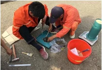

碾压完毕后,试验人员检查压实度,不合格时应及时补压;
标高、平整度、横坡不合要求时,应在终压成型前及时修整,不得采用“薄层贴补”处理。

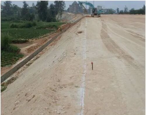

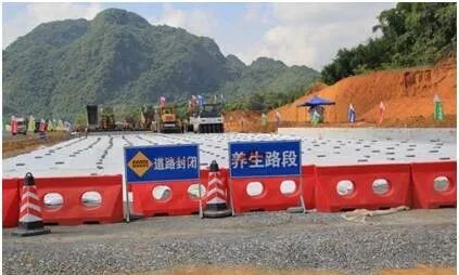

(7)养生:混合料碾压完毕后,应及时养生,保持一定的湿度,不应过干、过湿或忽干忽湿,养生期一般不少于7天,采用土工布覆盖,并封闭交通;
石灰土养生期完毕后,应尽早进行下道工序施工,避免石灰土含水量发生变化后产生干缩裂缝。
(8)尽量减少接缝数量。在接缝处理时,应切除部分旧混合料再接铺,使新旧混合料相互密贴,尽量缩短接缝两侧新旧混合料铺筑的时间间隔。

土工布覆盖保水养生7天
封闭养生

厚度检测试验

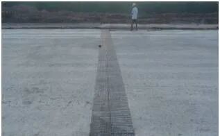

(5)如果在沥青面层施工前出现了干、温缩裂缝,应采用聚酯玻纤布或改性沥青防水卷材进行铺贴处理。
裂缝预防

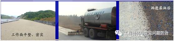

3、透层、封层、粘层

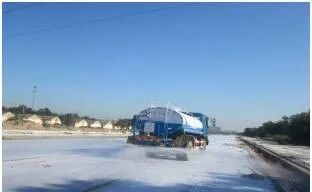

(1)透层喷洒时机:石灰稳定土、水泥稳定土类基层的透油层在基层碾压成型表面稍变干燥,但尚未硬化的情况下洒布透层油。
(2)下封层施工标准化:试验段长度为100m-200m,通过试铺确定沥青撒布方式和洒布量、集料撒布方式和洒布量、碾压工艺及质量控制方法。
下封层施工:撒布均应,粘贴牢固。
(3)封层施工,在沥青下面层施工前一天进行,喷洒均匀、厚度适宜。轮胎型压路机碾压2-3遍。
(4)封层撒布起步阶段,采用土工布进行隔离,消除车辆起步时撒布量集中、过大的现象。
(5)粘层宜采用改性乳化沥青,洒布数量宜通过试验确定。

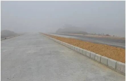

1、沥青路面施工前,必须先行完成附属工程施工,路缘石安装整齐划一,高度一致,线性顺直。
基层验收合格

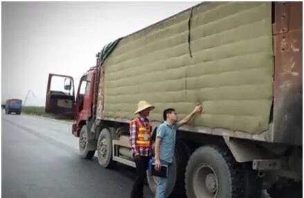

5、为配合大批量生产混合料,宜用大吨位自卸汽车运输。运输时对货厢底板、侧板均匀喷涂一薄层油水混合液,注意不得将油聚积在车厢底部。
6、出厂的沥青混合料应逐车用地磅称重,并测量温度,签发一式三份的运料单。
到达现场后测温
7、从搅拌锅往汽车中卸料时,要前后均匀卸料,防止粗细料分离。运输过程中要对沥青混合料加以覆盖。

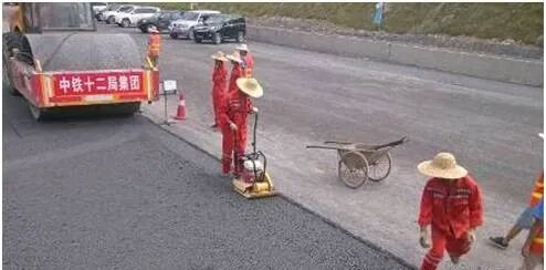

10、沥青摊铺增加一台小型钢轮压路机对边部进行碾压,保证沥青路面边部的压实度和整体性。
边部采用小型夯实机具补强夯实
