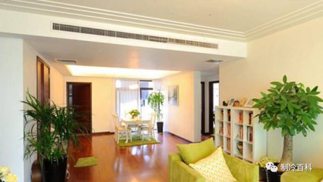

目前住宅层高都比较低,一般在2.6m~2.8之间,因此吊顶空间都不会太高,用的较多是暗装薄型室内机:超薄风管机和一面出天井式,有时也会用明装壁挂式;室外机用220V单相。
客厅常规选择:空间负荷较大时选用超薄风管机,空间负荷较小时选用一面出天井式,卧室/书房/餐厅常规选择:有吊顶选用一面出天井式,无吊顶选用明装壁挂式。
* 如果客厅和餐厅在同一空间内,面积负荷不是太大,也可考虑用超薄风管机进行风管送风,可以节省一定的投资。

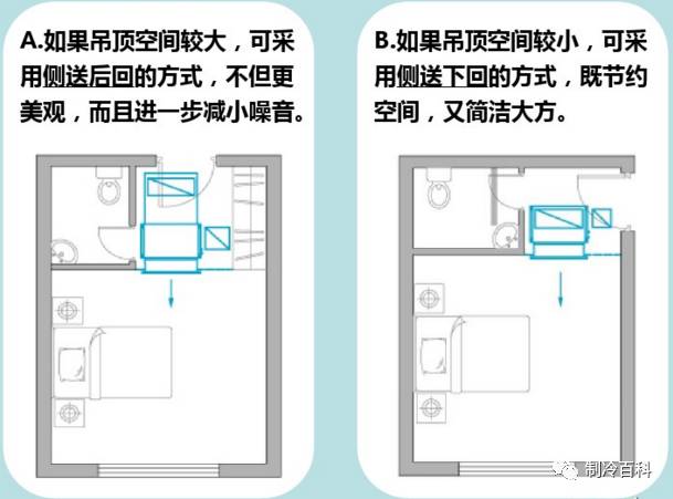

在设计送回风口时,必须注意合适的尺寸,风口的面积是由风量、风速和送风距离决定的,确定面积后再结合装饰风格确定长和宽。如果风口尺寸过小,容易增加噪音,且送出的风速过大,人体感觉也不舒适。
5、建议风速:
  • 送风口风速一般在2.2~3.6m/s
  • 回风口风速一般在1.0~2.0m/s
可见,在一个室内机的送风口尺寸上,回风口一般要大于送风口的,我们可以将检修口结合回风口作为一体,这样可降低一些安装成本,外观也更美观且实用。
6、四类常用的送回风方式

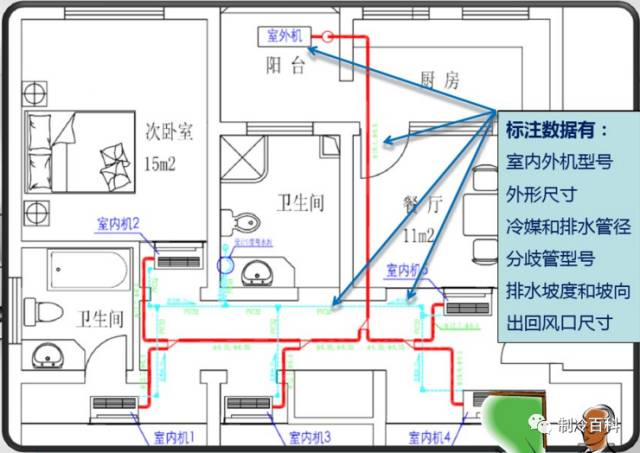

7、CAD制图
以上6个基本情况进行完毕后,就进入CAD制图环节了,施工图纸给施工部提供依据和指导,是一个优质工程的前提,所以图纸的精心设计也尤为重要。
图纸中包括内容有:
  • 室内外机的位置摆放;
  • 空调冷媒管路和分歧管连接;
  • 冷凝排水管路连接;
  • 标注尺寸数据;
  • 信号线及电源线说明。
*初期可以给客户一个示意图,待客户签订合同或缴纳定金后,再进行施工图设计为佳。设计也是一种资源,避免不必要的浪费。

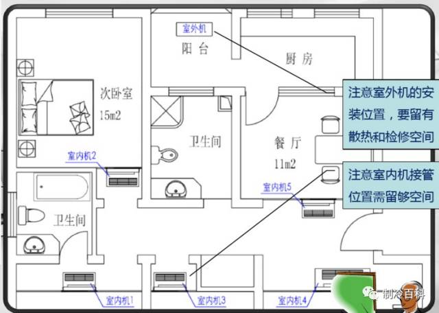

8、机器定位

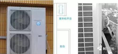

室外机的位置考虑因素要点:
1、有利于散热:避免外机出风处和吸风处有遮挡或空间不够,多台室外机在一起时,避免相互的散热气流影响。
2、便于安装和维护:应考虑安装施工时是否困难,日后有无足够的维护空间。否则,可能会影响安装进度或增加安装成本,并且也给维护带来困难,甚至无法检修。
3、避免噪音对人的影响:尽量远离卧室、书房窗户附近,尤其是匹数大的室外机。

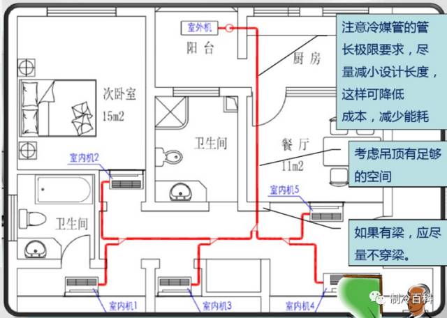

9、冷媒系统设计

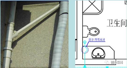

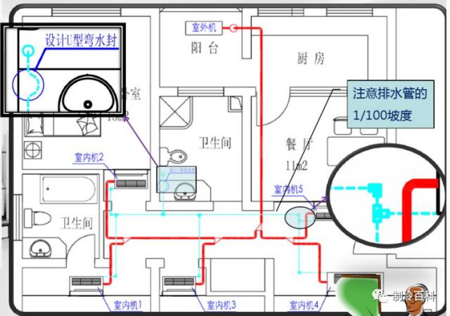

10、排水系统设计
室内机接排水管径一般为PVC32,合流后的管径建议用PVC40及以上。
注意排水立管的选择:
空调冷凝排水处应就选择近原则,有时会将空调冷凝水汇流接入卫生间地漏。在设置立管时需注意:不能直接接入到大楼的雨水立管,防止雨量较大时倒灌破坏装潢。
11、数据标注

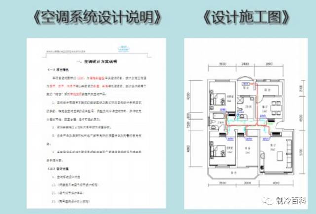

12、签字确认
经过以上环节,整个家庭中央空调的专业设计就算完成了,设计完毕后提供一份《空调系统设计说明》和《设计施工图》,经客户签字确认后,就可进入安装阶段。
资料可作为客户的信息档案之一便于后期查询使用,同时做到了有据可依,避免后期出现一些不必要的麻烦。
