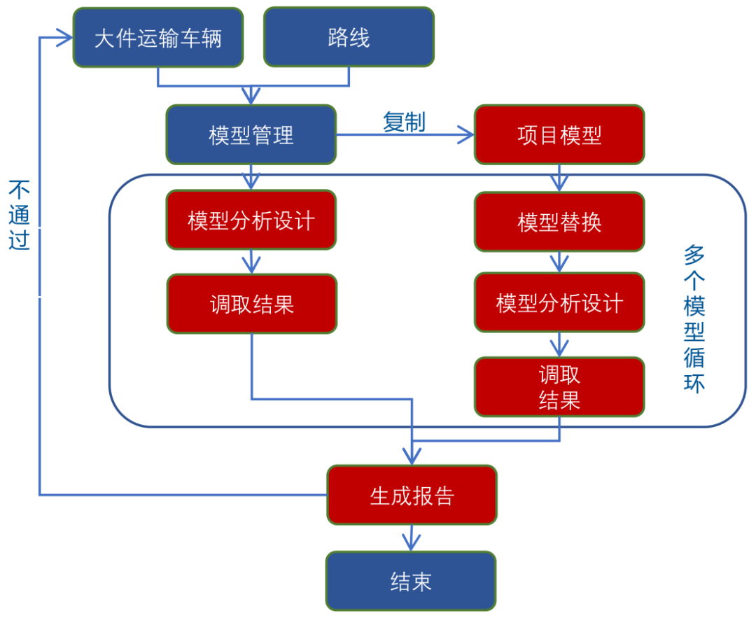

两阶段解决思路
阶段一:
荷载效应比较
阶段二:
基于规范验算大件运输桥梁

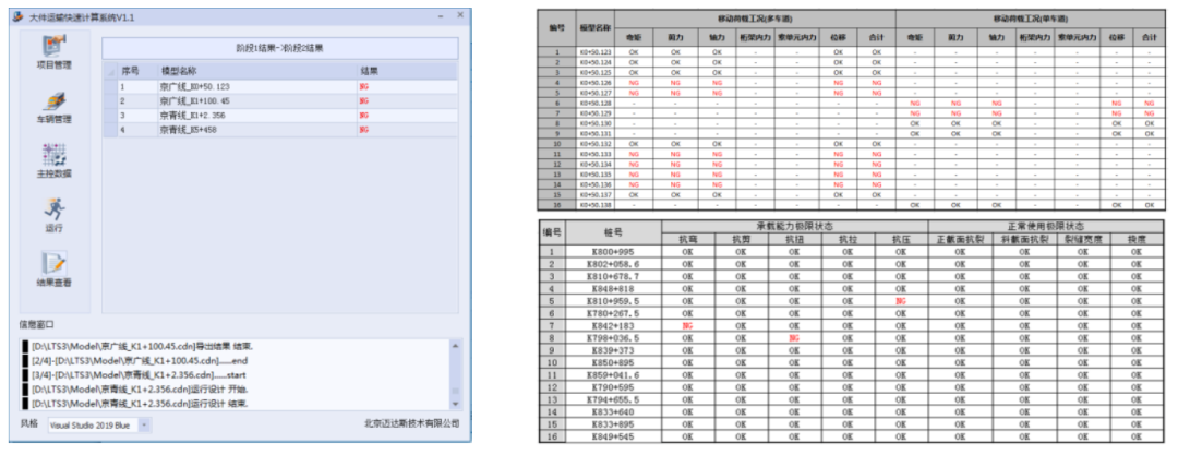

一阶段:针对大件运输车辆的实际重量,可以选择与规定所有设计车道效应或者与其中单个车道(其他车道正常行驶)效应进行对比,给出各项内力结果;
二阶段:一阶段不满足要求的情况下,直接替换原设计车道荷载,基于现行规范给出各项验算结果,包括:承载能力极限状态抗弯、抗剪等、正常使用极限状态抗裂、裂缝、挠度、抗倾覆等;
