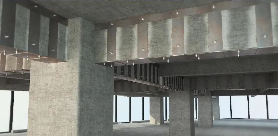

1、粘钢加固技术
      粘钢加固技术是房屋建筑工程中常用的施工技术,就是在原有的建筑外部粘贴一层钢板,以达到对房屋建筑加固的目的。
      众所周知,钢结构的强度大,受到环境的影响较小,因此加固后的房屋在长时间的使用后仍然能够保持最佳状态。
      粘钢加固技术既不需要改变建筑内部结构,也不会对周围环境产生破坏,更不会影响住户的正常生活,且所需的建筑材料简单,易于就地取材,对施工技术没有过高的要求,同时工程的施工周期短,在施工完成后能够立即投入使用。

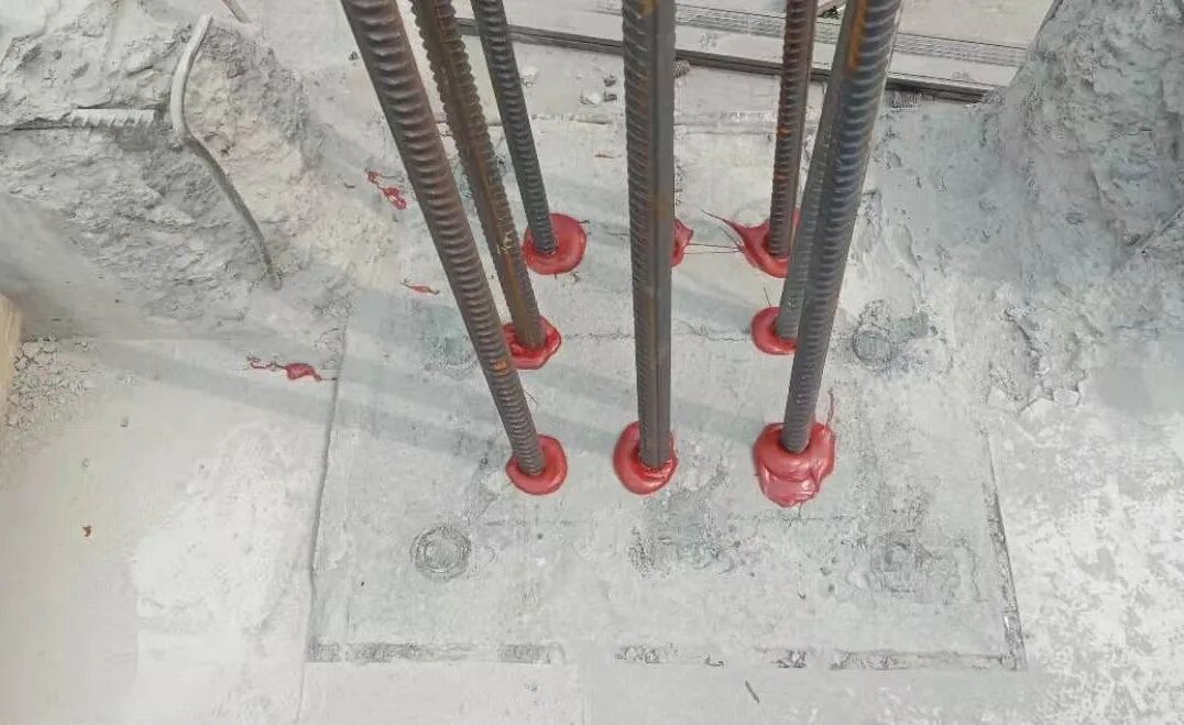

2、植筋加固技术
      植筋加固技术主要应用于内部结构老化严重,承重能力大幅下降的房屋建筑中,对于增加房屋的稳定性有着重要的作用。
      植筋加固技术是将钢筋等材料固定在建筑结构中,以达到房屋加固的目的。需要预先找到建筑的薄弱部位,在混凝土结构中钻孔,并将钢筋固定在混凝土中,用结构环氧植筋胶将结构基材粘结起来。
      需要注意的是,应不断调整钢筋的位置和方向,提高钢筋与混凝土的契合度,使钢筋混凝土结构发挥出最大的作用。粘合一段时间后应检查钢筋的位置是否与下料位置一致,确保钢筋没有发生偏移,才能进行后续的维护、保养。

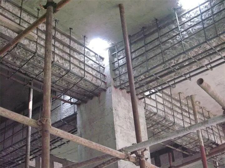

3、增补受拉钢筋加固技术
      房建的砼结构内,受力分布是不均匀的,在受力较大部位易产生损耗,从而导致整体的安全稳定性减小。
      通过在房屋建筑中受力集中地方增设钢筋,如果是梁和承重结构部位,增加结构的承载力,增补受拉钢筋与原有梁体结构间采用焊接链接。同时还要注意外包型钢的选择,以获得最佳的加固效果。
        增补受拉钢筋加固技术 加固方式对原有建筑破坏小,施工工艺简单,经过不断改良后,该技术在建筑工程中有广阔的应用空间。

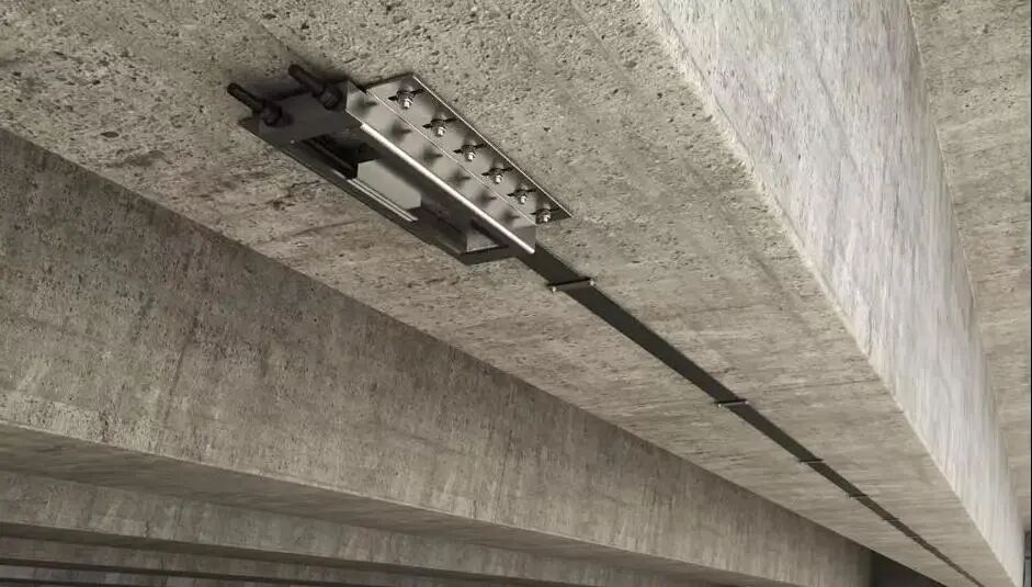

4、改变受力体系的加固技术
      通过在原有房建结构中增设受力结构,房屋承载力因为增加,结构也更稳定。掌握原有房屋受力结构,对新增受力结构按照科学布置方案布设,使整体呈现出1+1>2的加固效果。
      该技术应用中普遍的方法为预应力加固技术,通过在已有建筑的受力结构内设置预应力,可提升建筑整体承载力,但改变受力体系的加固技术需破坏原有建筑结构,施工周期也长,对原有建筑影响很大,因此该技术仅在老化严重的房建中被采用。

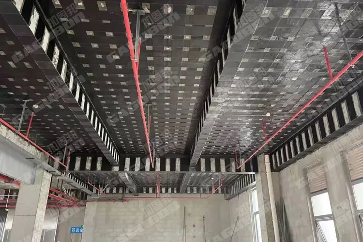

5、碳纤维材料加固技术
      碳纤维材料自身强度较高,采用该技术进行加固后,因材料自重轻、厚度薄,加固后截面尺寸和结构自重增加很小,且施工方便且质量易保证,施工周期短,在应用此材料进行房屋加固的时,既可保证加固效果,同时又不会增加结构荷载,此种加固技术还可增加结构的耐久性和腐蚀性。
      该技术是把碳纤维粘贴在构件或结构表面,使砼和碳纤维借助树脂类材料的粘合,成为复合整体,建筑结构的整体抗弯、抗剪承载能力都得到提升,实现补强加固结构的目的。
      该加固技术应用范围广泛,如结构老化需加固、提升建筑抗震能力、改变建筑功能等,达到不改变结构外形来补强建筑结构的加固效果。

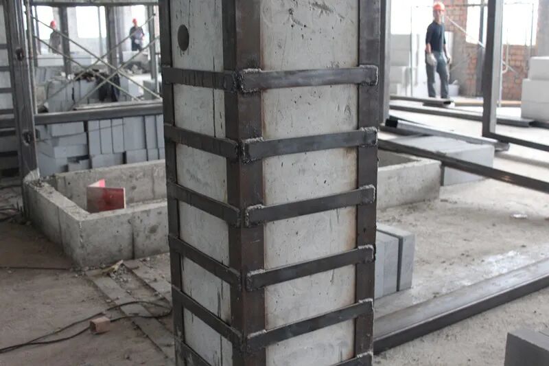

6、外包钢加固施工技术
      该加固技术分湿式和干式二种加固方式。
      湿式加固是指借助环氧结构灌注胶把需加固的构件与钢材进行粘连,该加固方法施工比较困难繁琐,涉及施工内容较多,但加固效果更好。
      干式加固是指结构构件与钢材间带有缝隙时,使用水泥砂浆填满,不需粘贴钢筋砼构件与型钢,结构件独自受力,多应用于屋架、梁柱间墙等结构。采用该技术进行加固时,在满足原结构截面面积不变条件下,借助钢材包裹需加固的结构四周,实现提升原有建筑延性和刚度。
