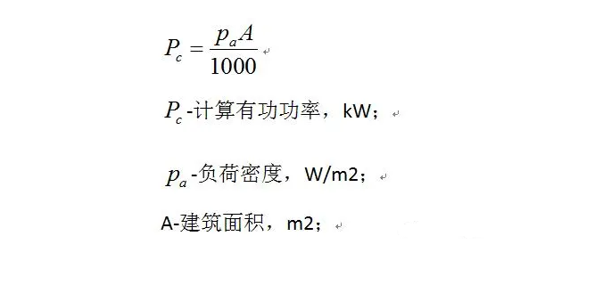

负荷密度指标法计算公式:

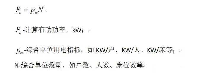

综合单位指标法:

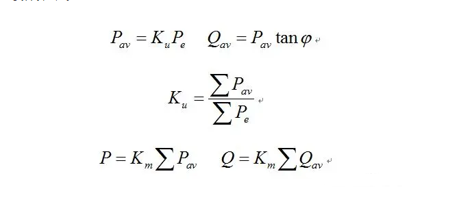

主要计算公式:

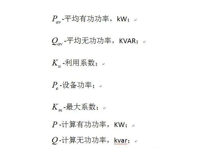

利用系数法三要素:
1)利用系数;
2)设备有效台数;
3)最大系数;
主要计算公式:

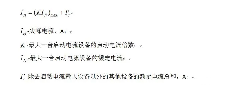

(9)配电线路尖峰电流如何计算?
尖峰电流主要是由于配电线路上电动机、变压器等带有冲击性负荷设备工作时产生的冲击电流。计算时,一般只考虑一台冲击设备的冲击电流,其他设备为额定电流。一般不考虑多台同时启动。
