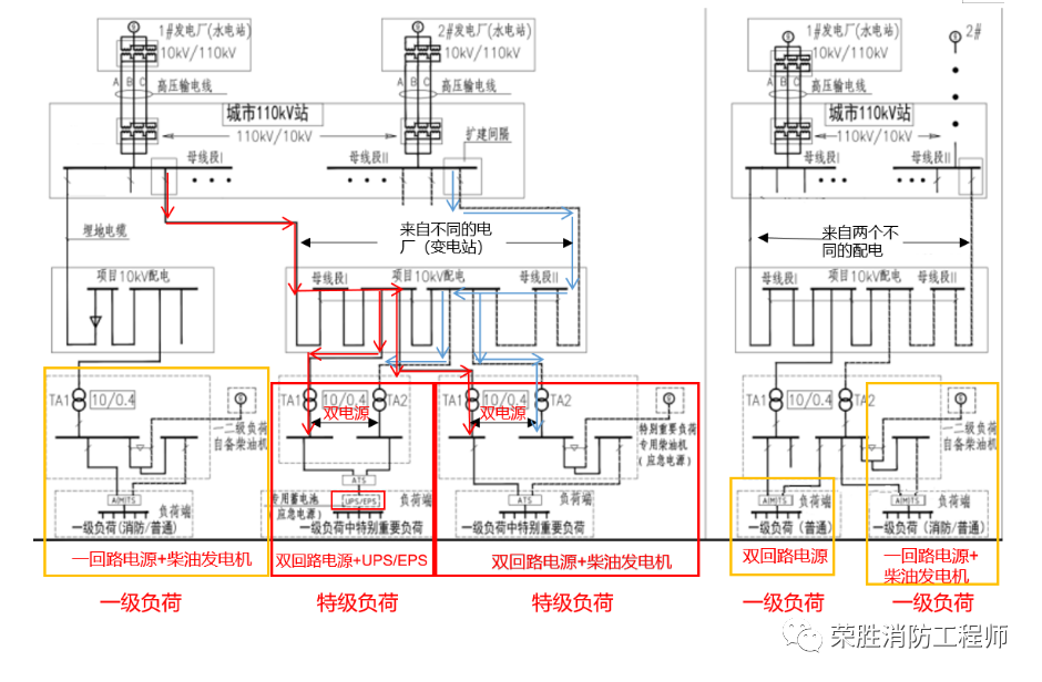

《民用建筑电气设计标准》( GB51348)中根据对供电可靠性的要求及中断供电所造成的损失或影响程度分为:特级负荷(一级负荷中特别重要的负荷)、一级负荷、二级负荷和三级负荷。虽然规范中把各个符合要求说的很清楚,但没有图示的辅助,还是很难理解。今天从网上找到两张图共大家理解学习。我们首先看一下各级符合适用的范围。
下列场所的消防负荷应为特级负荷(一级负荷中特别重要的负荷)∶
(1)150m 及以上的超高层公共建筑。
(2)特级体育建筑
下列场所的消防负荷应为一级负荷:
(1)建筑高度大于50的乙、丙类生产厂房和丙类物品库房
(2)一类高层民用建筑
下列场所的消防负荷应为二级负荷:
(1)室外消防用水量大于30L/s的厂房(仓库)
(2)室外消防用水量大于35L/s的可燃材料堆场、可燃气体储罐(区)和甲、乙类液体储罐(区)
(3)粮食仓库及粮食筒仓
(4)二类高层民用建筑
(5)座位数超过1500个的电影院、剧场,座位数超过3000个的体育馆
(6)任一层建筑面积大于3000㎡的商店和展览建筑
(7)省(市)级及以上的广播电视、电信和财贸金融建筑
(8)室外消防用水量大于25L/s的其他公共建筑
除上述建筑外的建筑应按三级符合供电要求供电。
明确了各级负荷的适用范围,我们来重点讲解各级负荷的配电要求。
一、特级负荷和一级负荷
特级负荷:1.双回路电源(不同发电厂或变电站)+UPS/EPS蓄电池供电;2.双回路电源(不同发电厂或变电站)+柴油发电机供电。
对于特级负荷,其供电应符合下列要求:
1.除双重电源供电外,尚应增设应急电源供电;
2.应急电源供电回路应自成系统,且不得将其他负荷接入应急供电回路;
3.应急电源的切换时间,应满足设备允许中断供电的要求;
4.应急电源的供电时间,应满足用电设备最长持续运行时间的要求;
5.对一级负荷中特别重要负荷的末端配电箱切换开关上端口宜设置电源监测和故障报警。
一级负荷:
1.双回路电源(不同发电厂或变电站、同一发电厂或变电站的不同电网);2.一回路电源+柴油发电机。
一级负荷应由双重电源的两个低压回路在末端配电箱处切换供电,另有规定者除外。
注:ATS(A(M)TS)可理解为电源切换器。TA1可理解为交流接触器,下同。
