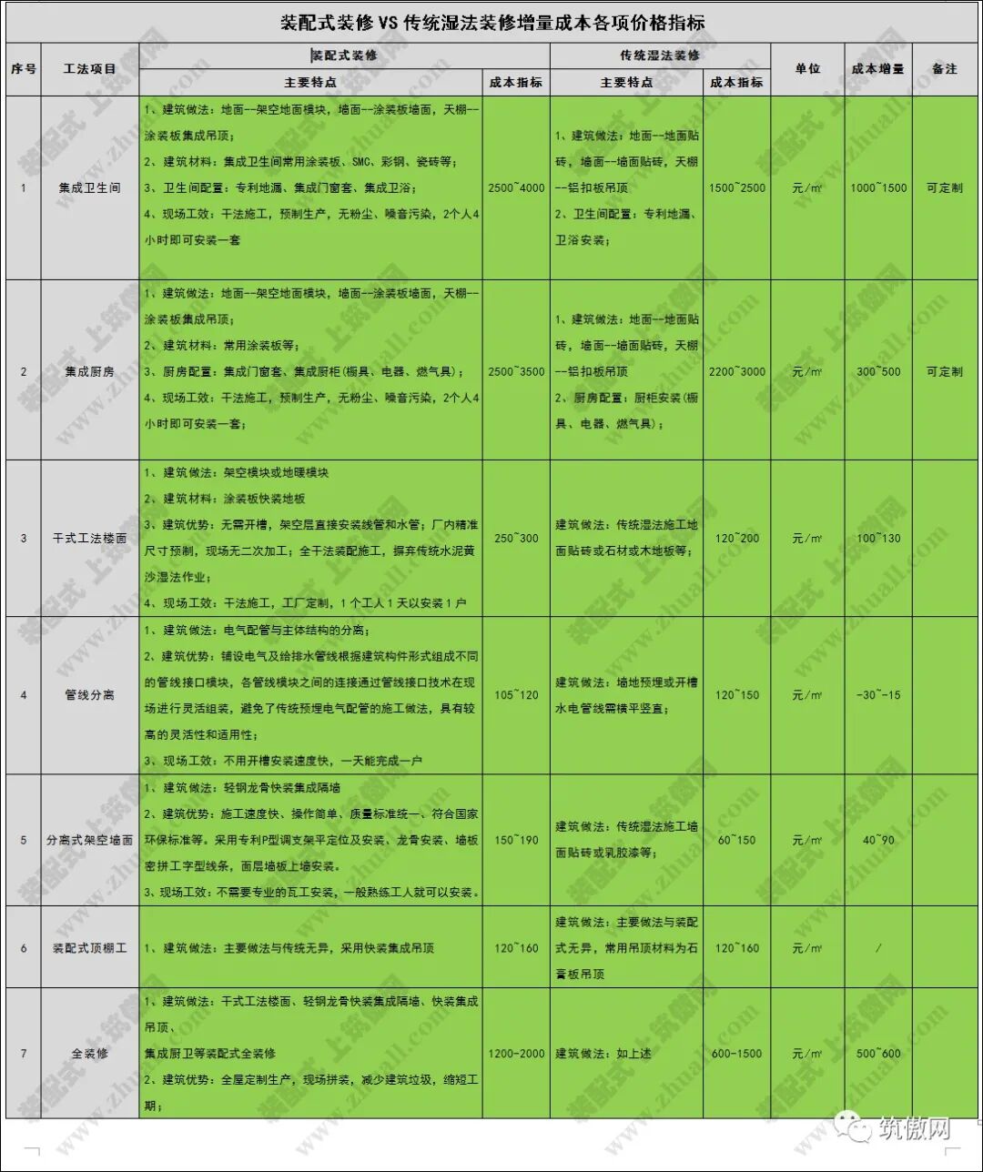

对比传统的湿法装修,目前因各种原因,工法成本有一定的增幅,供各位粉丝参考:
▲装配式装修各种工法对比传统装修对比参考
(点击图片可放大查看)
目前制约装配式装修需求端的问题还是成本,我国装配式装修发展还在初步阶段,厂家也比较少,产能也不大,研发和生产、施工的装配式装修部品相比于传统装修价格要高。
随着装配式装修市场规模的扩大, 部品生产“规模化效应” 可以一定程度上降低装配式装修的成本。
其他方面的缺点比如: 1、因为部品标准化的问题,对个体消费者有一定的限制;2、和国外装配式发达国家比较研发、设计、生产、运输、安装、施工整条产业链人才的缺乏,和传统装修优势明显不大,成本增加,开发商主动采取装配式装修的能动性不足等等……
