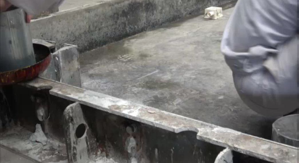

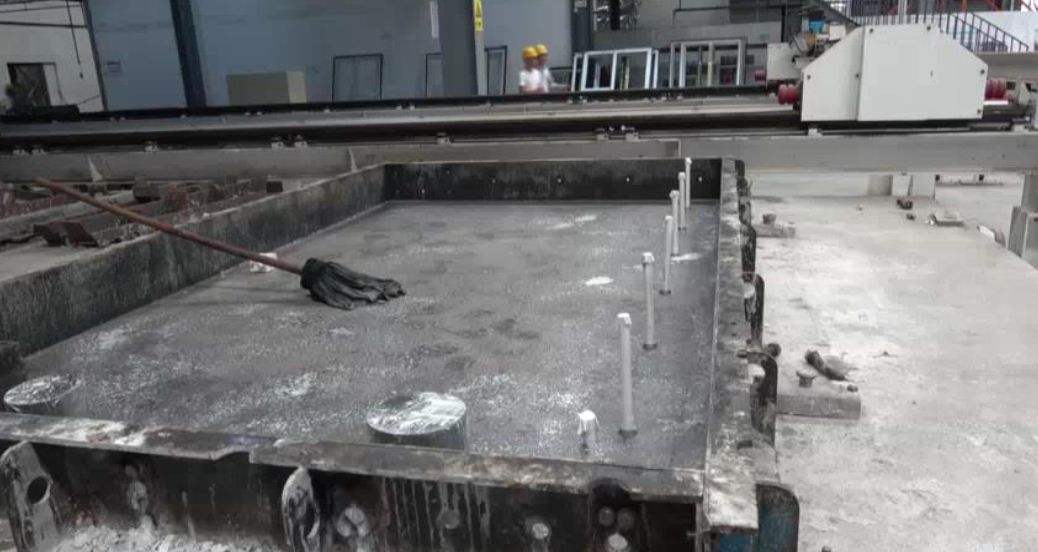

▲ 清理模台
▲ 划线支模
▲ 安放预埋件
▲ 喷涂脱模剂

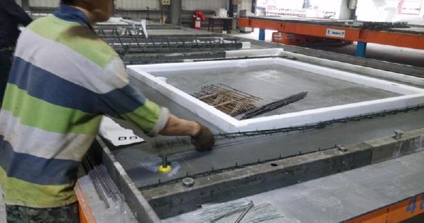

▲ 钢筋布放与绑扎

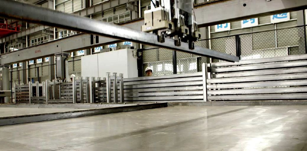

▲ 混凝土浇筑与振捣

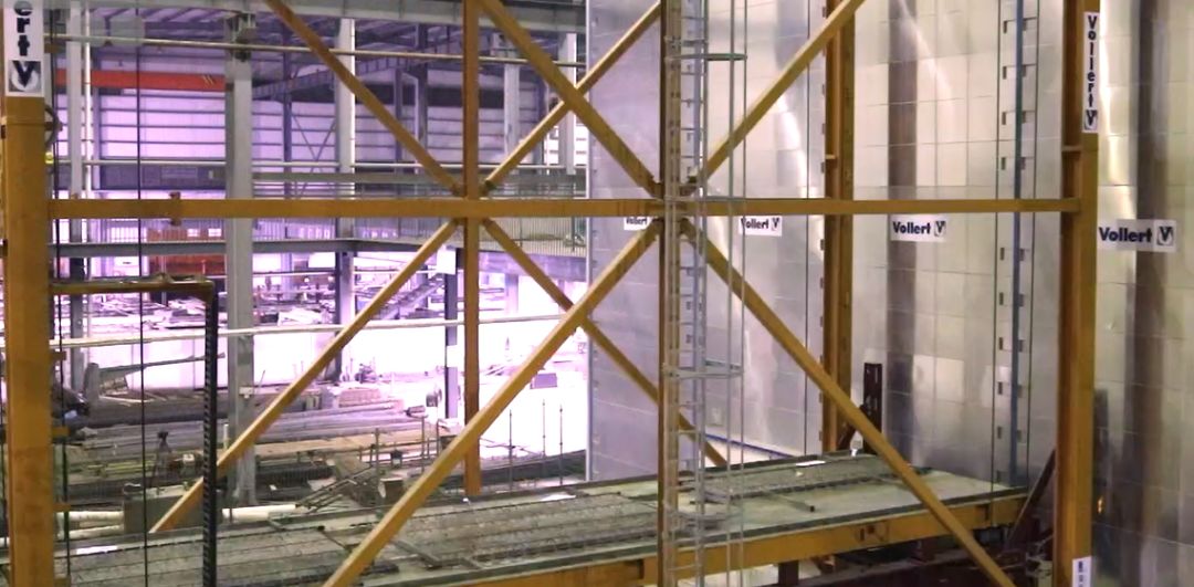

▲ 养护窑养护

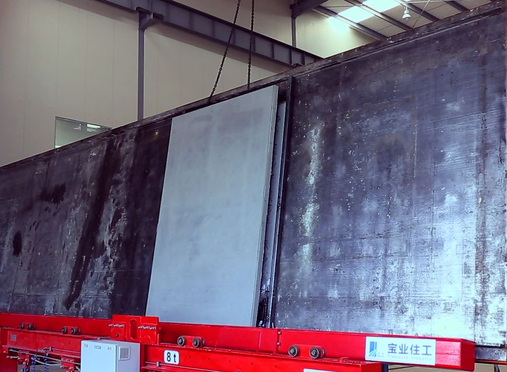

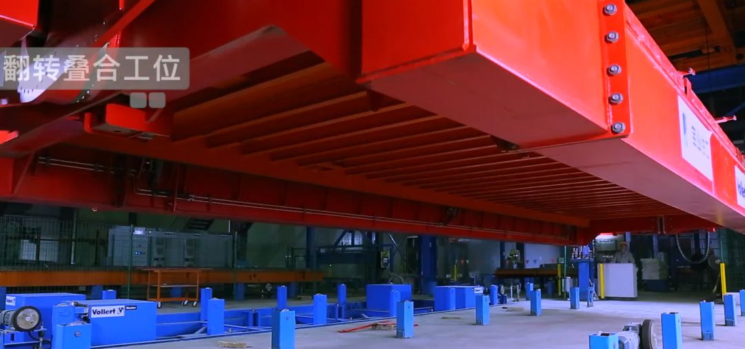

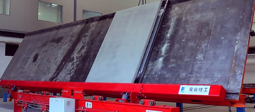

▲ 翻转机翻转
▲ 翻转起吊

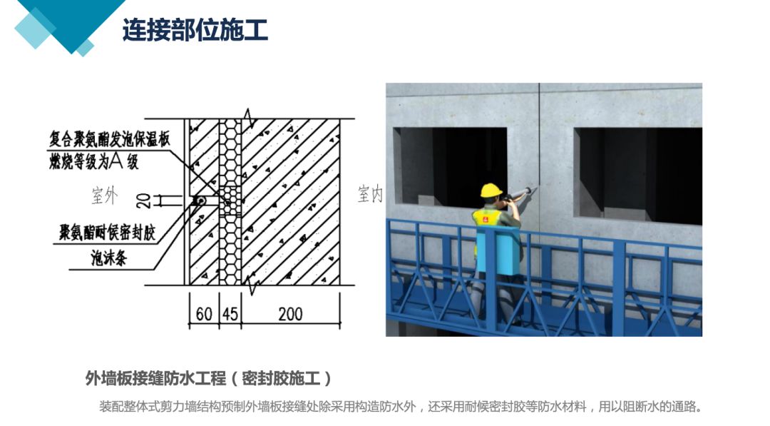

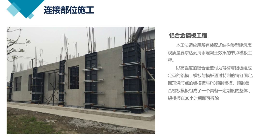

  4、连接部位施工
