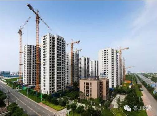

装配式建筑已不在陌生,特别在近几年,3D打印技术的出现之后,装配式建筑将会成为新型建筑主流。作为一名工程人,一定要知道装配式建筑的施工工艺流程。下面我们就一起对比分析装配式与传统建筑的5大优势有哪些?

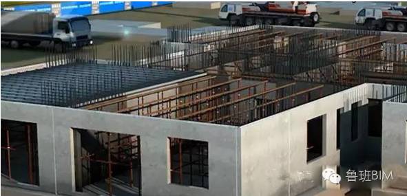

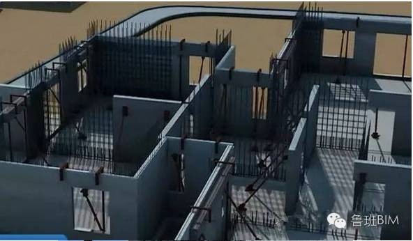

  装配式建筑施工工艺流程工艺流程图解:

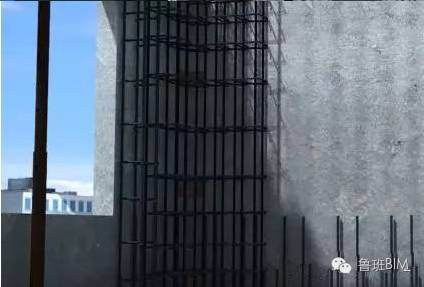

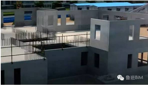

  1、安装外墙板(三明治夹心保温板)

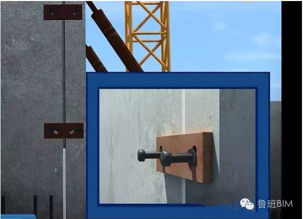

  2、墙板连接件安装、板缝处理。
  3、叠合梁安装
  4、内墙板安装。

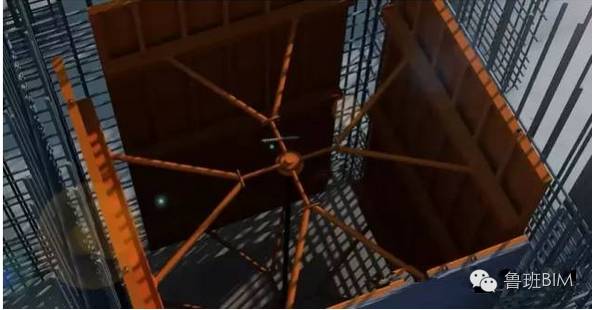

  5、柱、剪力墙钢筋绑扎。
  6、电梯井道内模板安装。
  7、剪力墙

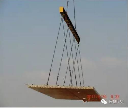

  9、墙柱模板拆除、楼板支撑搭设、安装叠合式楼板。

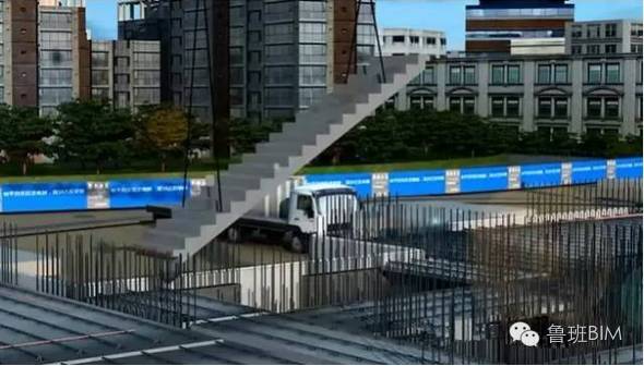

  10、吊装楼梯梯段。

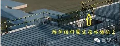

  11、工作面安装安全防护措施。

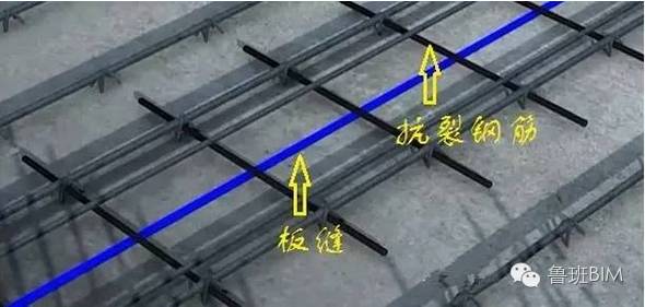

  12、楼板拼缝处抗裂钢筋安装。

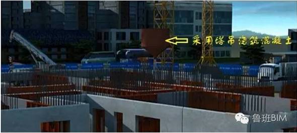

  13、楼板内预埋管线安装、面层钢筋绑扎。

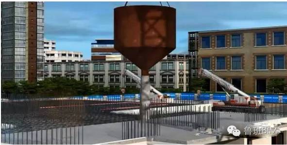

  14、楼板混凝土浇筑。
  15、进入上一层结构施工,拆除栏杆,吊装外墙板。

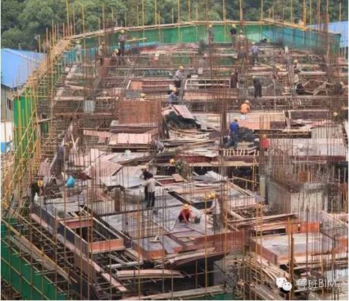

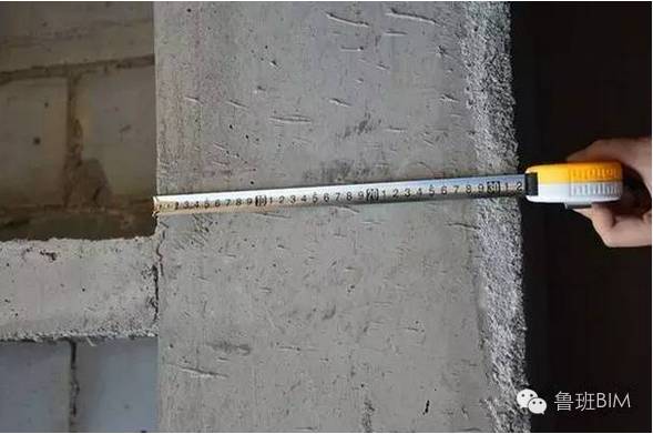

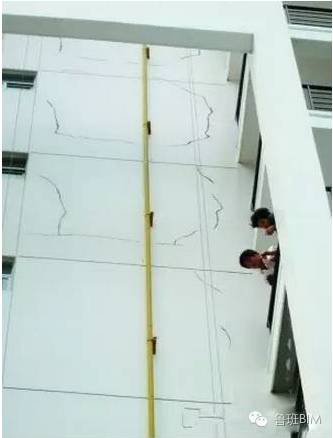

  1、施工现场施工取消外架,取消了室内、外墙抹灰工序,钢筋由工厂统一配送,楼板底模取消,墙体塑料模板取代传统木模板,现场建筑垃圾可大幅减少。
  装配式:
  传统式:

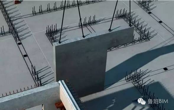

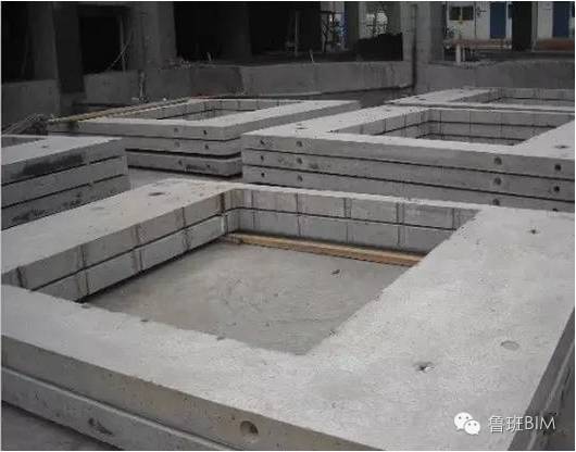

  2、PC构件在工厂预制,构件运输至施工现场后通过大型起重机械吊装就位。操作工人只需进行扶板就位,临时固定等工作,大幅降低操作工人劳动强度。
  装配式:
  传统式:

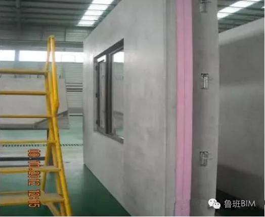

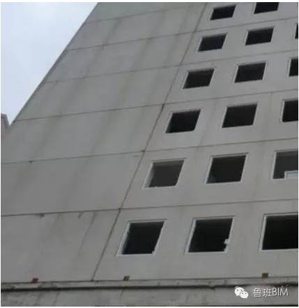

  3、门窗洞预留尺寸在工厂已完成,尺寸偏差完全可控。室内门需预留的木砖、砼块在工厂也完成,定位精确,现场安装简单,安装质量易保证。
  装配式:
  传统式:
  4、保温板夹在两层混凝土板之间,且每块墙板之间有有效的防火分隔,可以达到系统防火A级,避免大面积火灾隐患。且保温效果好,保温层耐久性好,外墙为混凝土结构,防水抗渗效果好。

  5、取消了内外粉刷,墙面均为混凝土墙面,有效避免开裂,空鼓、裂缝等墙体质量通病,同时平整度良好,可预先涂刷涂料或施工外饰面层或采用艺术混凝土作为饰面层,避免外饰面施工过程中的交叉污损风险。
  装配式:
  传统式:
