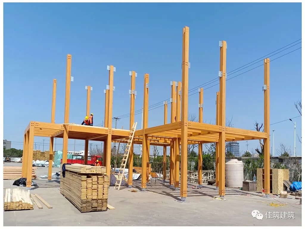

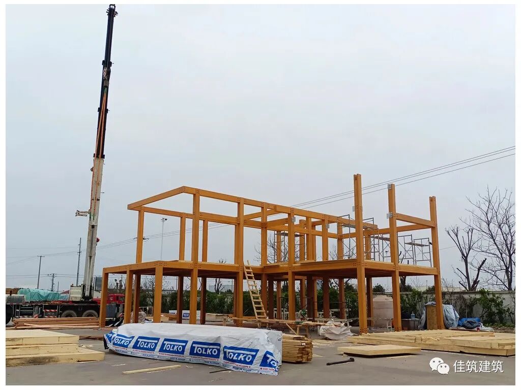

一楼立柱和梁都安装完成
我们一起来看看
目前建造的进度

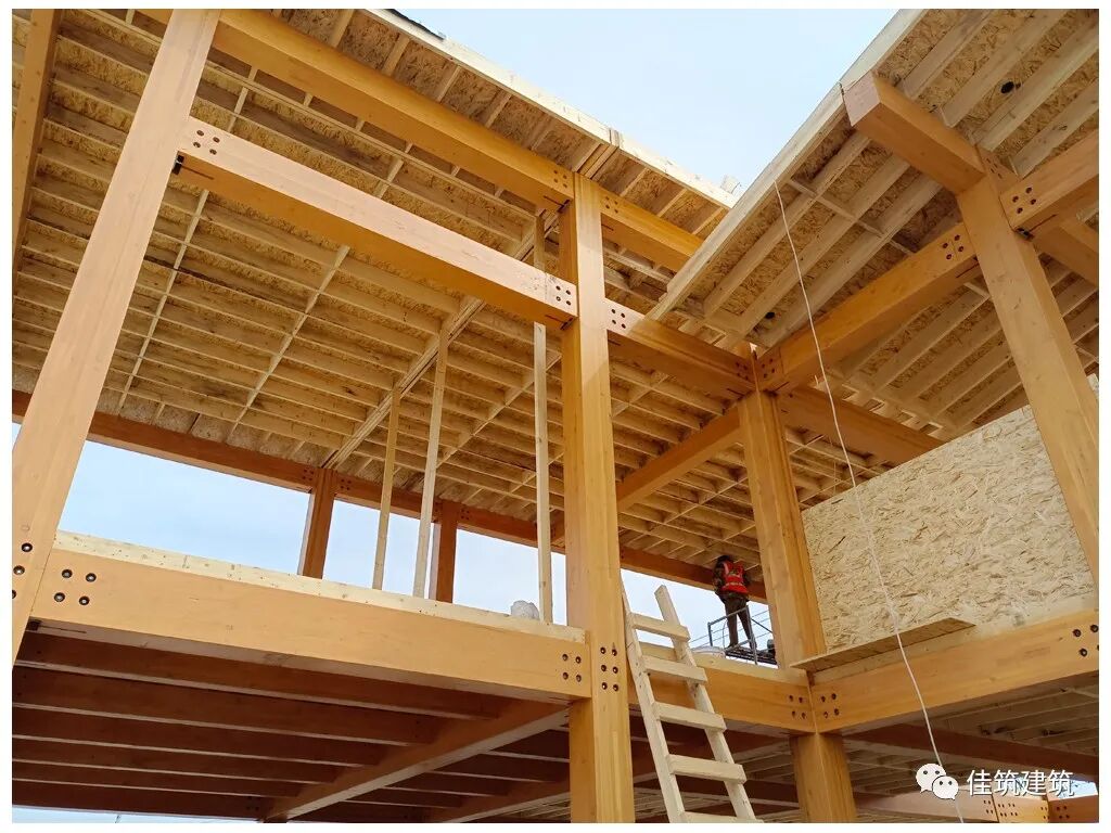

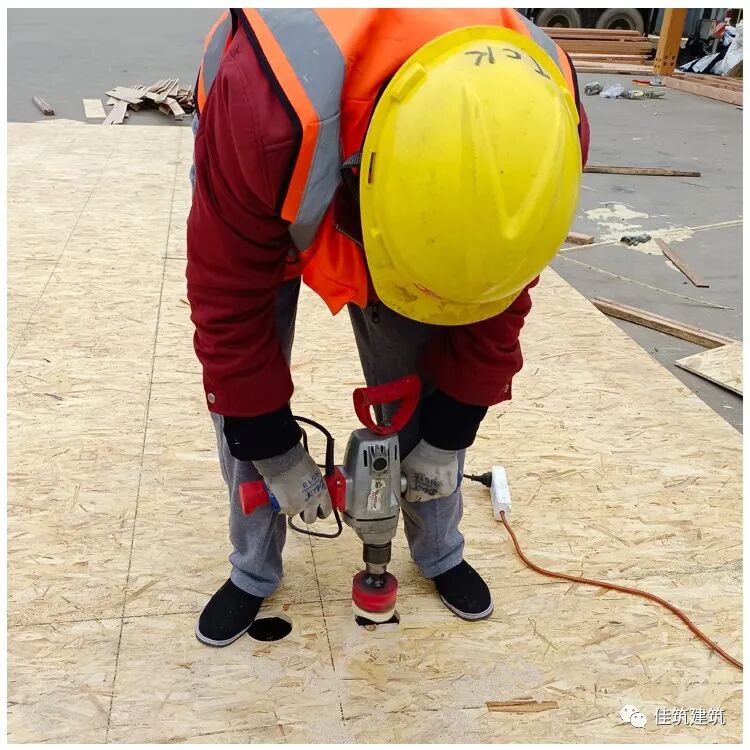

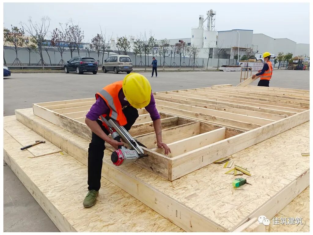

安装楼面格栅和望板

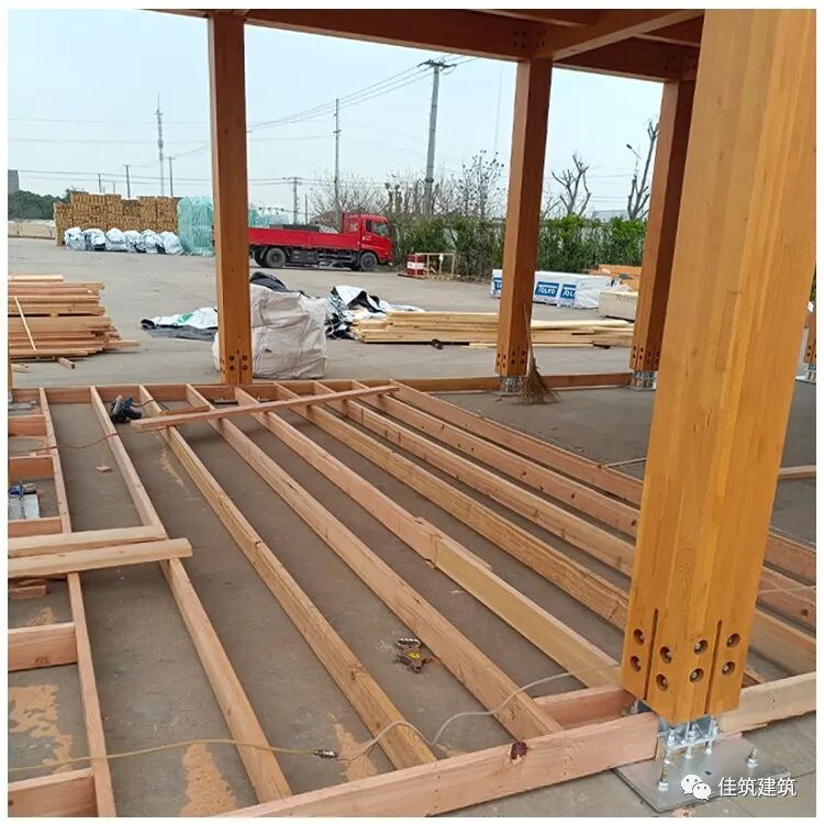

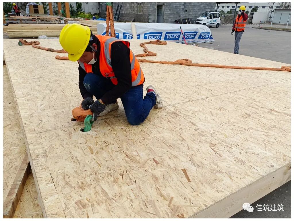

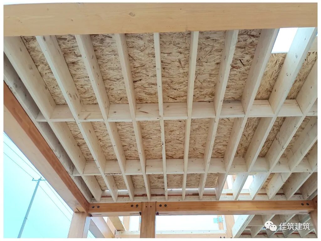

师傅们开始
安装楼面格栅
结构板和望板

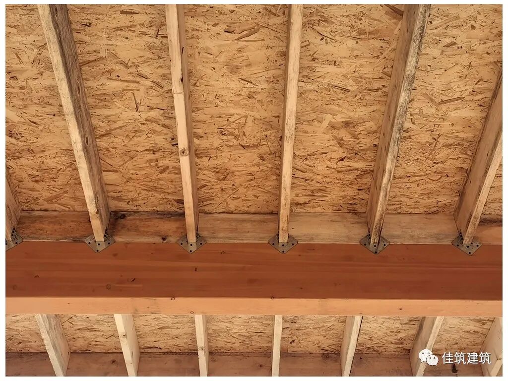

先做好二楼的楼面格栅
结构板选用欧松板(OSB板)
(铺设一楼格栅)

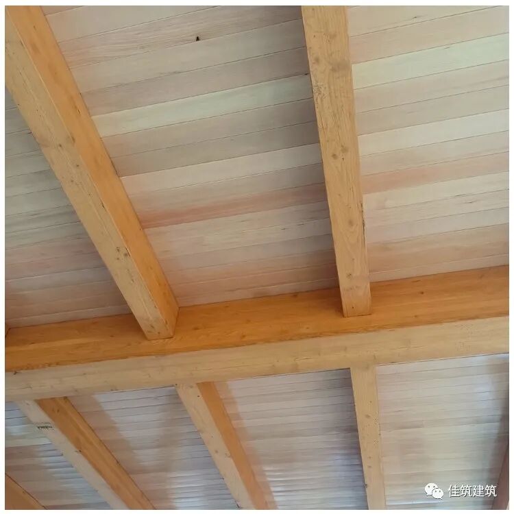

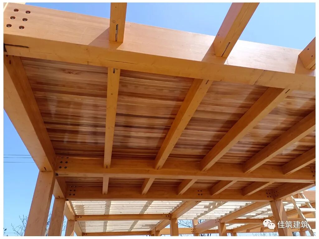

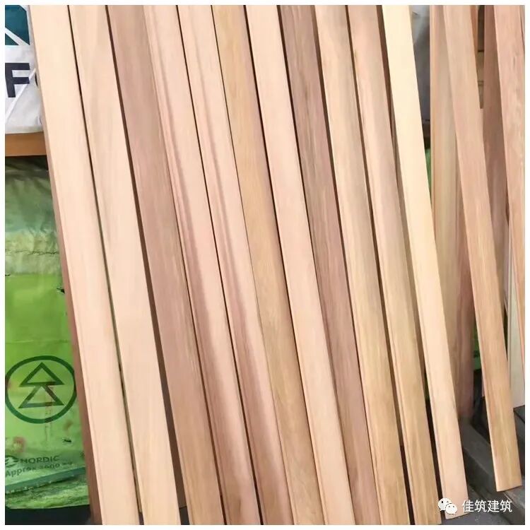

望 板
分别使用了两种不同类型的挂板
红雪松挂板和铁杉无节挂板
红雪松挂板
红雪松挂板是一种常用的
安装在顶棚、墙面的装修材料
红雪松具有天然防腐性
是世界上最耐久的木材之一
可防潮、防腐和防虫
低碳环保、纹理美观

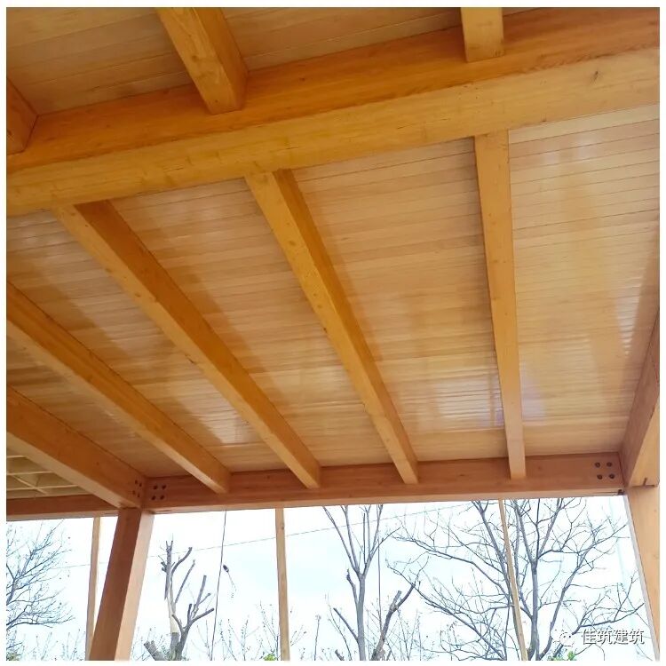

铁杉无节挂板
铁杉无节挂板也是一款
比较受欢迎的木挂板
铁杉木材纹理直
色调光泽、硬度均匀
表面光滑
它的物理和外观特性
让其适用于多种细木工产品
以及多样的建筑面板

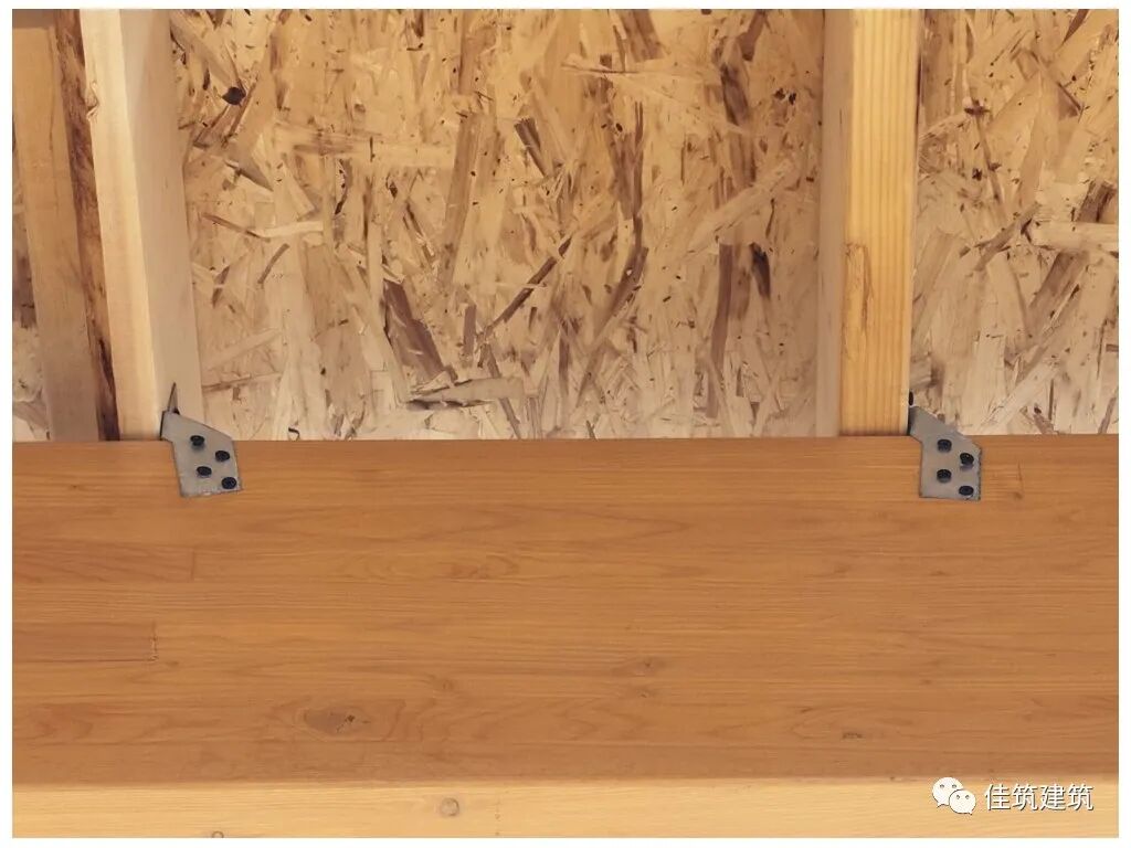

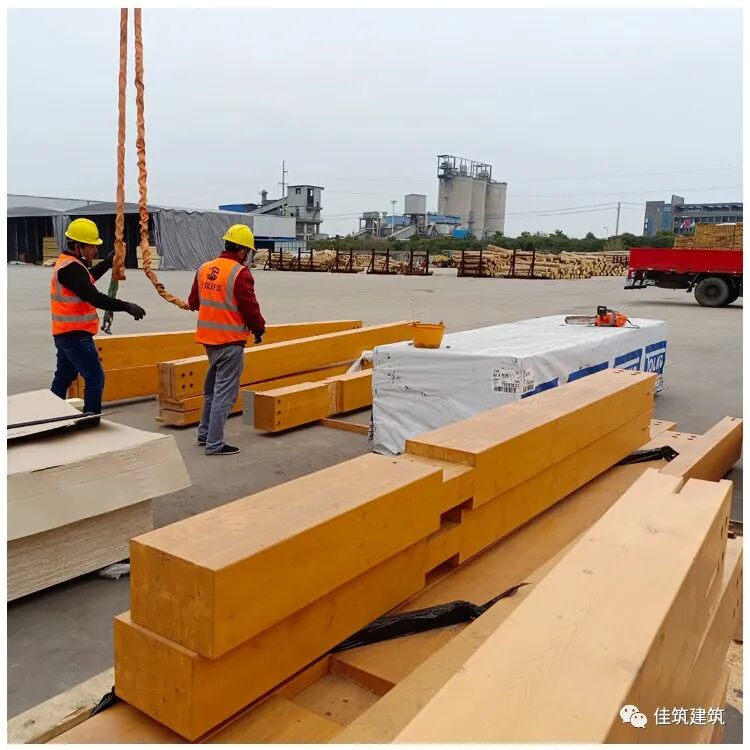

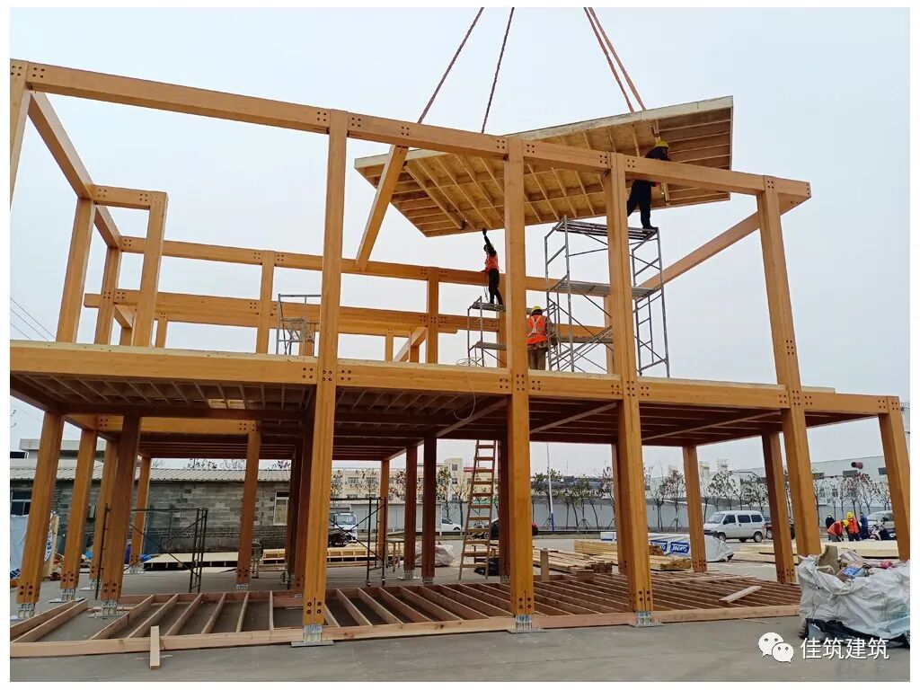

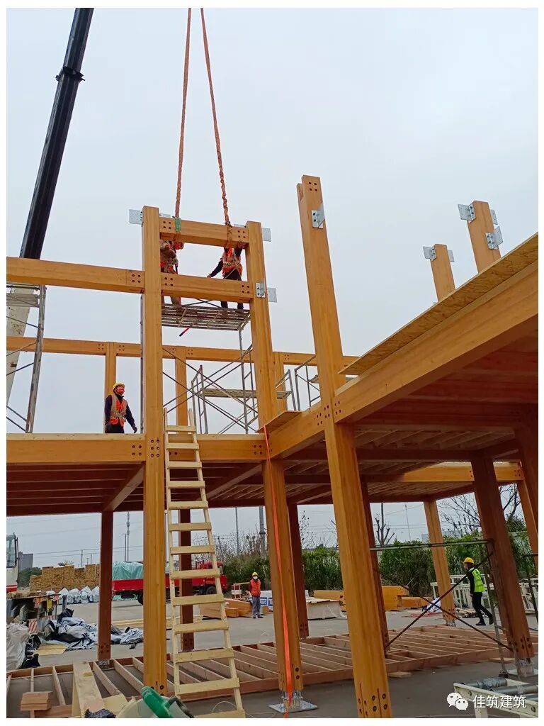

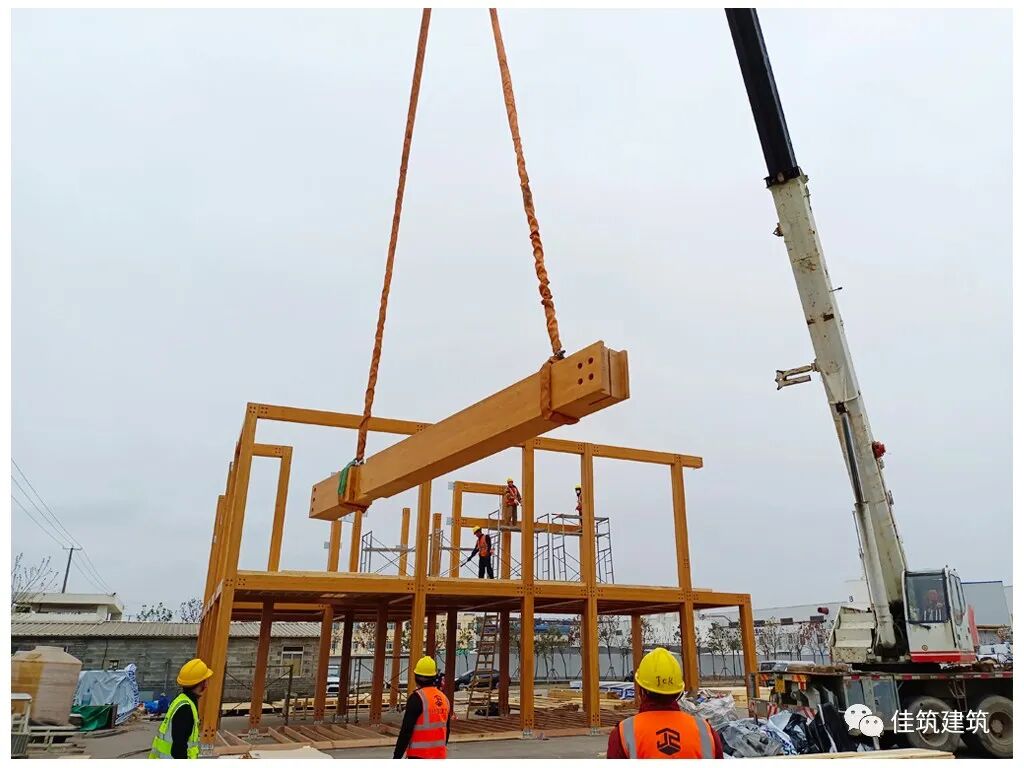

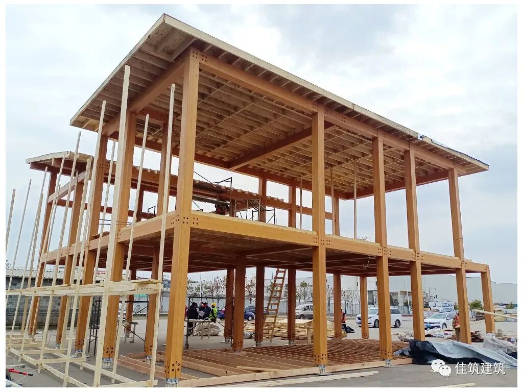

安装二楼梁
楼面格栅和望板铺设完
开始吊装二楼梁
(吊梁)
图片(安装梁)
(安装完成)

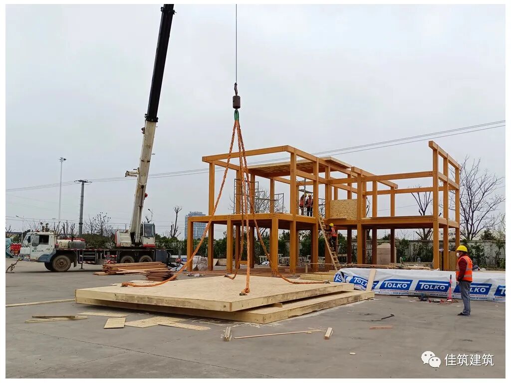

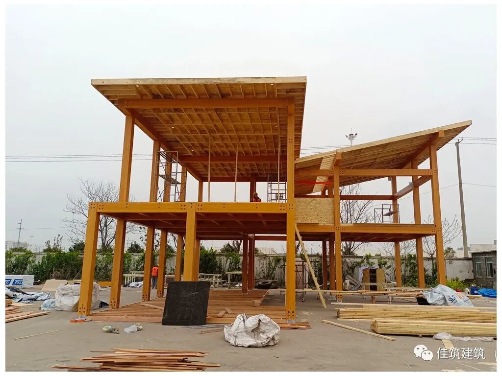

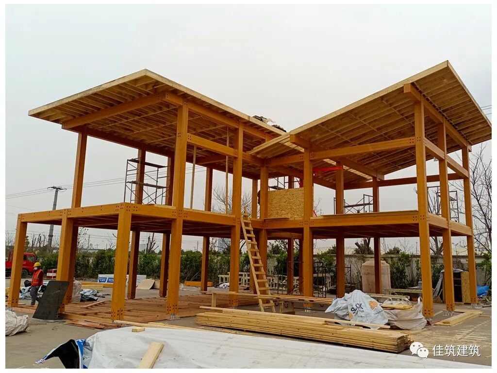

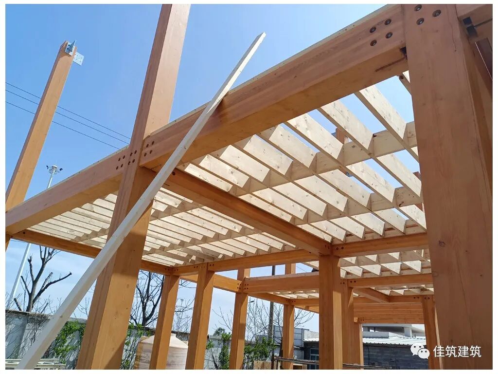

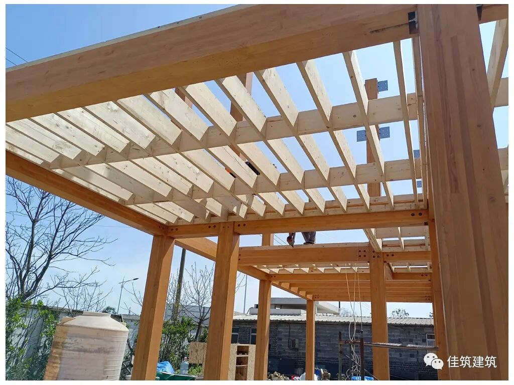

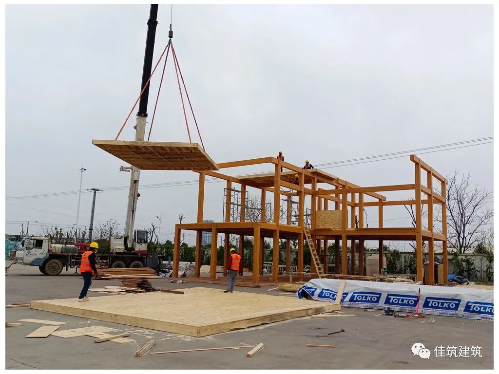

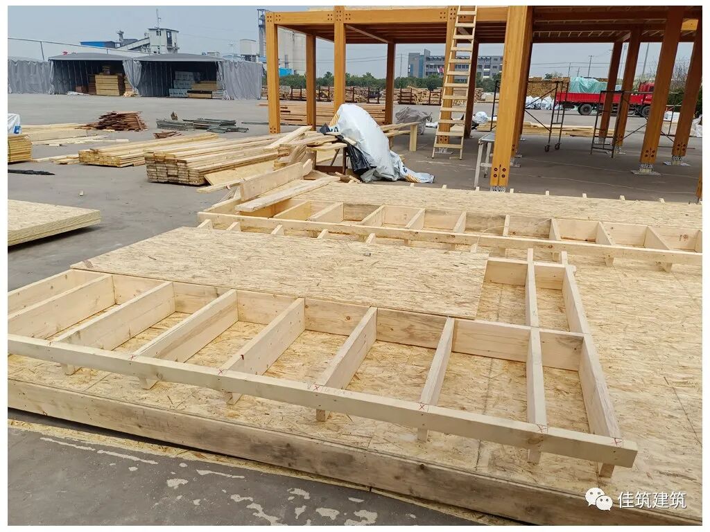

吊装屋面 格栅
待二楼梁柱都吊装好
开始吊装屋面
屋面 格栅提前预制加工好
预留吊装位
一切准备就绪
开始起吊屋面
(装配式屋顶吊装完毕)

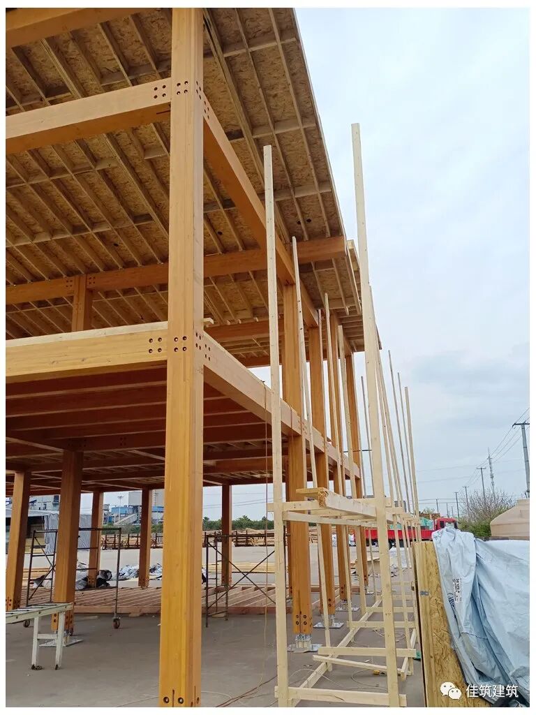

04
安装防风拉扣
在安装好屋面之后
安装防风拉扣
它的主要作用是
固定屋面格栅与主体结构的连接
防风拉扣

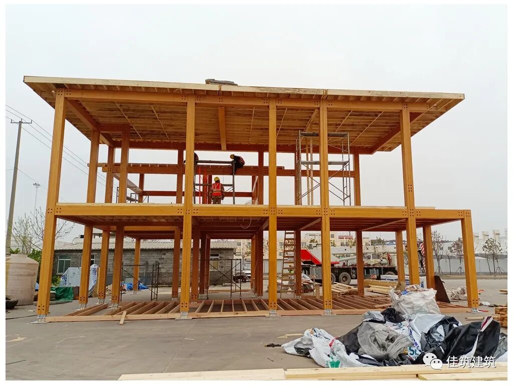

05
外墙脚手架搭设
搭设外墙脚手架为了
后续的
墙体、呼吸纸、顺水条、
外墙装饰挂板、油漆
等稳步进行
目前施工进度就到这里了
