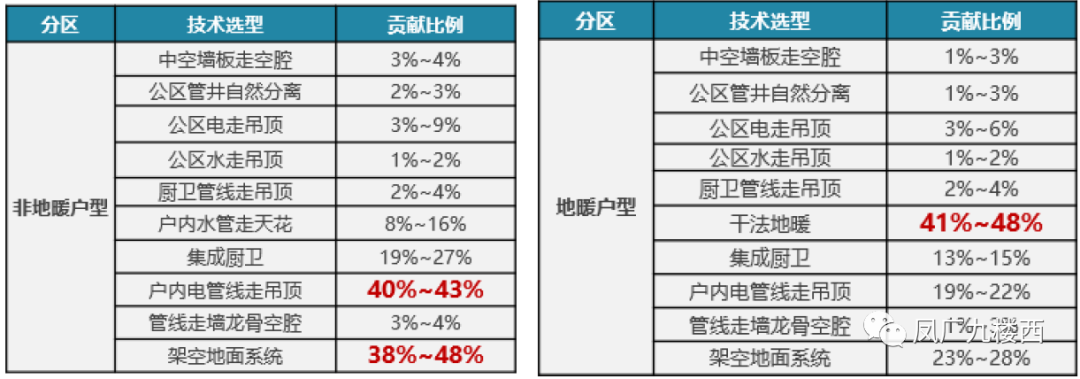

管线分离在装配式住宅中的比例分析
各技术贡献值:
 管线分离
? 基本概念:
规范定义:管线分离是将设备与管线设置在结构系统之外的方式;纳入管线分离比例计算的管线专业:电气(强电、弱电、通信)、给水排水和采暖等专业。
管线分离:对于裸露于室内空间以及敷设在地面架空层、非承重墙体空腔和吊顶内的管线(√)
管线未分离:埋置在结构构件内部(不含横穿)(×)
管线未分离:敷设在湿作业地面垫层内的管线应认定为管线未分离(×)

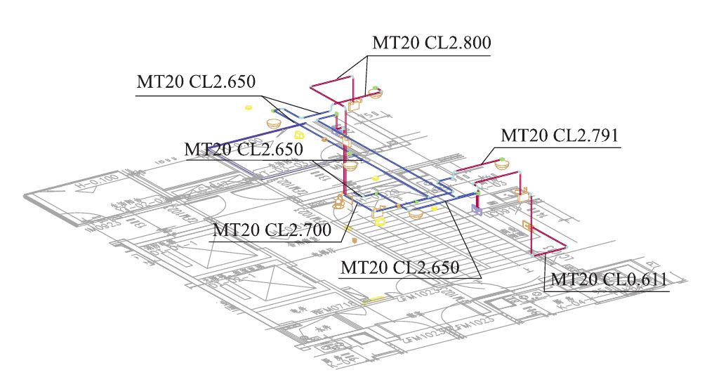

做法①、② 属管线分离,做法③、④ 不属管线分离。结合BIM模型导出户型电气照明、插座、弱电管线等管线轴测图,如图2 ~ 图4(注:图中蓝色线管为明敷,红色线管为暗敷)。
图2 户型照明线管轴测图
图3 户型插座线管轴测图
图4 户型弱电线管轴测图

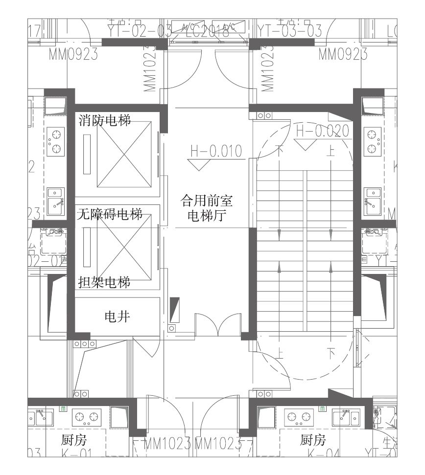

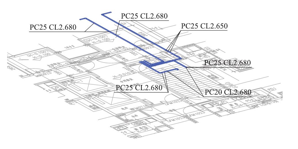

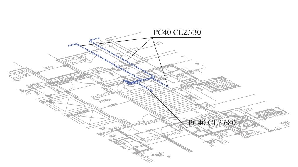

该项目公共部位的平面如图8所示,经室内设计专业反馈,该项目公共部位均有吊顶敷设,管线可在吊顶内明敷,管线与结构分离。结合BIM模型导出户型电气照明、插座、弱电管线等管线轴测图,如图9 ~ 图12(注:图中蓝色线管为明敷,红色线管为暗敷)。
图5 标准层公共部位平面图
图6 标准层公共部位电力线管轴测图
图7 标准层公共部位弱电线管轴测图

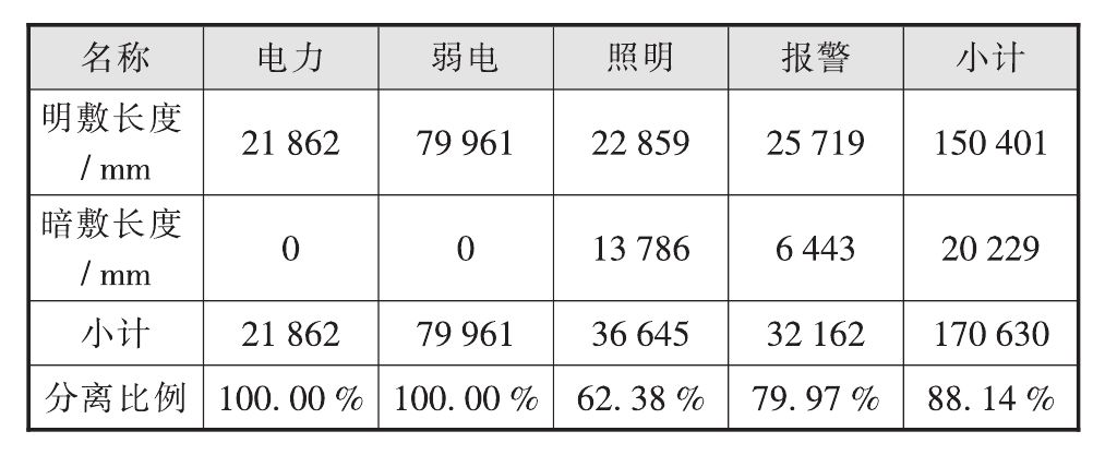

由图6 ~ 图9可知,电力、弱电管线为全明敷设,照明、报警水平管线多为明敷,竖向下引至末端点位多为暗敷。公共部位的管线较多明装敷设,对于后期维修更换线管较为便利。结合BIM模型,导出公共部位电气管线明暗敷明细表如表2所示。
表2 公共部位的管线分离比例表
