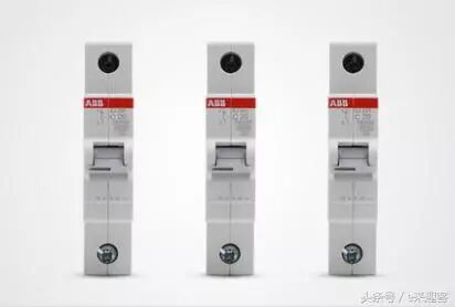

1P的规格表:
S251S-C1 S251S-C2 S251S-C3 S251S-C4 S251S-C6 S251S-C10 S251S-C16 S251S-C20 S251S-C25 S251S-C32 S251S-C40 S251S-C50 S251S-C63

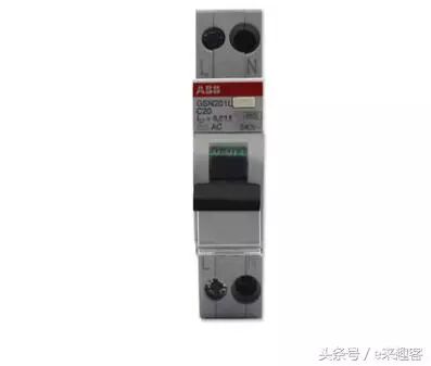

1P+N的规格表:
S251SNA-C10 S251SNA-C16 S251SNA-C20 S251SNA-C25 S251SNA-C32 S251SNA-C40 S251SNA-C50 S251SNA-C63

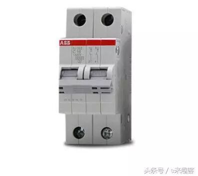

2P的规格表:
S252S-C1 S252S-C2 S252S-C3 S252S-C4 S252S-C6 S252S-C10 S252S-C16 S252S-C20 S252S-C25 S252S-C32 S252S-C40 S252S-C50 S252S-C63
从上图可以看出,1P和1P+N的宽度都是一样的,也就是18mm,但2p却不一样,有36mm,电友们注意了,别买小了配电箱哦。当然,大家还需要注意的是,断路器的曲线有C曲线和D曲线,C曲线是用来控制照明线路的,D 曲线是用来控制动力设备的,可以躲过电机的启动电流。

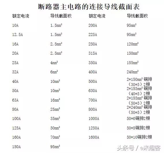

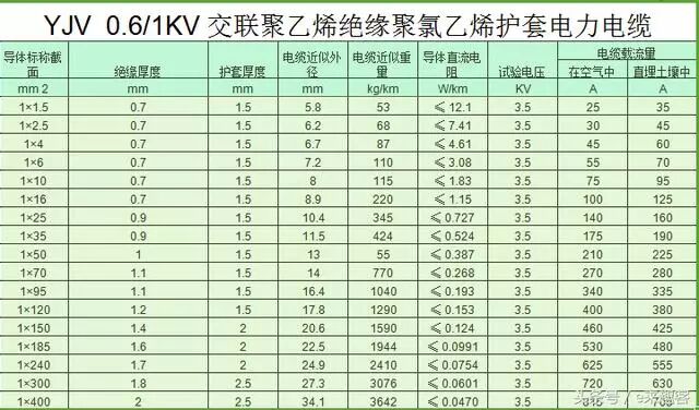

说完了微断,再说说低压电线,我们都知道,在实际的线路中,微断的电流是必须要小于导线的载流量的,否则,开关就不能保护线路了,那么这个开关自然也就失去了作用,具体的低压导线载流量如下表:

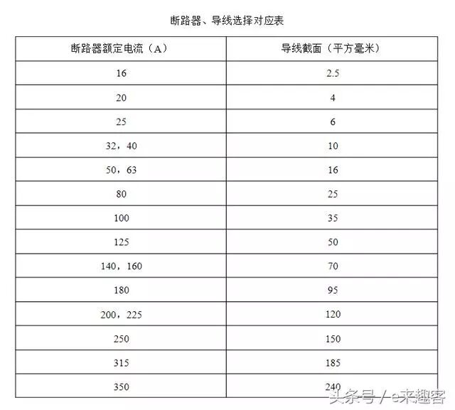

好,经过搭配以后,就直接选用下表了:
有时候可能用铜排等,你也可以根据截面选开关,具体如下:
