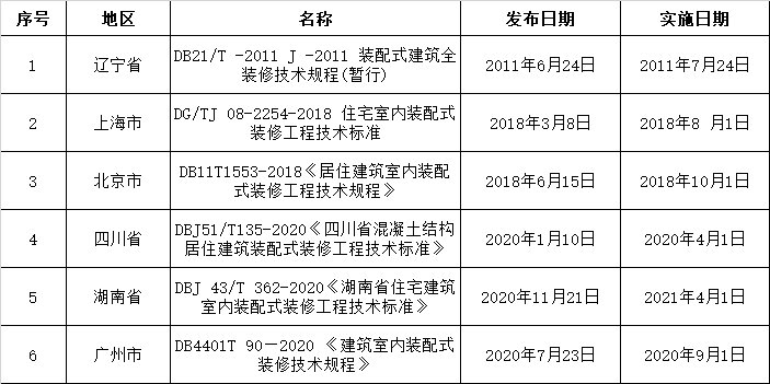

随着我国大力发展装配式建筑,装配式装修也引起了政、企、研、用各方重视,行业标准随之逐渐完善。据悉,上海、北京、成都等地均发布了装配式内装相关的地方政策标准。装配互联行研频道整理了部分省市关于装配式装修的标准发布信息,供大家学习参考。
表 1 :各省市装配式装修标准发布情况
资料来源:装配互联行研频道整理

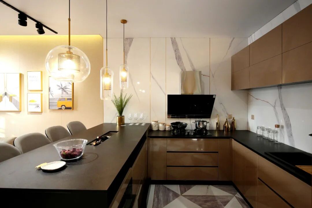

厨房的可变性需求源于厨房对收纳的需求以及厨房与客餐厅的空间共享需求,资料显示厨房在人一天活动中可利用的时间不到八分之一,通过门、岛台、厨电等内装部品和装配式模块对空间进行分割与组合, 可以将餐厅、客厅延伸到厨房,提升用户空间体验感。比如利用开放式的厨房模糊用餐区和烹饪区的界限,嵌入式厨电充分保证了厨房的整洁与美观。

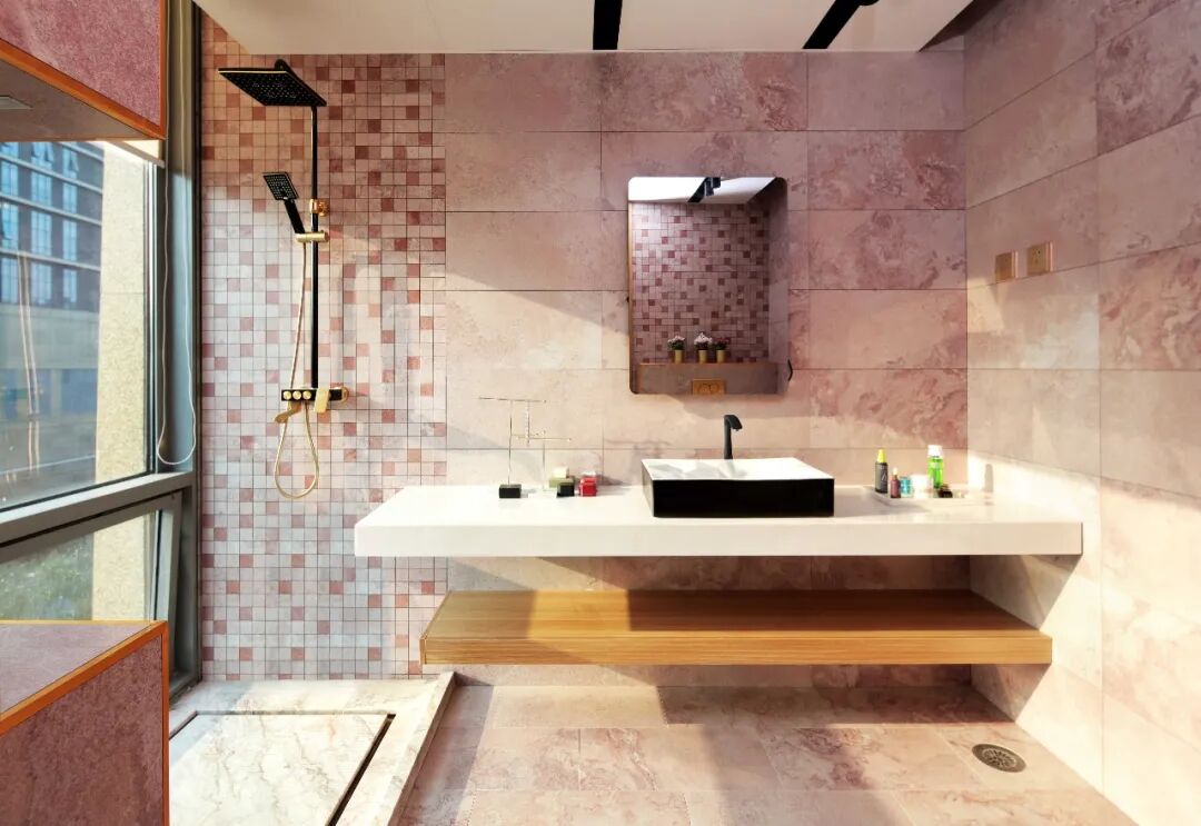

卫生间的可变性需求一方面是对收纳的需求,同时也有卫生间与衣帽间的空间共享需求。可进行空间分割的内装部品主要是门,对于主卧带卫生间、衣帽间的情况,通过设计与内装部品的结合实现空间可变。
