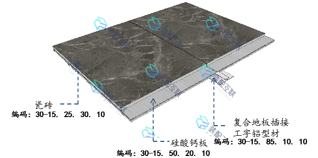

编码,是信息从一种形式或格式转换为另一种形式的过程。部品编码,即采用科学可行的办法,为每个部品编一个唯一的代码,以便计算机辨认、接收和处理。
装配化装修的标准化部品编码是基于装配化装修标准化部品的设计、生产、施工、运维追溯等需求,为部品建立编码,并确保编码的唯一性,从而实现装配化装修部品的信息化管理和智能化应用,为装修工业化赋能。
装配式装修部品部件标准码(部分)

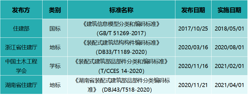

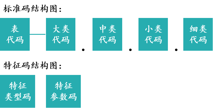

2020年11月16日,中国土木工程学会标准《装配式建筑部品部件分类和编码标准》(T / CCES 14-2020)发布,自2021年2月1日实施。编码采用“部品部件标准码”(表示部品部件类型和主要属性)和“部品部件特征码”(表示建筑部品部件详细属性参数信息)的两段编码方式,保证编码的合唯一性、合理性、可扩充性、简明性、适用性与规范性。
《装配式建筑部品部件分类和编码标准》(T/CCES 14-2020)
除学会标准之外,浙江省住建厅也于2020年发布了地标《装配式建筑结构构件编码标准》(DB33/T1189-2020),湖南省住建厅发布了地标《湖南省装配式建筑部品部件分类编码标准》(DBJ43/T518-2020)。湖南地标在国标《建筑信息模型分类和编码标准》(GB/T 51269-2017)的基础上进行编写。
表:已发布的建筑编码标准
资料来源:装配互联根据公开资料整理
