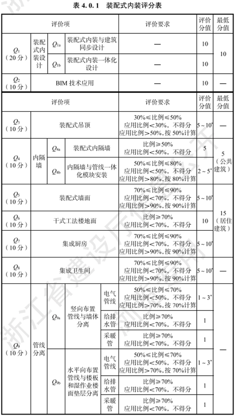

内装评分表:装配率不得低于60%
内装评分表中,除了内装设计为20分以外,墙、顶、地、厨房、卫生间、管线分离等7大版块均为10分,BIM技术应用部分为10分。
P——内装装配率;
Q1——装配式内装设计指标评价分值;
Q2——BIM技术应用指标评价分值;
Q3——装配式吊顶指标评价分值;
Q4——内隔墙指标评价分值;
Q5——装配式墙面指标评价分值;
Q6——干式工法楼地面指标评价分值;
Q7——集成厨房指标评价分值;
Q8——集成卫生间指标评价分值;
Q9——管线分离指标评价分值;
Qd——评价项目中缺少的评价项评价分值总和。
评价标准以控制性指标明确了装配式内装的最低准入门槛:
1、内装设计不低于10分;
2、公共建筑内隔墙不低于5分;
3、居住建筑装配式墙面、干式工法楼地面和集成厨房部分共计不低于15分;
4、最重要的是,要求内装装配率不低于60%。

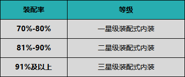

装配式内装等级划分
类似于装配式建筑的3A评价等级划分,此评价标准对装配式内装的评价等级分为一星级、二星级、三星级装配式内装。
