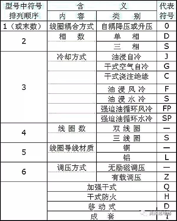

变压器(Transformer)是一种能改变电压的装置,主要是利用电磁原理。变压器型号通常由表示相数、冷却方式、调压方式、绕组线芯等材料符号,以及变压器容量、额定电压、绕组连接方式组成。以下是电力变压器型号所代表的含义。
D-单相
S-三相
J-油浸自冷
L-绕组为铝线
Z-又载调压
SC-三相环氧树脂浇注
SG-三相干式自冷
JMB-局部照明变压器
YD-试验用单相变压器
BF(C) -控制变压器(C为C型铁芯结构)
DDG-单相干式低压大电流变压器
注:电力变压器后面的数字部分:斜线左边表示额定容量(千伏安);斜线右边表示一次侧额定电压(千伏)。
符号含义
举例
1.SJL-1000/10,为三相油浸自冷式铝线、双线圈电力变压器,额定容量为1000千伏安、高压侧额定电压为10千伏
电力变压器的型号表示方法:基本型号+设计序号--额定容量(KVA)/高压侧电压。
2.S7-315/10变压器
即三相(S)铜芯10KV变压器,容量315KVA,设计序号7为节能型。
3.scr9-500/10,s11-m-100/10
?、型号含义:
S──三相
C──浇注成型(干式变压器)
r──缠绕型
9(11)──设计序号
500(100)──容量(KVA)
10──额定电压(KV)
m──密闭
?、型号含义: SCZ(B)9-XXXX/**
SC──三相固体成型 (环氧浇注)
Z--有载调压 B--低压箔式线圈
9──性能水平代号
XXXX──额定容量(kVA)
**──额定高压电压(按额定值填入)
变压器绕组数+相数+冷却方式+是否强迫油循环+有载或无载调压+设计序号+“-”+容量+高压侧额定电压组成。
4.SFPZ9-120000/110
指的是三相(双绕组变压器省略绕组数,如果是三绕则前面还有个S)双绕组强迫油循环风冷有载调压,设计序号为9,容量为120000KVA,高压侧额定电压为110KV的变压器。
5.SCB9-2000/10
SC──三相固体成型(环氧浇注)
B──低压箔式线圈
9──性能水平代号
2000──额定容量
10──额定高压电压
6.SCB9-2000/0.4~0.23 Dyn11
此为干式变压器的型号表示
S──代表三相;
C──代表环氧树脂浇注绝缘;
B──配电变压器;
2000──是容量KVA ;
0.4-0.23KV──低压侧额定线电压、额定相电压;
Dyn11──接线方式表示的是一次侧三相三角形接线,低压侧星形接线,低压侧线电压为11点,即:低压侧线电压超前高压侧线电压30度。
其他字母排列顺序及涵义
? 绕组藕合方式,涵义分:独立(不标);自藕(O表示)。
? 相数,涵义分:单相(D):三相(S)。
? 绕组外绝缘介质,涵义分:变压器油(不标);空气(G):气体(Q);成型固体浇注式(C):包绕式(CR):难燃液体(R)。
? 冷却装置种类,涵义分:自然循环冷却装置(不标):风冷却器(F):水冷却器(S)。
? 油循环方式,涵义:自然循环(不标);强迫油循环(P)。
? 绕组数,涵义分:双绕组(不标);三绕组(S);双分裂绕组(F)。
? 调压方式,涵义分:无励磁调压(不标):有载调压抑(Z)。
?线圈导线材质,涵义分:铜(不标);铜箔(B);铝(L)铝箔(LB)。
? 铁心材质,涵义:电工钢片(不标);非晶合金(H)。
?特殊用途或特殊结构,涵义分:密封式(M);串联用(C);起动用(Q);防雷保护用(B);调容用(T);高阻抗(K)地面站牵引用(QY);低噪音用(Z);电缆引出(L);隔离用(G);电容补偿用(RB);油田动力照。
