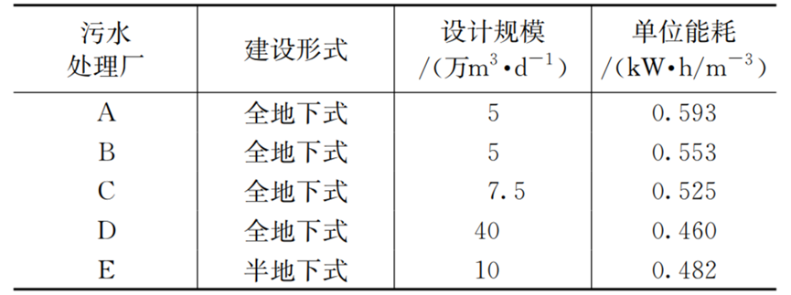

以上仅为一个全地下式污水处理厂的个例,对其他同类型地下式污水处理厂能耗指标的分析也能得出近似的结果,如表2所示。
表2 典型地下式污水处理厂单位能耗指标
由此可以看出,各个地下式污水处理厂由于工程规模、处理标准、工艺流程和建设形式的差异导致单位能耗指标有所不同,但基本都在0.45~0.6 kW·h/m?这一区间内。应该说这也是目前国内地下式污水处理厂单位能耗的一个相对合理的区间。

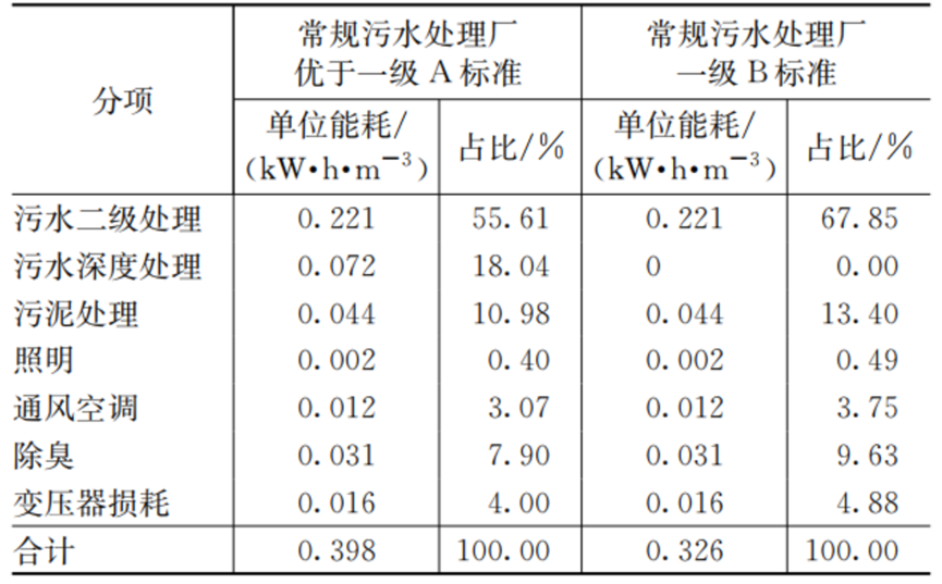

再回过头来看表1计算的某全地下式污水处理厂的单位能耗指标,也可以用该指标反算常规污水处理厂的能耗指标。同样处理标准的常规污水处理厂在照明、通风、除臭方面比该全地下厂能耗更节省,照明和通风能耗约为全地下厂的20%,除臭能耗约为全地下厂的40%。以此可以反算出同样处理标准常规污水处理厂的能耗指标。再进一步扣除深度处理的能耗还能得出一级B标准常规污水处理厂的能耗指标,如表3所示。
表3 反算常规污水处理厂的单位能耗指标及组成
该计算结果与2014年时国内污水处理厂单位能耗指标的实际统计结果基本一致,说明关于全地下式污水处理厂单位能耗指标的理论计算是准确的,也是比较符合实际的。结合前述分析,建议地下式污水处理厂的单位能耗指标以不超过0.45~0.6 kW·h/m?为宜。

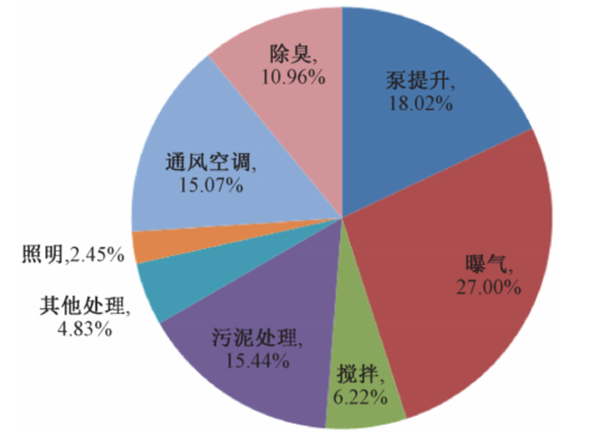

工程的节能设计需要抓住主要的能耗点,再采取有针对性的措施。从表1和表3的数据来看,相对于常规污水处理厂,地下式污水处理厂在照明、通风和除臭上的能耗占比明显提高。同时,随着近年来污水及污泥处理标准的不断提高、工艺流程的加长,整个污水处理厂的能耗组成也发生了变化。以前述20万m?/d的某全地下式污水处理厂为例,主要工艺环节或耗能设备的能耗组成如图2所示。
图2 某全地下污水处理厂的能耗组成
可以看出,对于地下式污水处理厂来说,以往常规污水处理厂中曝气能耗占比50%以上的状况已经发生了变化,虽然曝气能耗还是排第一位,但其占比已明显降低。排在第二位的是泵提升的能耗,这是因为地下污水处理厂通常需要设置三级提升,使其能耗也明显增加。排在第三位的是污泥处理的能耗,近年来对污水处理厂污泥减量化处理的要求明显提高,很多污水处理厂都要求污泥脱水干化至40%~60%含水率后再外运,使得污泥处理的能耗也明显上升。再往后是通风和除臭的能耗等。
