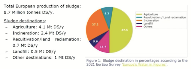

乍眼看去,有了这些新条例,水资源回收技术的前景理应更加光明了。但实际上,目前欧洲的污泥处理仍以农用和焚烧为主。为什么会这样呢?
在Fatone博士看来,这是因为污泥资源化涉及了不同法规要求,这种复杂度阻碍了工程应用的实施。

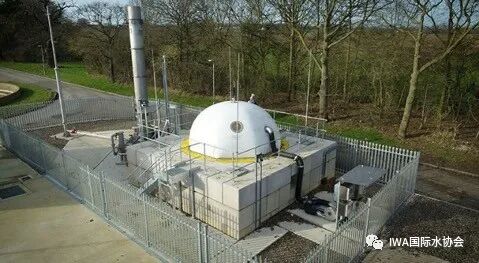

4. 英国Spernal污水厂 ——欧洲最大的厌氧MBR案例
