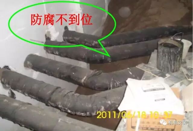

4.埋地钢管安装工程
[存在问题]
埋地钢管表面防腐处理不到位。
【主要原因】
(1)忽视规范,节省人工和材料。
(2)施工图未详细说明,对规范要求不了解。
〖纠正措施〗
按规范和图纸要求进行防腐整改。
『预防措施』
( 1 ) 严格按《 建筑给水排水及采暖工程施工质量验收规范》 GB50242-2002 第 9.2.6 条和设计要求,进行管道防腐层的施工。
(2)加强现场施工的质量监管力度,检查防腐层铺设层数。
(3)按要求采用细沙、石粉、粉煤灰进行回填,回填厚度达到规范、 设计要求。

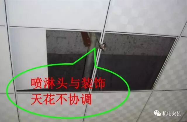

7.喷淋头安装工程
[存在问题
喷淋末端在装饰面排布不协调,影响观感质量。
【主要原因】
(1)未进行末端天花综合排布。
(2)喷淋施工单位未考虑综合排布已将喷淋支管及末端喷头安装完成。
(3)施工过程中装修方案有调整。
〖纠正措施〗
(1)拆除与装饰装修末端排布不一致的喷淋支管及末端,按装饰装 修末端排布图重新将末端喷头引至指定位置。
(2)喷淋下引支管建议采用承压强度满足设计要求的金属软管引至 装修排版位置。
(3)调整局部装饰装修方案,使末端喷头位置实用、美观。
『预防措施』
(1)要提前进行末端点位综合排布,使其满足使用功能、装修后的 观感效果。
(2)施工过程中,统一放线定位,确保末端位置准确。
(3)注重工序穿插工作,先施工干管及部分支管,下引末端与装饰 配合施工。
(4)装修交叉部分暂不施工,待现场统一放线定位后,进行末端安 装施工。

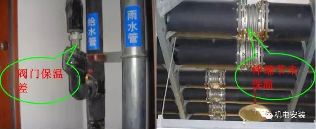

8.管道、阀门保温工程
[存在问题]
(1)阀门保温不平整、不规则,影响观感质量。
(2)管道伸缩节处没有做保温。
【主要原因】
(1)对管道工程保温做法不明确。
(2)施工人员操作技术不专业,下料不准确,操作不规范。
〖纠正措施〗
明确做法、落实专业施工人员,对现场保温问题进行修复施工。
『预防措施』
 (1 )严格按《 建筑给水排水及采暖工程施工质量验收规范》 GB50242-2002 第 4.4.8 条和第 6.2.7 条要求,管道的保温层厚度和 平整度应达到设计要求和规范要求。
(2)保温工作开展前,施工员应对操作人员进行施工交底,明确做 法、观感质量要求等。
(3)加强现场过程管控,必须坚持“样板先行”制度。

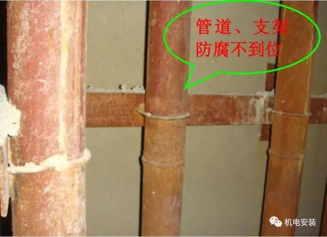

9.采暖管道防腐、绝热工程
 [存在问题]
(1)采暖管道与固定支架之间未安装绝热木托。
(2)采暖管道、固定支架防腐不到位,返锈严重。
【主要原因】
(1)对采暖管道安装施工工艺要求不明确,技术交底不到位,忽视 采暖工程绝热木托安装的重要性。
(2)焊接钢管基层除锈工作处理不到位,防锈漆涂刷不均匀或是涂 刷遍数未按工艺要求进行。
〖纠正措施〗
(1)拆除管道支架,安装与管道相匹配的绝热木托及“U”型管卡。
(2)对锈蚀管道重新进行除锈后,立即对管道进行防腐层处理,避 免受到空气的氧化和腐蚀。
『预防措施』
(1)采暖管道施工前,做好施工技术交底,明确施工工艺,管道与 支架间要安装绝热木托,以减少供热管道的热量损失。
(2)管道除锈、防腐处理工作要坚持“样板先行”制度,做好施工 技术交底,对管道除锈后,应立即进行防腐层处理。

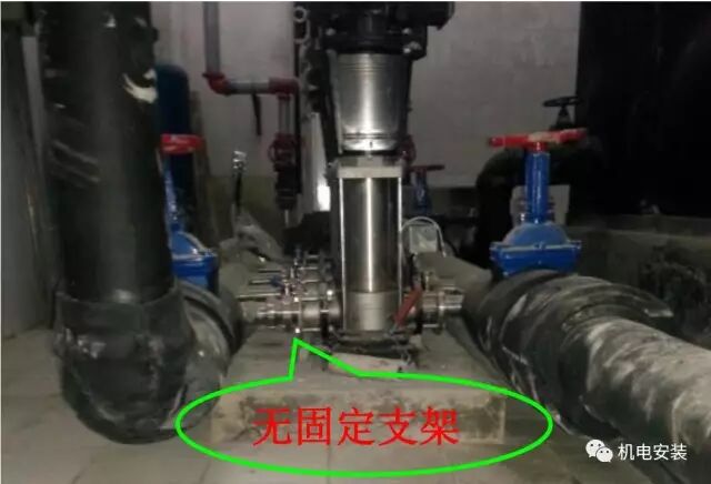

10.给水设备及管道连接
[存在问题]
水泵进出口的配管和阀门未设固定支架。
【主要原因】
设备管道连接完成后未严格检查并要求施工单位进行支架安装。
〖纠正措施〗
在水泵进出口的配管和阀门处应设独立的固定支架。
『预防措施』 严格按规范要求进行施工,待施工完成后,要严格按施工要求进行 检查执行。
