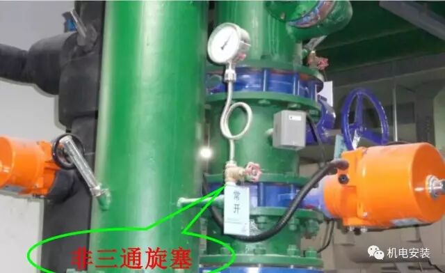

1.阀门安装工程
图片  [存在问题]
仪表下方没有安装三通旋塞阀。
【主要原因】
(1)施工人员不熟悉仪表、三通旋塞阀安装施工工艺要求,对阀门 功能不明确;
(2)阀门采购需求不明确(规格、型号等参数),造成安装阀门不符 合规范、设计要求,影响使用功能。
〖纠正措施〗
拆除安装错误的阀门,更换安装三通旋塞阀。
『预防措施』
(1)根据设计图纸、施工图集要求对工程所需阀门的型号进行明确, 列出采购详单并注明使用部位。
(2)对采购来的进场阀门进行分类存放。
(3)对此分项工程做好技术交底,阀门安装施工过程中加强检查。

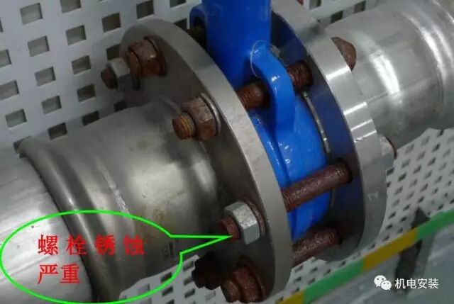

3.管道连接附件安装工程图片  [存在问题]
法兰螺栓锈蚀严重。
【主要原因】
(1)不同材质的金属的接触面未采取隔绝措施,致使发生电化学腐 蚀反应。
(2)在易锈蚀环境下,使用普通螺栓进行连接。
〖纠正措施〗
(1)把不同材质金属接触面应采取隔绝措施,更换螺栓。
(2)将普通螺栓更换成适应易锈蚀环境的专用螺栓。
『预防措施』
(1)尽量要选用与管件同材质的螺栓,若采用非统一材质时,在相 互接触面采取绝缘措施。
(2)在施工前对现场环境进行分析,选用合适的螺栓。

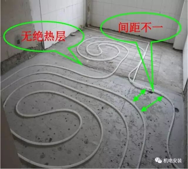

5.地热管道安装工程
图片  [存在问题]
(1)管道铺设间距不符合规范、设计要求。
(2)未按规范要求铺设绝热层。
【主要原因】
(1)未按设计、图纸要求及施工工艺要求施工;
(2)现场野蛮施工,管理不到位。
〖纠正措施〗
 拆除敷设不合格的盘管,按要求铺设绝热层,重新敷设。
『预防措施』
(1)严格按照《 建筑给水排水及采暖工程施工质量验收范》GB50242-2002第8.5节及《地面辐射供暖技术规程》JGJ-142-2004规定要求施工;
(2)由专业单位对地热部分图纸进行深化设计;
(3)分项施工前,针对现场实际情况、设计要求、施工工艺、验收 标准等做好技术交底;
(4)加强过程管控,严格按照设计图纸进行施工。

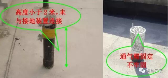

7.通气管道安装工程图片  [存在问题]
(1)上人屋面通气管道高度不足 2m。
(2)金属管道未与接地装置连接。
(3)通气帽安装不牢固,影响屋面空气质量。
【主要原因】
(1)没有掌握施工规范要求,忽视上人屋面通气管道安装高度和设置接地的要求。
(2)成品保护意识较差,二次破坏现象屡屡发生。
〖纠正措施〗
(1)按规范要求将出屋面通气管道增长至 2m,如在 4m 范围内有门 窗时,则应高出门、窗顶 600mm,或引向无门、窗一侧。
(2)将金属管道与接地装置做可靠的电气连接。
(3)重新安装规格型号相匹配的通气帽。
『预防措施』
(1)熟悉规范、设计要求,严格按照《建筑给水排水及采暖工程施 工质量验收规范》GB50242-2002 第 5.2.10 条的要求进行安装施工。
(2)通气管道出屋面施工时,做好技术交底,明确出屋面高度、设 置接地装置等技术要求,并加强现场管控。
(3)加强现场成品保护的管理,杜绝交叉污染、二次破坏现象的发 生。

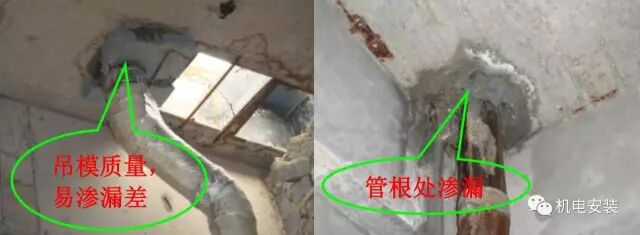

11.穿楼板排水管吊模封堵图片  [存在问题]
排水管道管根处吊模质量差,造成管根渗漏。
【主要原因】
  吊模工程非土建人员进行吊模施工,而是管道安装施工人员进行吊 模封堵,封堵质量差,造成管根处渗漏。
〖纠正措施〗
将吊模封堵不合格的部分进行剔凿,重新进行吊模封堵。
『预防措施』 建议采用新工艺定型管道吊模工具进行施工,施工快速、安装方便, 模具与管道及楼板结合紧密,砂浆不易渗漏,提高施工质量标准。
