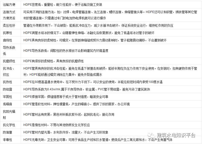

3、HDPE管材的优良特性
HDPE管道是在热力条件下生产的,材料本身的张力在制造过程中已消减,所以成品以后可能产生的尺寸微变不会有任何危害,将热胀冷缩引起的危害降至最小。从物理和化学性质上看,HDPE管道的防腐能力极强,不受各种酸、碱、盐所引起的电化学反应的影响。HDPE管道比金属管更耐磨损。抗极端温度在 – 40摄氏度 ~100摄氏度。管子重量轻,施工方便,可以事先预制,安装工效大大提高。
HDPE管作为一种新型的节能管材,从我国建筑行业住宅产业化,设计标准化,材料集约化,建筑生产施工工厂化,管理科学化的发展趋势来看,是有很大的发展潜力。
HDPE管与PVC及铸铁管相比较
①由碳水化合物组成,对人体及动植物无害。使用周期长,焚烧后不产生有害物质(如PVC焚烧后会产生盐酸),生产及运输过程中比铸铁管消耗更少的能源。
②排水管表面光滑,排水能力是铸铁管的1.5倍;
HDPE 0.0015~0.015mm;新铸铁管 0.2~0.3;
旧铸铁管 0.5~1.6。
③相同管径坡度,HDPE管排水能力远远高于铸铁管。
坡度:i=0.025,充满度:h/d=0.5时:
铸铁管Dn50=0.64L/s,Dn75=1.9,Dn100=4.08;
HDPE管Dn50=1.32L/s,Dn90=3.59,Dn110=6.12。
④HDPE是非极性材料,使用过程中不结垢,排水能力不下降。
⑦HDPE管防噪音效果好,提高生活环境质量。
各种管材在某一相同测试条件下,HDPE属于弹性材料,弹性模量低,密度小,能最大限度避免噪音,防止噪音传播。
⑧HDPE排水管抗冲击性能好,安全性高,可保证放心使用50年。
HDPE排水管抗冲击性能远好于PVC。HDPE属于柔性材料,在GB/T标准中无抗冲击性能检测的要求。HDPE管断裂伸长率大于350%,最高可用于240m建筑中。
HDPE管能够使用在0.6Mp的压力下,也可用于有压排水中。
PVC管非常脆,在正负压的反复作用下易产生疲劳破损。(在高层建筑中更为明显)
⑨施工安全性高
施工现场意外撞击、摔打,对HDPE排水管的影响较小,在低温下搬运、施工不易破损,也不会留下隐患。
一般的PVC排水管在常温下,尤其在低温下,非常容易破损,在施工中必然留下隐患,给用户和施工单位都带来巨大的损失。
对北京、上海、重庆、广州、哈尔滨等城市的排水管使用状况调查显示:约35%的业主反映排水管存在漏水问题,绝大多数是PVC管。

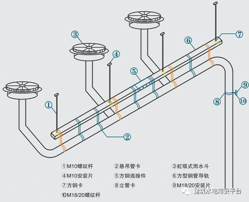

4、辅助的固定系统
安装固定系统的主要功能是辅助安装与固定管道。虹吸式雨水管道系统的固定装置包括与管道平行的方形钢导轨,管道与方形钢导轨间的连接管卡(根据不同的管径,每隔0.8至1.6米布置管卡),用于固定钢导轨的吊架及镀锌角。安装固定系统还包括管卡配件,这些配件可以固定管道的轴向,利用锚固管卡安装在管道的固定点。气水混合流的排水过程中,有一个非常重要的要求,是关于在系统各部位内负压的限制,规定负压不得低于-0.8公斤。其原因在于,当负压在-0.92公斤左右时,系统内的气泡会在压力的作用下破裂,使整个管道说系统产生剧烈振动。
因此,为保证系统的正常运行,管道振动的危害是一个不容忽视的问题。如果振动不加以防范,可能会影响减少建筑结构的使用寿命,也可能会导致整个系统的破坏。安装固定系统的主要功能之一是吸收这些振动,从而避免振动对建筑结构产生影响。由于温度的变化,管道必然会发生热胀冷缩的现象。在系统内部形成拉力或压力,对于管道连接处形成作用。
安装固定系统可以防止在刚性安装的排放系统中,由于热胀冷缩受到阻隔而产生的力会对建筑结构的破坏,吸收热胀冷缩导致的管道位移。同时,还可以避免管道因为悬挂受力而变形。
无论是系统震动带来的外力,还是热胀冷缩引起的内力,甚至是悬挂管道承受的重力,都由连接件传至方形导轨,避免引起系统的变化,减少对于建筑结构的影响。
固定系统除了可以起到固定管道,转移管道受力的作用,还有助于增加屋面到水平管的间距,而不影响管道的水平受力。
总而言之,固定系统虽然是虹吸式雨水排放系统的辅助部分,却起到至关重要的保护的作用。
