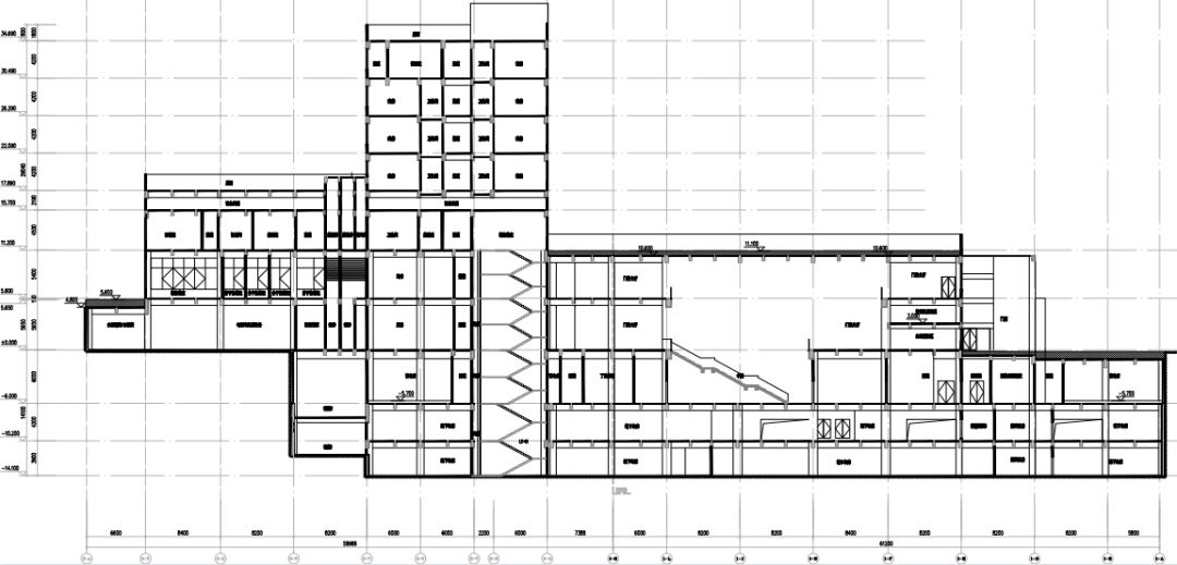

一是排水组织困难:
项目建筑方案采用了开放发散式的平面布局,又由于地势北高南低,北侧和南侧形成一层楼的高差,有较大部分功能房间位于地面以下,相对于常规医院设计可通过竖向进行给排水系统组织,本案开间进深均较大,需采用水平结合竖向组织给排水各系统,同时还需进行大量的转换,特别是排水不可避免产生大量的提排。
◎图2 重庆第九人民医院两江分院医技综合楼剖面图

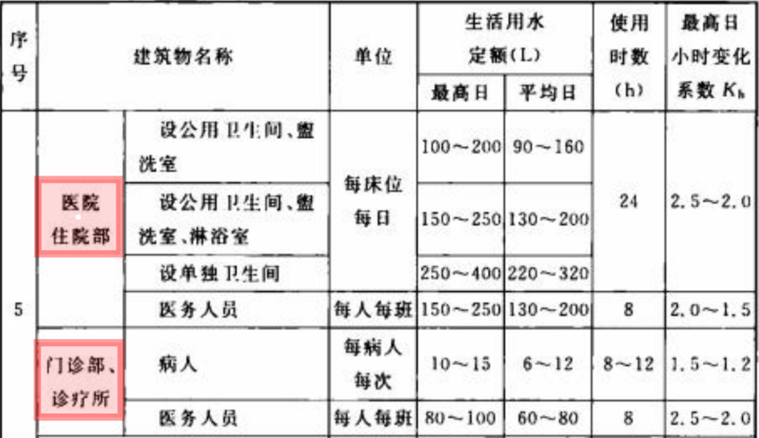

1、用水量定额选取
19版新设计标准相比旧版本规范医院住院部和门诊部人员(主要是医务人员)的生活用水定额以及最高日变化系数均分开统计。医疗建筑用水中已含医疗用水,如酸水、超纯水、手术,牙科,检验等用水,但不包括洗衣房用水、空调水、冷却塔补水。实际设计还需考虑洗衣房用水量如洗衣是否外包,餐饮用水供餐范围,供餐是否包含病人等。
◎图3 《建筑给水排水设计标准》GB50015-2019 表3.2.2
本案考虑加床等可能性,对用水定额取值偏上限350L/d,在建方暂未提供准确资料的前提下,考虑了洗衣房用水的预留以及病人及家属就餐用水。

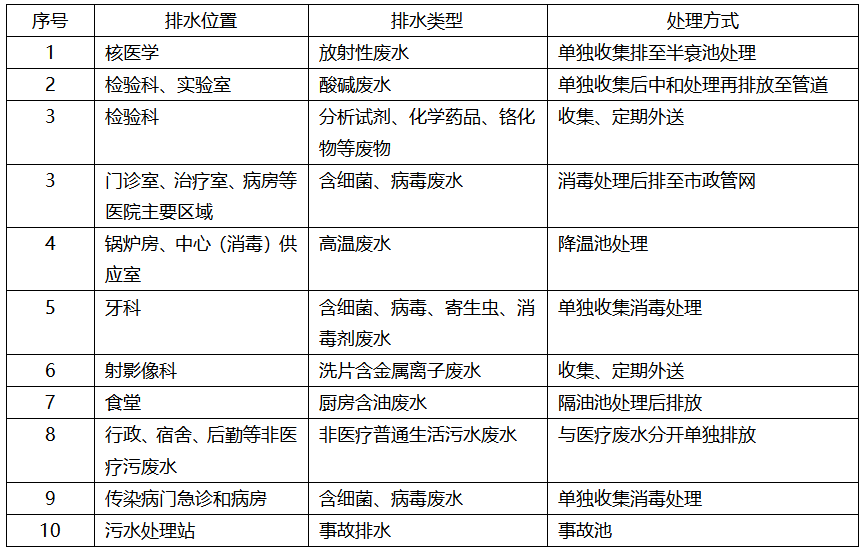

1、排水水源
医院内用水单位众多,排水来源多、成分复杂:如门诊室、检查室、化验室、中心供应、外科、牙科、x光照相洗印、手术室等带药物、病菌、病毒、寄生虫的医疗排水;检验科、实验室的酸碱、重金属医疗废水;酸碱核医学治疗的放射性医疗排水;医护后勤人员及病人的卫生间、病房、生活排水;消毒池排放的带消毒剂的排水;食堂厨房的含油废水;锅炉房、洗衣房排放的高温排水等。分类收集排放处理,是医院排水设计的基本原则:
◎表1 医院污废水排放分类一览表

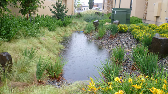

五、海绵城市
医院建筑因其功能以及定位,用地一般地势较为平坦,规划要求有较高的绿化率,对海绵城市设计较为有利;且医院景观设计多以草坪、灌木为主,较少高大乔木,有利于雨水花园的布置。本案海绵设计存在主要的难点在于景观专业集中布置有大量的硬质铺装,且硬质铺装位置位于标高较低侧的人行和车行主入口等区域,其附近较难布置雨水花园。本案的解决方式是通过各服务分区综合加权平衡以及替换部分硬质铺装为透水铺装的方式保证径流控制率达标。控制指标加权平衡时应注意避免容积海绵设施服务范围的年径流总量控制率取值过高或过低。一般单个容积式海绵设施服务范围的控制指标不宜低于项目总规划指标的85%。(《建设工程海绵城市建设效果专项评估技术指南(实行)》-4.3.2:单个容积式LID设施服务范围的年径流总量控制率≥项目年径流总量控制率的85%。)
本案设计中,优先采取下垫面改造的方式,通过植物搭配和景观造型,并结合绿色屋顶,以及生态停车位等,降低综合雨量系数,在满足规划要求同时能实现较好的景观效果和社会效应。
◎图7 雨水花园实景效果图
◎图8 生态停车位实景效果图(图片来源:网络)
