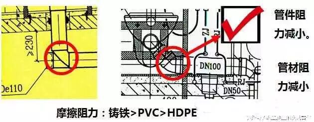

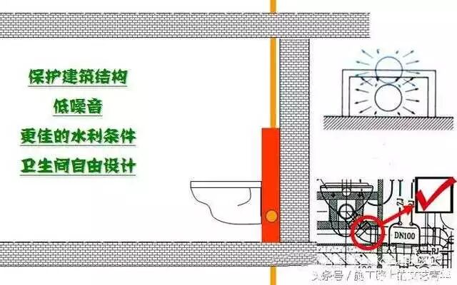

三、同层排水的优越性
同层排水系统的优势:保护建筑结构。卫生器具支管均在本层连接,不会破坏任何建筑结构
●同层排水系统的优势:低噪音
微信图片_20220311135719.jpg●同层排水系统的优势:更佳的水利条件
●同层排水系统的优势:卫生间自由设计
1.改变洁具的位置:
同层排水卫生间通过改变排水支管的走向或长短就可改变洁具的位置,甚至可以将卫生间设在另一个离立管较近的房间,真正实现我的马桶位置我做主!
2、避免了上下楼层卫生间必须对齐的尴尬:
在别墅或商业办公楼的装修设计中,上下对齐的卫生间显得非常呆板,业主往往会要求改变它们的位置,或是在办公区另设一个卫生间。因为不需要在地上重新打孔,或在墙上另外开槽,同层排水系统能轻松满足这一要求。
3.节省空间:同层排水支管是在同一层内完成的,所以住户卫生间的空间变大,还节省吊顶的麻烦和费用。
