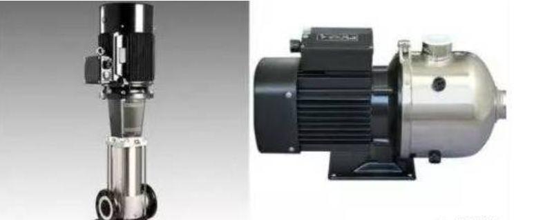

 外观形式:立式泵是立着的而卧式泵是横卧着(好像等于没说)。
 连接形式:立式泵自下而上叠加连接,卧式泵纵向排列于底座上,立式泵通称管道泵如立式管道离心泵,电机与泵体是子口连接;卧式泵是采用联轴器与电机连接,需要定期找正。
  占地空间:立式泵占地面积小而卧式泵占用面积大。立式泵组的占地比卧式泵小,不一定要打基础;卧式泵组设有底座,要打基础。
  维修难度:立式泵检修难度大,如检修叶轮需将上部全部移去后方能进行;而卧式泵相对容易,如IS型泵只要将进口管移去就能进行叶轮检修。
  安装形式:立式泵为整体连接,安装较易;而卧式泵安装后需进行精度调整。
       还有其他区别欢迎大家留言继续补充!!!
既然有这么多区别, 那问题来了!啥时候用卧式泵比较合适, 啥时候用立式泵比较合适呢? 欢迎大家留言说说.
从选择上来说的话,大部分人会喜欢用卧式离心泵,主要是因为卧式泵简单,易维修和维护。而立式离心泵维修麻烦,每次维修时都需要起吊起来。而且长轴泵时间 久了需要更换液下的滑动轴承,如果不更换,那么可能导致的后果就是轴离心力越来越大,导致轴跳动值变大(公众号:泵管家),如果不及时更换,将造成机械事故。而且安装时要保 证绝对的水平安装。
但立式离心泵也有其优点:
第一,立式离心泵多用于不能倒灌的安装在地下槽罐的工况。或者是现场没有空地为卧式离心泵做基础,只能用立式离心泵放在槽罐上。
第二,如果普通的卧式泵(不是自吸泵)自吸能力很差,根本无法从下面的槽罐里抽出介质。所以卧式泵和立式泵是不具备可比性的。
  还有如下的情况时,需要使用立式的:
  1. 在水位变动较大的地方,泵应按低水位安装,这时采用立式的,可以减小 站面积,减少土方工程。降低基建投资。大型单吸离心泵和轴流泵大都是立式的。
  2. 抽吸较深的地下水。石油或卤水等液体,需要用立式深井泵。大型单吸泵是立式的另一原因是可以采用结构简单的水润滑轴承,这时水润滑轴承的负荷小,磨损轻增加轴承寿命。
  3. 某些高压小流量泵,由于级数多,泵轴细长,容易出现运转不平稳的情况,改变这种情况的措施之一是使用立式泵,并使泵轴承受一定拉力。
  4. 利用位能增加叶轮进口处的汽蚀余量,泵在使用中把第一级叶轮进口置于最低位置,如立式冷凝泵等。
  5. 泵的占地面积受到限制,如船用泵。
