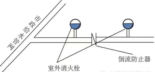

6)  室外消防给水引入管当设有倒流防止器且火灾时因其水头损失导致室外消火栓不能满足《消防给水及消火栓系统技术规范》第7.2.8条的要求,应在该倒流防止器前设置一个室外消火栓。

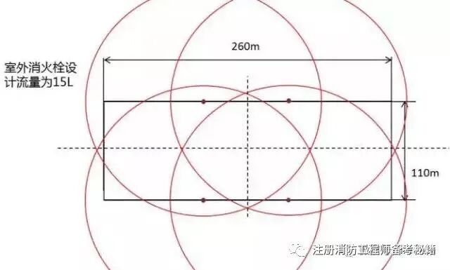

例如:一工厂有多栋建筑,其建筑物室外消火栓设计流量为15L/s,则该建筑物室外消火栓的数量为15/(10~15)=1个~1.5个室外消火栓。但该工程占地面积很大,其消火栓布置应仍然要遵循消火栓的保护半径150m和最大间距120m的原则,若按保护半径计算的数量是4个,则应按4个进行布置。

倒流防止器的水头损失较大,如减压型倒流防止器在正常设计流量时的水头损失在0.04MPa~0.10MPa之间。这里安装的倒流防止其是为了防止室外消火栓官网内的水到流入市政管网内,污染了市政用水。但火灾时因流量大增,水头损失会剧增,这可能会导致使室外消火栓的供水压力不能满足0.10MPa的要求,为此应进行水力计算。为保证消防给水的可靠性,水规中规定从市政给水管网接引的入户引入管在倒流防止器前应设置一个室外消火栓。这一条为强制性条文,是必须严格执行。
