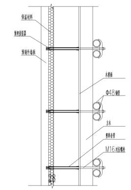

通过两项工艺突破传统脚手架施工体系,一为采用预制外挂板解决外墙模板问题,避免了外墙脚手架及外墙模板的搭设;二为预制外挂板与定型化安全围挡的结合,解决了在无脚手架情况下施工作业面的安全问题。
图片 图片
图 1外墙模板支撑纵向剖面图
Fig. 1 Longitudinal profile of formwork support for external wall

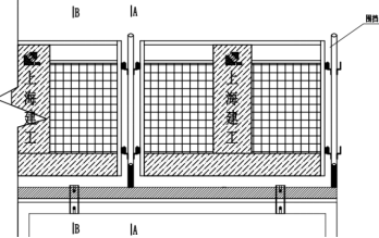

图片 图片
图 2安全围挡示意图
Fig. 2 Schematic diagram of safety enclosure

2.1 安全围挡工艺流程
第一阶段:防护围挡拆除及构件吊装。上一层预制外墙板开始吊装时,按吊装顺序依次拆除当前楼层的围挡,吊一拆一,确保吊装过程的安全。
工序1  装配安置A层外墙板前将外防护栏杆随楼层外PCF板吊装顺序跟板拆除。
工序2  将外防护栏杆拆除后,吊装该处PCF外墙板。施工楼层上部设置吊装警示区,在预制构件吊出且防护栏杆未安装时,操作人员均扣好安全带(安全带另一端固定在预埋拉环上),且其它人员不得进入警示区。
工序3  吊装下一块预制外墙板前,该处防护栏杆及槽钢拆除后,方可吊装此处预制板。
工序4  PCF外墙板吊装及安全围挡安装随吊装顺序进行。
第二阶段:构件吊装完成后即进行工具化防护围挡安装;防护围挡安装时,利用活动架,使工人有足够高的操作平台。此阶段楼层内涉及竖向结构的施工,楼层内包括预制剪力墙的吊装,现浇墙柱的钢筋绑扎及模板工程及现浇混凝土浇筑以及上层排架的搭设。
第三阶段:工具化安全围挡安装完成后进行楼层施工作业,现场进行楼板施工作业,叠合板吊装施工及现浇部分的钢筋绑扎及混凝土浇筑养护。
第四阶段:回到第一阶段,开始吊装PCF外墙板,并随吊装拆除安全防护围挡。
2.2 操作要点
安全操作围档操作人员必须充分了解提升阶段的安装顺序、性能和规则,做到心中有数。
提升阶段的固定件、连接管一定要稳固,安装顺序要正确,安装后,必须有专人检查,合格后方可使用,这是安全操作围档安全与否的关键问题。
PC工具化安全防护围挡操作人员在楼层室内进行操作,在操作过程中,非操作人员一律不准参与安装。
一座安全操作围档提升后,另一座安全操作围档端部出现老虎口,此处严禁站人。
提升全过程,操作人员思想要集中,要有统一指挥,专人监护,要按设计要求,佩戴穿心自锁保险带。
安全操作围档要逐次提升,不准交叉作业,每一单元不得随意中断提升,决不允许安全操作围档在不安全状态下过夜。
操作时,如有障碍,应及时查清,并在排除故障后,方可继续进行。
所有设备、材料及劳动力安排,必须符合设计要求,提升前,要有提升令及书面记录。
每座安全操作围档提升后,应立即用连接管将安全操作围档与楼面地锚管扣牢,并且安全操作围档与操作架之间有辅助连接管扣件铐牢,增加安全操作围档整体性,要及时封网、下翻板,安全操作围档之间缝隙,应密而不漏。
遇雨、雪、雾天气、风力≥6级,不得进行工具化安全防护围挡的安装、拆除作业。
安全操作围档安装阶段,在安装区域下方,用红白三角旗设置安全区域,安排专人监护,在安装期间,严禁进入该区域。
