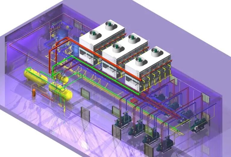

空调、制冷机房设计
1.平面图
(1)?通风、空调、制冷机房的平面图,应根据需要增大比例,使图面能够将设计内容表述清楚,应绘出冷水机组、新风机组、空调器、循环水泵、冷却水泵、通风机、消声器、水箱、冷却塔等通风、空调、制冷设备的轮廓位置及设备编号,注明设备和基础距离墙或轴线的尺寸,绘出连接设备的风管、水管位置及走向, 注明尺寸、管径、标高。标注出机房内所有设备和各种仪表、阀门、柔性短管、过滤器等管道附件的位置。
(2)?通风、空调、制冷机房剖面图用来表达复杂管道的相对关系及竖向位置关系,绘制时应标出机房平面图的设备、设备基础、管道和附件的竖向位置、竖向尺寸和标高。图中还应标注连接设备的管道位置、尺寸、设备和附件编号以及详图索引编号等。
