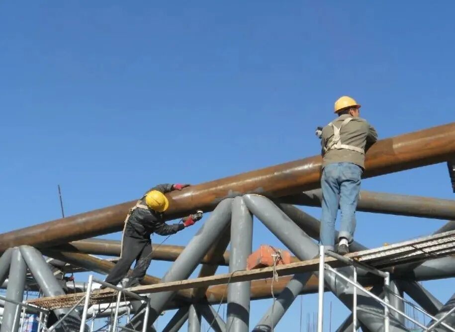

(1)制作:
钢结构制作包括放样、号料、切割、校正等诸多环节。高强度螺栓处理后的摩擦面,抗滑移系数应符合设计要求。
制作质量检验合格后进行除锈和涂装。一般安装焊缝处留出30~50mm暂不涂装。
(2)焊接:
焊工必须经考试合格并取得合格证书,且必须在其考试合格项目及其认可范围内施焊。焊缝施焊后须在工艺规定的焊缝及部位打上焊工钢印。
焊接材料与母材应匹配,全焊透的一、二级焊缝应采用超声波探伤进行内部缺陷检验,超声波探伤不能对缺陷作出判断时,采用射线探伤。
施工单位首次采用的钢材、焊接材料、焊接方法等,进行焊接工艺评定。
(3)运输:
运输钢构件时,要根据钢构件的长度和重量选用车辆。钢构件在车辆上的支点、两端伸出的长度及绑扎方法均应保证构件不产生变形、不损伤涂层。

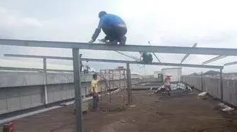

(4)安装:
钢结构安装要按施工组织设计进行,安装程序须保证结构的稳定性和不导致永久性变形。安装柱时,每节柱的定位轴线须从地面控制轴线直接引上。钢结构的柱、梁、屋架等主要构件安装就位后,须立即进行校正、固定。
由工厂处理的构件摩擦面,安装前须复验抗滑移系数,合格后方可安装。
(5)防火与防锈:
1)钢结构防火性能较差。当温度达到550℃时,钢材的屈服强度大约降至正常温度时屈服强度的0.7,结构即达到它的强度设计值而可能发生破坏。
设计时应根据有关防火规范的规定,使建筑结构能满足相应防火标准的要求。在防火标准要求的时间内,应使钢结构的温度不超过临界温度,以保证结构正常承载能力。
2)外露的钢结构可能会受到大气,特别是被污染的大气的严重腐蚀,最普通的是生锈。这就必须对构件的表面进行防腐蚀处理,以保证钢结构的正常使用。防腐处理的方法根据构件表面条件及使用寿命的要求决定。
